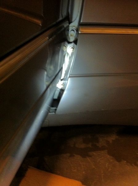

Ovien muovit lähtee kun kiskoo alareunat suoraan ulospäin irti ja etuovien yläreunat pitää liu'uttaa taaksepäin. Ja takaovien yläreunat eteenpäin.
Ensin tietenkin ruuvit irti muovien nurkista, ruuvit on näkyvillä kun kurkkii ovenreunoja.
Takakaaren muovi lähtee myös kun vaan kiskoo suoraan ulospäin.
aloittaen alareunasta.
Etulokarin muovi myös alareunasta ulospäin kiskomalla.
Yläreunassa oli muistaakseni mutteri sisälokarin takana siinä ihan etu/ylänurkassa.
Yläreuna lähtee sitten myös suoraan ulospäin vetämällä.
Saapi varautua siihen että suurinosa kiinnikkeistä hajoaa...
Helmamuovit on ruuveilla kiinni pohjaan. Yläreuna lähtee taas suoraan ulospäin vetelemällä.
Tarkista kuitenkin ensin oliko siellä ruuveja siinä yläreunan kumin alla. Ei muistaakseni...
