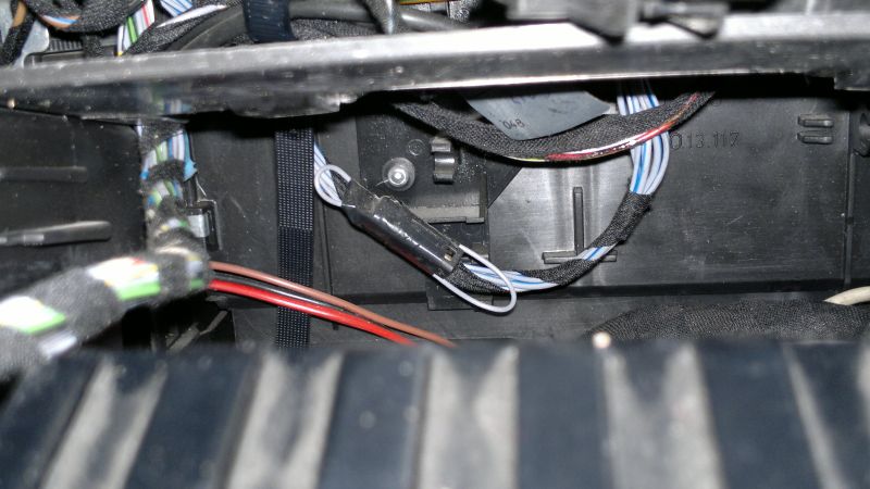

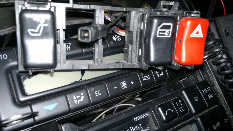

No mikäs tämä sitten on ? Mihin kuuluu ?
Tuleva johto tuosta ovien lukituksen katkaisijasta.
Ilmastoinnin paneelin takana johtonipussa samanlainen, siis ei kuitenkaan liitoskelpoinen vastakappale edelliselle.
Onko valmius jollekin mahdolliselle lisälaitteelle niissä hienoissa Möhköissä ?
