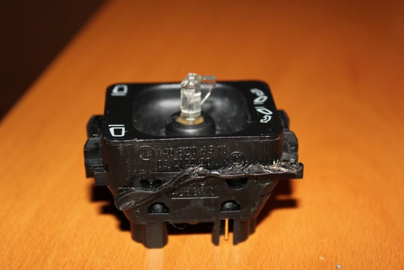

Mulla ei toiminut ollenkaan peilit, mutta helppo katkaisijan vaihto auttoi.

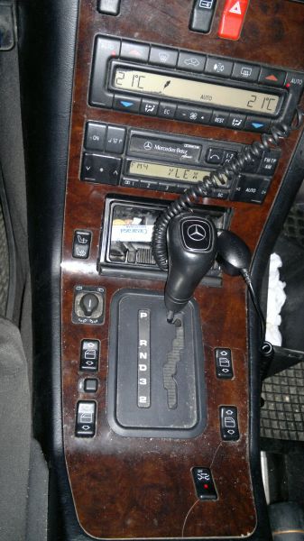

Miten ihmeessä sen keskikonsolin saa purettua, jotta pääsis katkaisijaa tutkimaan :?: Konsolin puupaneeli yhtenäinen, ei kaaren kohdalta katkeava.
Päivä pohdittu :evil:
Viestit: 2190
Siis tällaisesta kourusta kyse. Peilien katkaisin vasemmalla vaihdekepin P:n kohdalla.

Hehe, vakiopaikasta halki tuo jalopuu... Kelepaisko jos otan kuvia kun mulla on 2kpl noita keskikonsoleita purettuna? Jos niistä näkis jotakin...
Viestit: 2190
LiQQe kirjoitti:Hehe, vakiopaikasta halki tuo jalopuu... Kelepaisko jos otan kuvia kun mulla on 2kpl noita keskikonsoleita purettuna? Jos niistä näkis jotakin...
Tokihan ne kelpaa. Sellaisia olen metsästänytkin.
Meinasin vaan jo sotkea sinut toiseen kaveriin, jolta sainkin jo vinkkejä, mutta kuvat puuttuu. Tarkistin kaverin etukirjaimen vielä YV:ltä
Huomasin kyllä tuon halkeaman vasta nyt viime lauantaina, kun yritin keksiä, mistä alkaisi aueta. Tosin minulla on yleensä siinä tavaraa päällä.

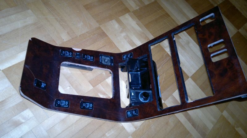

Juu eli tuosta vaihdekepin ympärystästä kun ottaa mustan reunuksen irti, näkyy siinä raossa vaihdekonsolin ja paneelin välissä musta "vipu" josta vetämällä keulaa kohti irtoaa kaksi kynttä paneelin takaosasta ja sen saa nostettua ylös. Toki ensin pitää tuhkakuppi, radio ja ilmastointipaneeli ottaa pois.

Puupäreitä mulla ei noihin tainnut olla lainkaan, mutta keskikonsoleja löytyy. Ei niistä kiinnikkeistä kyllä hirveästi ottanut selvää. :shock:

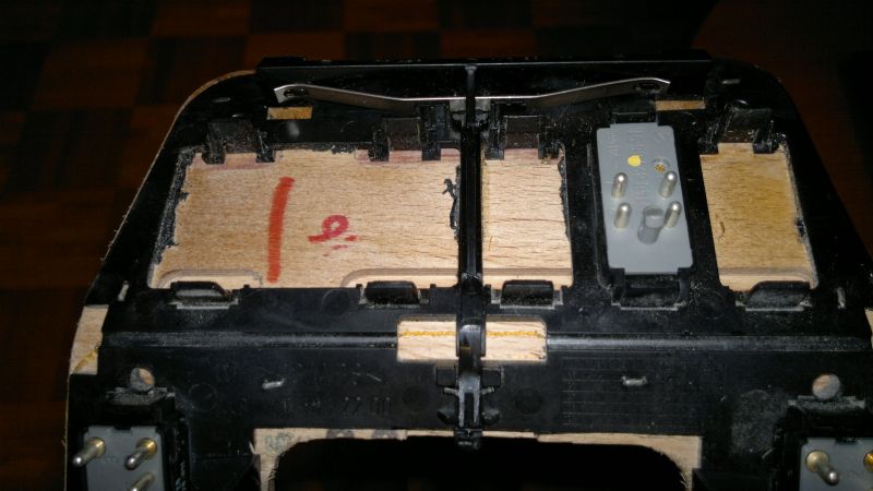

tuohan se ahisti alkuunpääsyä
eikä menny ihan moiteitta siltikään
Kuva :(
Viestit: 1600
Melkoinen vipstaakisysteemi on tehty puun kiinnitykseen, mulla meinasi usko loppua kun puu oli vielä muuten tiukassa.

Mun mielestä tuo oli melko yksinkertainen ja helppo. Tosin mulla ei ollut jumissa ja lähti melko vaivattomasti. Tai sanotaan niin että on niitä vaikeampiakin irroitettavia :D
Viestit: 1600
LiQQe kirjoitti:Mun mielestä tuo oli melko yksinkertainen ja helppo. Tosin mulla ei ollut jumissa ja lähti melko vaivattomasti. Tai sanotaan niin että on niitä vaikeampiakin irroitettavia :D
Vähän pelotti longottaa pelko persiissä että linnunsilmävaahterapaneeli katkeaa. Ja sitähän ei käytettynä löydy mistään sen tiesin jo valmiiksi. Uuden hintaa en halua edes tietää. :lol:

Ei löytyny näköjään keltään katkaisinta.
95 € olis pitäny maksaa Veholla ja KL:ssä jopa hiukan ylikin. Mutta kaveripa korjasi entisen. :D
Oli kuulemma palanu joitakin lipukoita katk. sisältä. Kahdesta kohti aukesi ihan helposti, mutta se kolmas ja viimeinen halkaisu olikin sitten tinajuotoksilla kiinni.
