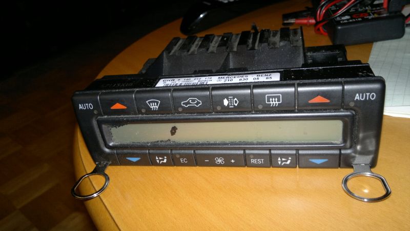

Sisätila lämmönsäädin/puhallus säätimen irroitus.
Autossa on kaksi erillistä säädin yksikköä keskikonsolissa. Toisesta on taustavalaistus pimeänä.
Pystyykö taustavalon korjaamaan, vai pitääkö ostaa uusi yksikkö?

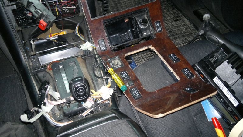

Pauttiarallaa tuolle mallille se pitäs saaha...
Tuhkakupin kippo pois. Sieltä löytyy yks ruuvi jolla tuhkiksen puupalikka on kiinni.
Sen jälkeen vaihekepin ympäryspuu lähtee parilla torxilla etureunasta nostamalla. Sen jälkeen pääsee irrottelemaan alareunastaan tuota lämppärinsäätimien ympäryspuuta.

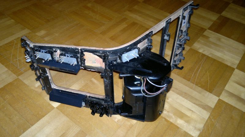

Jotaki taustavaloja sitä tuossaki on vaihettu. :D

Näyttää vaan taas erilaiselta. Eikös tuo lähde kahtena osana ja minulla yhtenäinen kaaripuupaneeli. Vaihdekepin ympäryslätkä kai saatava ensin irti ja sitten tutkimaan raosta paneelin alle.
Aiheenahan minulla on se epäilys peilien kytkimen toimimattomuudesta.
Viestit: 2196
No ny o irti.
ja tuoki nous siinä samalla
