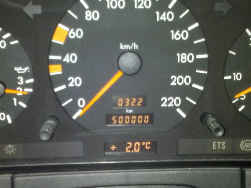

Mitähän ylimääräistä häppened taustavalojen vaihdossa mittaritauluun iltamassa :shock: vai paloiko vain yksi poltin lisää.
Kaksi vas. yläreunan poltinta oli palaneet, ja vaihdettiin kaikki neljä samalla kertaa. Nyt on pitkät kilometrit ja trippi kovasti himmeät. Vanha ei tahdo nähdä klaseillakaan. :cry:
Tässä pari viikkoa sitten otettu kuva.
Onko kilometreillä oma lamppunsa vai miten niihin tulee valo ?
Lämpömittari siinä alapuolella on ihan OK.
Tilanne on yhtä himmeä niin auton käydessä kuin seistessäkin nollausnupista näytön päälle napauttamalla.

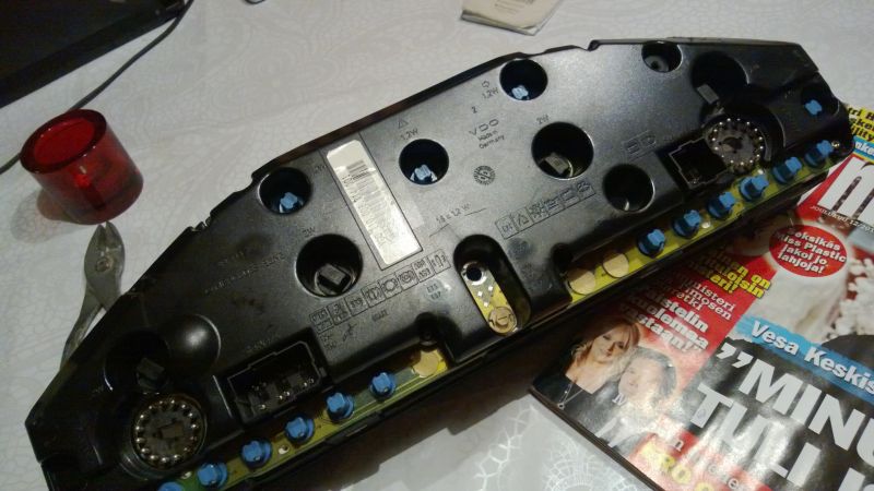

Noissa näytöissä on 1.2w pikkuset (T5) lasikannat.
Eikä muistaakseni jokapaikkaan pysty edes vaihtamaan pelkkää poltinta vaan pitää hommata niitä valmiiksi muovikantaan kiinnitttyja lamppuja.

Kolmen kokoisiahan siellä oli. 2W T10, 1,5W kiint.kantaisia ja 1,2W T5.
Eihän tältä kylältä löydy kiinteäkantaisia joten laitoin noita perinteisiä 1,2W tilalle noihin kilometrikohtiin (toinen tyhjänä kuvassa).

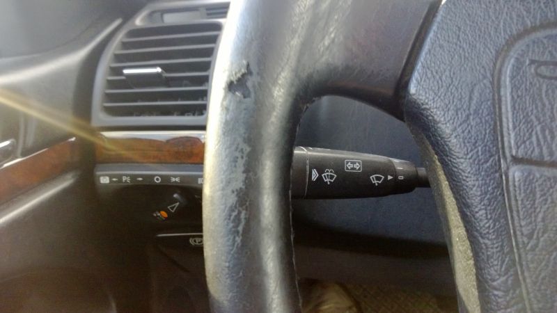

Sellainenkin pikku ongelma on, että ratista on kulunut päällysnahka reiälle. Todennäköisesti peukalon kynnen kohdalta, ja ruopuu pikkuhiljaa lisää.
Ehjemmän vois ostaa joltakin, mutta vaihtamaan en kyllä itse ala, vaikken piippumiehiä olekaan. Nimittäin sillon viimeistään pussi pamahtaa ohjauspyörästä päin naamaa. Vaihtohan oliskin hyvä näytöstyö paikalliseen remppamiittiin :idea:, vai onko liian työläs .
Vai voisko joku nahkuri kertoa millä tollainen kolo kannattais paikata ?

Jos tuo ratti on oikeaa nahkaa niin hieno hiomapaperi+mustaa nahkaväriä ja lopuksi hoitoaine koko rattiin niin ei kulu muualta.
Yhden 500tkm ajetun ässän ratin kunnostin tuolla tavalla. Toki hioin koko nahkapinnan niin ei jäänyt mitään laikkuja. 8)
