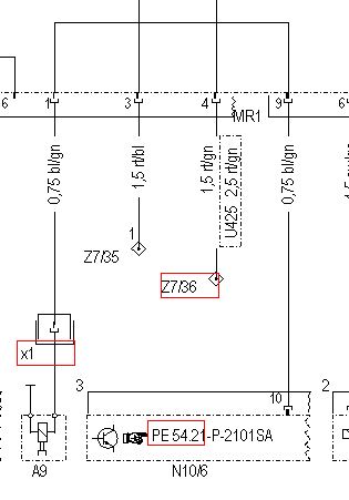

Mistä WIS-kammo, onko mukavampi ryömiä auton alla kuin tarkistaa johdotukset/värit ruudulta?

tähtikuljettaja kirjoitti: ↑15.7.2022 7:45 Mistä WIS-kammo, onko mukavampi ryömiä auton alla kuin tarkistaa johdotukset/värit ruudulta?
Se siinä kompuran päässä oli lähes kokonaan vihreä ja vain pieni hiven sinistä. Kuitenkin sulakeboksissa ei ollut yhtään sen väristä mutta oli sininen jossa kapea raita vihreää. Ratkesi mittaamalla. Auton alle ei onneksi tarvinnut ryömiä.
Toi wis on testerikoneessa ja sen käynnistely aina hidas prosessi, tuokin kytkis löytyi googlella jenkkiforumilta nopeemmin. Lisäksi tosiaan wis ei ole oikein sujuva käyttää ainakaan omasta mielestä, oisko erinäisiä tietoja turhaan esityt tunnit se kammo?
Onhan se hyvä että joku osaa wissistä löytää vaikka mitä ihan käden käänteessä.
