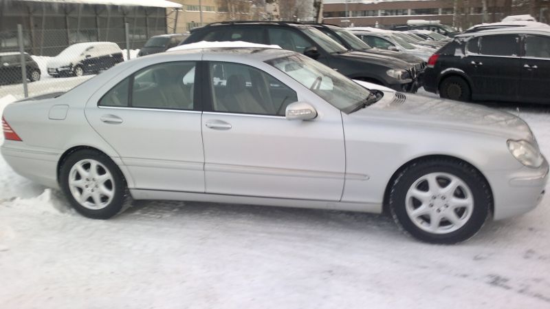

Sain auton pestyäkin niin voi laittaa kuvankin näkösälle. Kyseessä siis -03 4matic kaikilla risoilla sähköhilppeillä.
Kuva[/img]

Nonni. :D
Sitten ei muuta kuin korjaamaan niitä risoja sähköhilppeitä. :D

Foruumin 220-kanta senkun laajenee, hieno homma. 8) Ja onnea hankinnan johdosta!
Viestit: 4418
Ja eikös ram asu vähän tuol päi Suomee,vertaistukea pitäisi löytyä :)

Onkos tämä 500 ? Vissiin.
