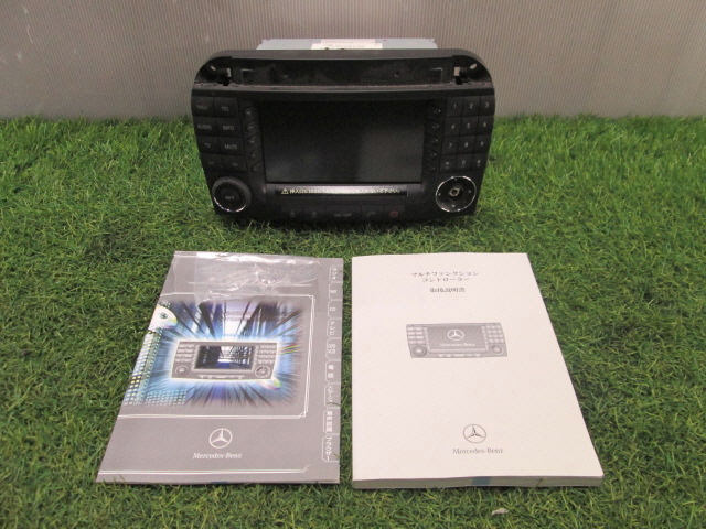

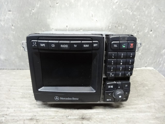

Tossa ois tiedossa koodin 352 eli tällainen vm2000:
Vaihtaa uudempaan vm2003+ malliseen:
Maailmalla ovat näitöä laitelleet, mutta onko suomessa? Yksi on nettiautossa jossa uudemman mallin navi/mankka vanhanmallisessa, mutta aika turha kysellä liikkeen autosta tällaisia....
Kuulemma pitää liitintä muokata jotta vaihtuu parit piuhat erikohtiin ja sitten asennella joku sovitin kaiketi gps antennille että navi pelaa kunnolla kun auto liikkuu.
Oishan toi paremman näköinenkin ja saisi karttoja paremmin varmaan.
Auto on nyt uudemmalla vanhalla eli siihen sais varmaan karttoja mutta jos tällaista miettis kuitenkin ...

Tuosta välistä puuttuu vielä yksi cd-pohjainen comandi.
Tuo ylemmän kuvan vanha malli ja se cd-pohjainen comandi ovat d2b väyläisiä, ja siten vissiin vaihtokelpoisia.
Mutta tuo alemmankuvan most-väyläinen dvd kampe ei vissiin toimi vanhemman tilalla.
Näin olen ymmärtänyt. :roll:

Hmmm. Taitaapa ollakkin niin että on laitettu tuo välimalli niihin siis. Pitääpä etsiä niitä linkkejä....
Ja olikin näin eli tuo olisi se malli mitä on vaihdeltu. A2208205889 siis kyseessä.
