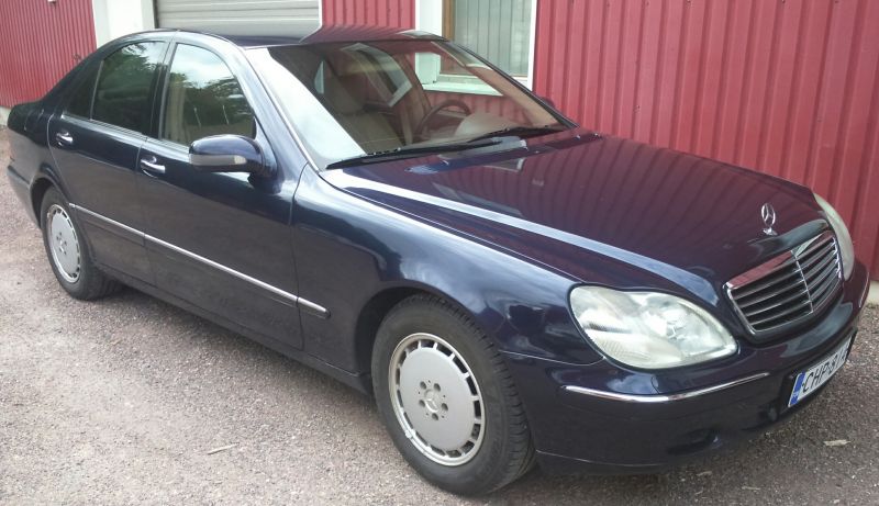

Ilmestyipä äsken pihalle vm.-99 S320, mittarissa 177tkm.
https://www.dropbox.com/s/42prf9h9u2cce ... 5.JPG?dl=0

Leimakin tuli että napsahti. Nyt ilmastointihuoltoa ja starilla tutkailua 8)

No johan nyt :shock:
Onkos siinä vähän liian pienet kumit alla :?:
Vai huijaako perspektiivi. Onkos keulalla öljyliesi, vai ihan moottori :roll:

Kyllä siellä ihan bensakrematorio on keulalla. Voi olla, että kuvakulmakin hämää renkaiden suhteen.
Marraskuusta asti oli seissyt puuliiterissä. Akku kiinni ja samantien käyntiin. Hieman meinas säikäyttää, kun ei keula meinannut nousta, mutta nousipa se siitä pienen hetken kuluessa.

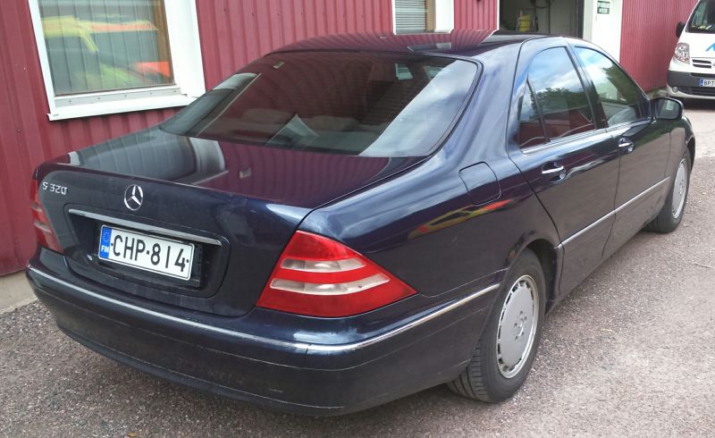

Nyt taas toimii ilmastointi. Starilla koitettu ettiä kilometritietoja, suuri todennäköisyys on sille että kaikki kilometrit on mittarissa 8)
Siivottuakin tuli kovasti, vielä pitäs pestä ja vahata :wink:
Suurimmat viat on täristävät etujarrulevyt ja ulvova etupyöränlaakeri kuskinpuolella.

Tulipahan käytyä Sampo N:n luona kylvyssä ja vielä vahattuakin piili. Nuo vääränmalliset kilventaustatkin lensi lähimpään roskapönttöön :shock:
Myös sisustaa tuli putsattua ja puunattua.
