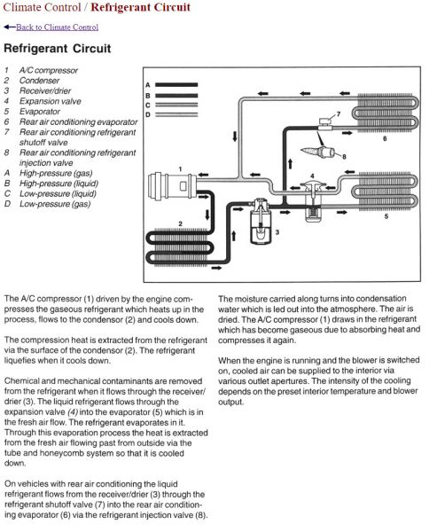

Kuivaimessa on paine ja lämpötilamittaus ja ne vastaavat sitä mitä star ilmoittaa eli ainakin ne anturit kunnossa.
Matalapainepuolella ei jostain syystä paine juurikaan laske alle 4 bar. Korkeapainepuolella pyörii 7-15 bar välissä.
Käsittääkseni matalapainepuolella pitäisi olla lähemmäs 2 bar kuin 4+ bar.

imulinja r134a
4bar = +10°C
3bar = 0°C
2bar = -10°C
ilma höyrystimeltä tietenkin lämpimämpi

paisuntaventtiili laskee paineen höyrystimelle
tarkista kuivaiman lämpötila ennen ja jälkeen.
Kierroksilla, ei tyhjäkäynnillä.... mittarit kiinni.

Sprinter99 kirjoitti:paisuntaventtiili laskee paineen höyrystimelle
Meinaatko että paisuntaventtiili aiheuttaisi oireilut?

https://www.benzworld.org/threads/w220- ... st-5081138 Tuolta kannattaa ladata pdf jossa kerrotaan tuosta ohjaimesta yhtä sun toista. :D

Noniin, tuli Liettuan tyypeiltä paneli tänään ja heitin sen paikalleen.
Eipä tilanne juurikkaan muuttunut ja meni vähän hankalaksi katsella siitä niitä arvoja kun näyttö ei oikein pelannut siinä. Pitää lähettää se niille takas kun kehtaavat lähetellä tollasia:D
Täytyy kyllä sanoa kun tätäkin varaosaa katseli niin näytössä selvä jälki johon joku osunut että halkojako siellä autossa säilytetään ja sahataan. Jos koko auton sisusta on ollut samaa tasoa kuin ton panelin ulkoinen habitus niin joutikin paalata koko auto.
Voihan nuo olla samalla lailla rikki mutta alkaa tulla mieleen että tyhjennetään ja täytetään ilmastointi. Oikein muutakaan ei testiksi keksi enkä ajatellut harrastaa ton auton ilmastoinnin purkamista ja kasaamista koko kesää.
Sprinter99
Viestit: 144
Liittynyt: 12.11.2018 12:22
Viesti Kirjoittaja Sprinter99 »
Imulinjan paine pitää olla matalempi. Kompuran tehtävä on imeä.
Montako johtoa kompuralle menee, että pystyisit testata, onko kompura lähellä finaalia, vai jaksaako se imeä.
Viestit: 6039
Sprinter99 kirjoitti:Imulinjan paine pitää olla matalempi. Kompuran tehtävä on imeä.
Niinhän sen pitää. Toisaalta se tekee kyllä painetta ainakin jonnekin 15bar tietämille ennenkuin homma lössähtää ja paineet tasaantuu systeemissä.
Voi olla toki montakin vikapaikkaa. Yksi se kompuran venttiili mitä aiemmin mainittu.
Pitää katsella tota altapäin kun pitäis moottorin ja laatikon kumeja vaihella kanssa
kimlahti
Viestit: 82
Liittynyt: 28.11.2005 8:25
Viesti Kirjoittaja kimlahti »
Onkos sulla takanakin AC yksikkö? Liika kaasumäärä tulee kieltämättä mieleen jos kerran kompura tekee rutkasti painetta mutta alapaine on silti korkealla.
___________________________
-03 W220.184, -87 951, -08 3.6 Vogue
Sprinter99
Viestit: 144
Paineen tekeminen on niin paljon helpompaa, kun alipaineen.
Palaa sivulle “W220 / W230 / W215”
