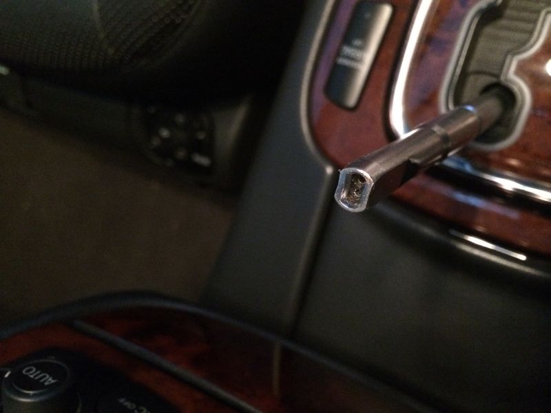

No jåå….tapaus eteni siihen pisteeseen, että ehdin vihdoin käymään L-D:n pajalla ja nyt se sitten toimii 8)
Staaaari ei tiennyt hädästä mitään, eikä löytynyt ensimmäistäkään vihjettä, että jotain olisi kepinkään osalta poissa oikeasta, joten johtopäätös ja vaatimuksellani vaihdettiin jarruvalokatkaisija, ja siinähän se remontti sitten olikin 8) ….hienoa että edes joskus joku menee minunkin osalta kohtuuella
siinä vielä muistoksi itse pirulainen :evil:

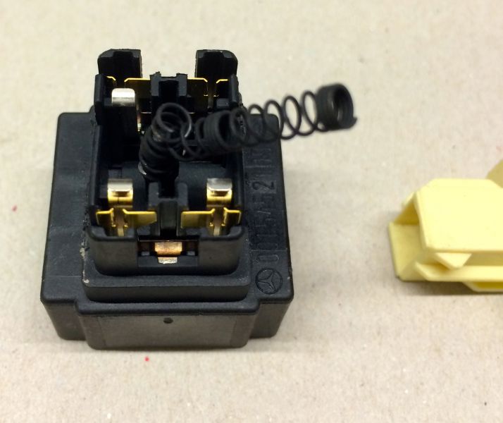

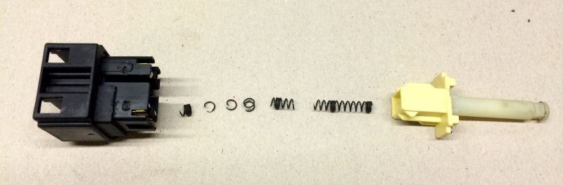

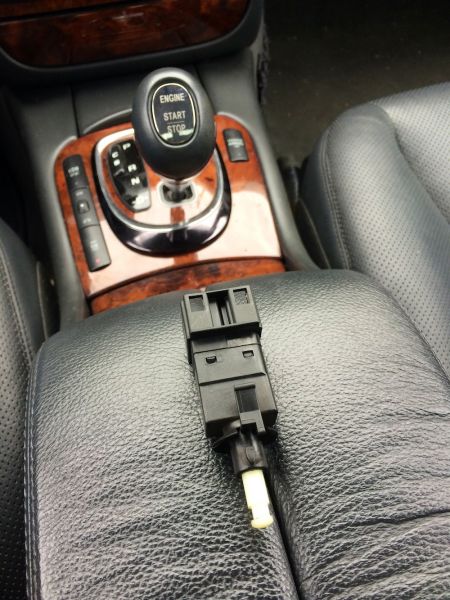

Laitetaas vielä täysin turhan tutkimuksen tulos näkyville… :lol:
Teurastin ohimennen tuon viallisen jarruvalokatkaisijan ja jousihan sieltä oli antautunut…ei ilmeisesti jaksanut enää työntää viimeiselle "nokalle", joka olisi sitten ollut tämä vaihdekepin vapautuskomento. Tässä oli kolme eri toimintoa samassa potikassa (olisi mahdollisuus neljälle) :idea:
Liittimeen tulee siis kuusi johtoa A1, A2, A3 ja B1, B2, B3 (A2 ja B2 on maa?)
Jarrupolkimen ollessa vapaana ylhäällä, kytkee A1 kokoajan…poljinta painettaessa alkaa A1 avautua ja samalla B1 kytkee ja pysyy kiinni pitkään, kunnes ihan liikkeen lopussa tulee vielä pieni "nokka" jolloin B1:sen kanssa kytkee myös A3, joka pähkäilyjeni tuloksena on sitten juuri se vaihdekepin vapautus ainakin tässä mallissa KeylessGo:n yhteydessä. :roll:
Autossa kun siis kaikki muu on toiminut kokoajan…eli jarruvalot ok, samoin tempomat yhdessä distronicin kanssa, eikä luistonestokaan ole temppuillut, mutta kepin vapautus ontui.

Silpuksipa on mennyt. :shock: Vissiin samaa kaliiperia mustekynän jousen kans?
