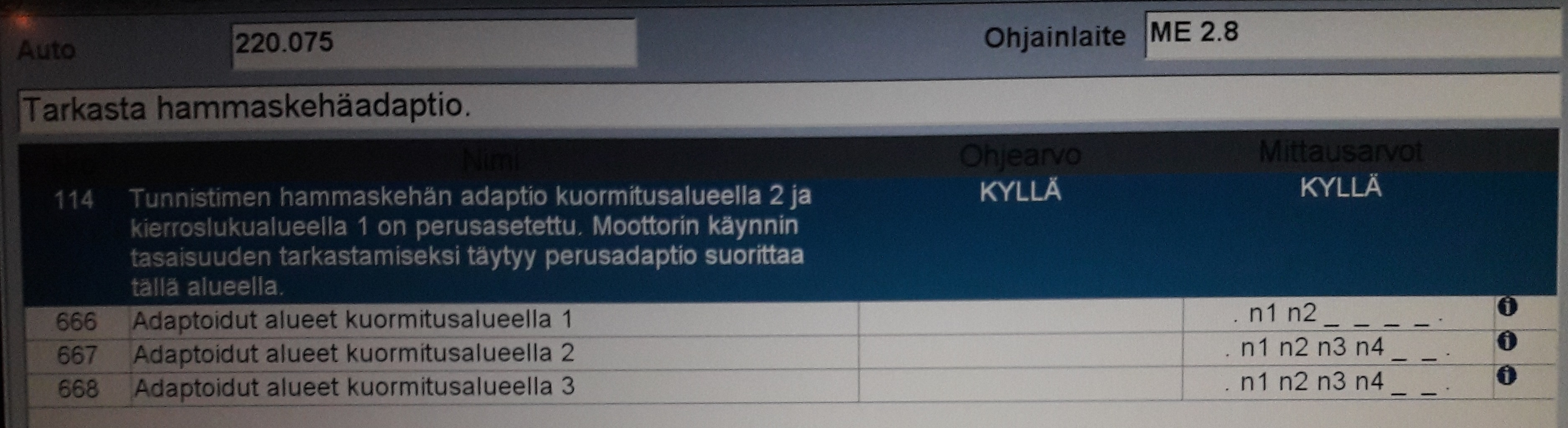

Vielä on tekemättä se kampiakselin anturin kaliprointi joka tulee tehdä anturin tai moottorikumien vaihdon yhteydessä. Pitäneekin lähteä samointein sitä tekemään.

Jostain syystä kampiakselin anturin kalibrointi (hammaskehäadaptaatio) ei halunnut onnistua kuormitusalueella 1 - n3 jäi kuittaantumatta ja sitten loppui läppäristä akku.
Pitää katsoa onko se niin ettei testerin tarvitse olla auki vaan se kuittaantuu kun kerkeää... Viimeksikin oli jotain tämäntyyppistä pulmaa.
Kovin ei kiihdytyksiä voi tehdä muun liikenteen seassa edes motarilla. Pitäisi odotella vissiin yöaikaa jotta on tilaa saada eri kuormituksia. Kai mäkinen maasto tai raskas kuorma ajaisi saman asian mutta nyt piti mennä näillä.

Ajelin ja ajelin ja ei se enää alkanut kuitata sitä kuormitusalue 1 ja n3 kohtaa.
Meneekö se jotenkin lukkoon kun on testeri sammunut tai auto lukittu tms???
No, nollasin tänään koko paskan uudestaan ja ajelin ja ajelin. Eikö mitä sain vain1 ja 2 alueen n1 sinne ilmaantumaan ja ei sitten millään ne muut. Vaikeeta ajella kun liikennettä ja suht tasasella ajelee. Vaikea saada kuormitusta tarpeeksi ilman että kortti vaarassa lähteä.
Pitänee katsella yöaikaa josko silloin olisi vähempi liikennettä.
Mitenkähän ne tämän kalibroi tehtaalla?

Joo, kuormitusalue 1 ei saanut millään n3 arvoa - saati n4
Ja miten lie sitten onko n4 jälkeen vielä lisää adaptaatiolle varattuna "lokeroita"... Vaikea on suomen motarillakaan yölläkään saada edes nuo aikaiseksi.
Onkos kukaan saanut jotenkin näitä kattavammin tonne adaptoitua?
