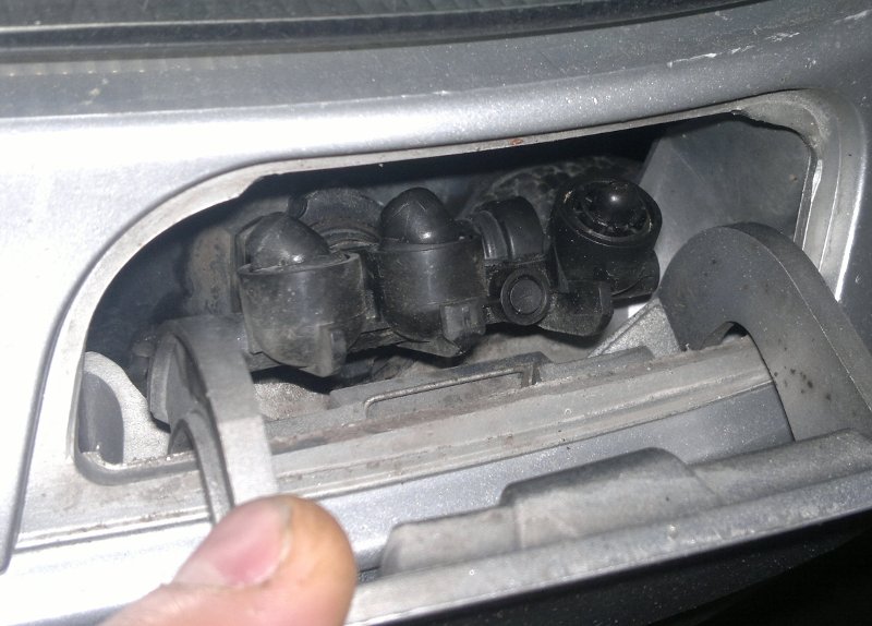

Juu olen vetänyt tuon jortikan ulos moneen kertaan sitä herkistellessä, mutta onhan siinä selvä raja johon pysähtyy....muutenhan se lentäisi metrien päähän koko tappi aina kun pesuria käyttää
Että pitäisikö sen kuitenkin tulla kokonaan ulos reippaasti vetämällä mitään kuitenkaan avaamatta?
Pesureita olen kyllä käyttänyt aktiivisesti, ja varsinkin nyt syys-sateiden alettua, kun tahtoo kaikki ajot ajoittua pimeään aikaan...ja nyt kun sieltä joku petti, oli auto lämpimässä parkkkihallissa ja sieltä lähdettyä syttyi 60km ajon jälkeen pesurin varoitus tauluun, vaikka mielestäni pötin piti olla lähes täynnä, eikä täällä ole vielä kunnon pakkasia ollut, ja nekin vähät asteet mitä on ollut, on auto viettänyt lämpimässä tallissa, että ei ole jäätyminen nyt kyseessä (ja minulla on muuten aina talven kestävät nesteet, kun 200L tynnyristä valmista soppaa lisäilen

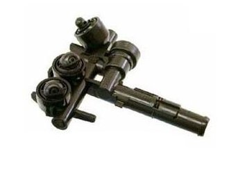

Tuo paineennostoventtiili, mikä sinultakin oli hajonnut...sitä nyt epäilisin, mutta eikö sen uusiminen / hajoaminen tarkoita koko pesurin rungon uusimista? Tuleeko se kokonaan ulos tuosta pienestä luukusta? (Todellisuudessa en tiedä yhtään minkälainen kapistus tuolta puskurin uumenista lopulta löytyy, mutta luulisin aika kookkaaksi, kun se ulostuleva varsikin on jo noin pitkä
) ...tutkitaan aamun valjettua tilannetta.
