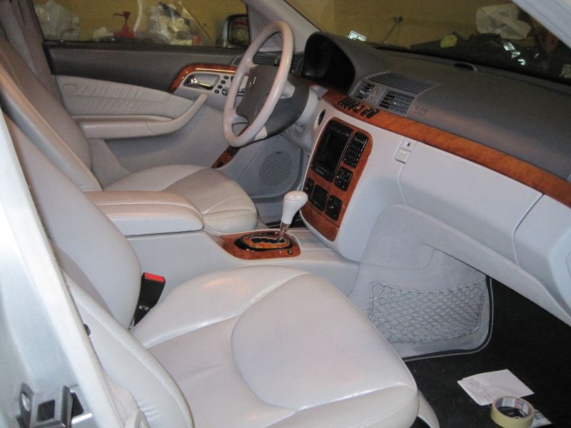

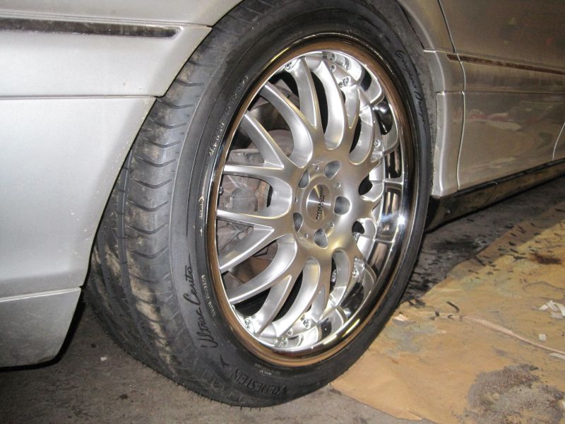

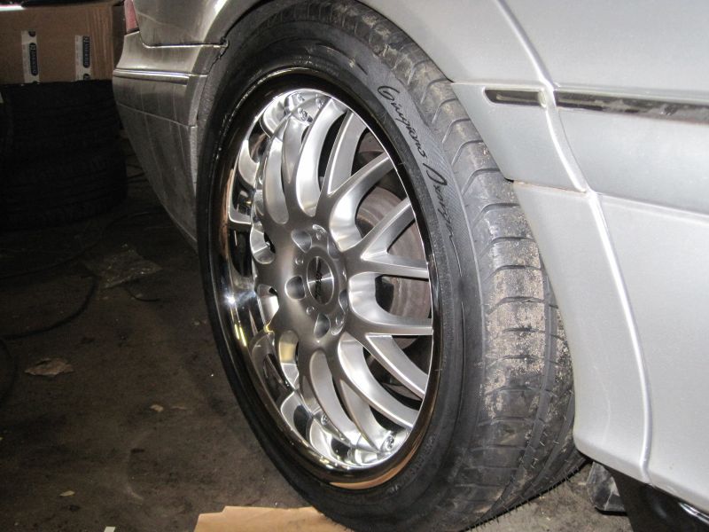

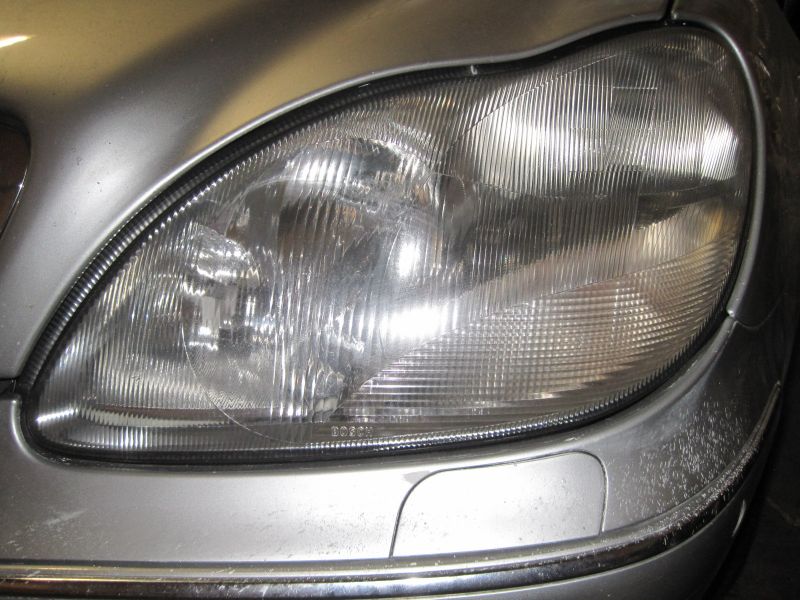

Pikkuhiljaa tämä tästä alakaa valamistumaan kesäkuntoon. Umpiot hiottu vähän kirkkaanpaan kuosiin.
Kesäkumet laiteltu alle kokeillaan nyt niitä 18 tuumasia, et nuissa sattu aika kohalleen.
Ei oikiastaan enää muuta puutu ku tuon toisen heleman laitto paikalleen ku sais siihen oikiat kiinnikkeet vasta kahet tilattu ja molemmat väärät sais nähä miten kolomannet joko ne sattus. Maalipinnan myllytys ja vahaus niin ässä olis valamis taipaleelle.
Sisustan nahoista tuli tämmöset värjäyksen jäläkeen

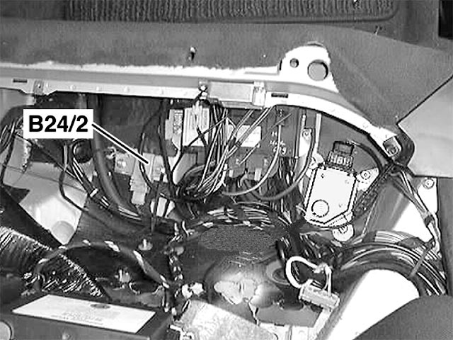

noroljan
Viestit: 232
Liittynyt: 13.5.2013 18:00
Viesti Kirjoittaja noroljan »
Starilla olisi kannattanut katsoa mikä osa kyseessä, niin ei tarvitsisi kaivaa pitkin poikin. Jos kyseessä B24/15, niin se löytyy takapenkin istuinosan alta:
W220 S320 CDI -01 (OM613+722.6) EX: S320, S500L ja S600L
W164 ML320 CDI -06 (OM642+722.9)
C126 560 SEC -88 (M113+722.6)
S210 E270 CDI -02 (OM612+722.6)
V-M
Viestit: 121
Liittynyt: 04.3.2011 8:17
Paikkakunta: Kemijärvi
Viesti Kirjoittaja V-M »
Staari muistaakseni näytti 24/2 ja nuoli noin keskelle autoa. Mutta ei sen tarkempaa kertonu. Istuin osan alta en kyllä löytäny kun nuo airbag tunnistimet.
noroljan
Viestit: 232
Star Finderilla noita löytää, siellä takapenkin istuinosan alla tuokin sijaitsee...
V-M
Viestit: 121
No joo tuo on sen pellin alla ja sitähän ei ole irrotettu. Kiitoksia kuvasta, otan tuon pellin pois että näkee onko tuo vaihtokunnossa vai liitin vika.
V-M
Viestit: 121
noroljan kirjoitti:Kuva
Suuret kiitokset selventävästä kuvasta. Sielähän se oli pellin alla anturi.
Ja tällä kertaa vika oli se helepoin liitin hapettunu, putsaus ja liitin paikalleen kävin n. 50 km:n. lenkin ajelemassa ja hyvin tuntu toimivan. Vikaherjat häves laakista.
