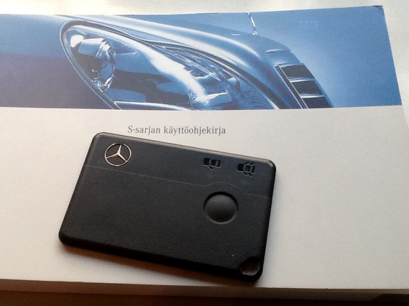

piippu kirjoitti:Ei löytynyt ohjekirjastakaan mitään käyttöönotto koodauksi.....Ja sillä ainoalla napilla kyseisessä kortissa voit tarkastaa missä tahansa tuliko laitettua ovet lukkoon vai jäikö auki ja mitkä ovet avataan kosketuksesta.
Näin vastasin aiemmin, ja edelleen se nappi kortissa ei tee yhtään mitään muuta kuin kertoo onko ovet lukossa vai ei. Eli voit vaikka kuppilassa istuessa katsoa tuliko laitettua ovet lukkoon....ei kysy autolta, vaan jää korttiin muistiin

Ai miten tuo on mennyt ihan ohi. Luulin että se aukaisee ovet kuten edellisessä väyrysessä jossa oli ja tuollainen kortti. Mutta mites se nappi siinä oven kahvassa, eikös siitä painamalla pitäisi ovien sulkeutua ja hälyttimen mennä päälle. Vai onko joissain malleissa se vaan feikki, eli kuminen nappula?
piippu
Savunpoistaja
Viestit: 1911
Liittynyt: 01.10.2005 23:35
Paikkakunta: Härmä
Viesti Kirjoittaja piippu »
Juu se nappi ovenkahvassa on ainut millä keylessgo käytössä saat ovet lukkoon...ei ole muuta vaihtoehtoa!
Vielä sama rautalangasta väsättynä :lol: Keyless-Go käytössä pidät vain huolen että se ohut kortti on mukana, niin pelkkä ovenkahvan kosketus avaa ovet (joko ainoastaan kuljettajan oven, tai vaihtoehtoisesti kaikki lukot...polttoaineluukku, ovet ja takaluukun) ja taas lukituksessa riittää että painat ovenkahvoissa olevaa nappia, tai takaluukussa lukitusnappia.
Perinteisellä avaimella taas niin kuin muissakin muoviavain mersuissa....mutta ei kannata sekakäyttää, kun auto turhaan hämääntyy jos ovet avataan eri laitteella kuin käynnistys...sekun on avain/korttikohtaista muistia eri toiminnoille, kuten tuolla jossain aiemmin kirjoitin.

piippu kirjoitti:Juu se nappi ovenkahvassa on ainut millä keylessgo käytössä saat ovet lukkoon...ei ole muuta vaihtoehtoa!
Joo ei tarvitse rautalangasta vääntää, se lukitus ei toimi kuskin ovesta eli se mikrokytkin on kai hajalla. Sen kumin voisi ottaa pois ja yrittää putsata kytkin, uutta ei kuulema saa pitäisi ostaa koko kahva. Muuten toimii kaikki sähköt autossa, onko tuo nyt sitten niin tarpeellinen?!
