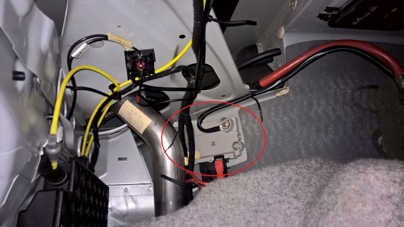

Mikäs tää mutikka on?
Tonne menee mustaa piuhaa pitkin plusnavalta noin 2.5A kun luukku auki.

Yksi mitä vois tehdä on irroittaa se plussasta harmaalle boxille nouseva piuha ja katsoa starilla mitkä laitteet "vikaantui" tai hävisivät niin tietäis mihin kaikkeen siitä virtaa menee. Siellä se syöppö varmaan sit asustelee.

Tosiaan aiempi kuva akun plusjohdolta nouseva ohut musta johto joka menee harmaaseen laatikkoon on se mistä virtaa menee. Mitä kaikkea se harmaa loota syöttää?

Mystinen harmaa boksi on sulakeboksi x4/22. Sielläpä ei mitään rikkimenevää ole paitsi sulake.
