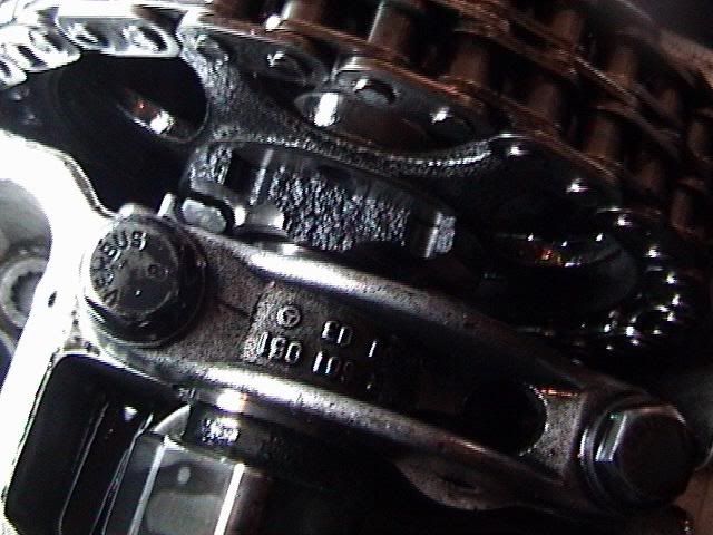

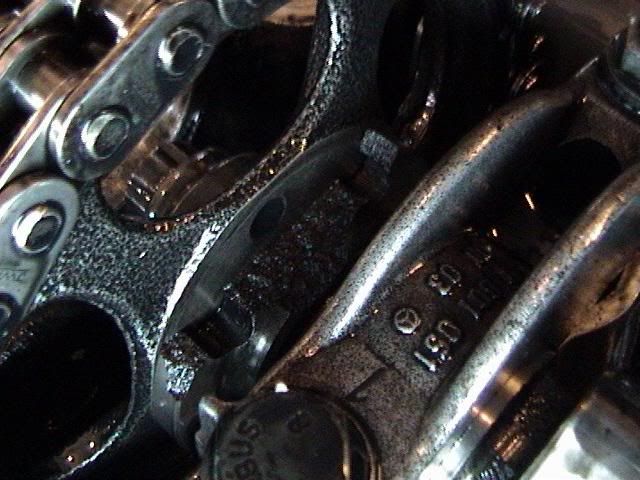

Tämmöstä löyty, auto oli kuulema sammunu ajosta, sen jälkheen huonosti käynthiin ja kierroksia piti olla 1500 että pysy käynnissä. No ajotushan oli poissa oikeasta ja ko aloin kattehleen tarkemmin niin huomasin tuon murtuman :shock:
Tavaraa häipyny varhmaan pari neliösenttiä ja romut tietenki missä lie öljypohjassa :roll: Tuon lisäksi oli vielä pumpun reikä lohenu ainaki yhestä kohtaa, sieltäki puuttu palanen.
Mikäkhään tuomosta aiheuttanu :?: Ja minkhään lainen huuhtelu pitäs konheele tehä? Niinko sisäpuolele....
Nii, konehan oli 603 vapari.

Ei kai tuommoista jälkeä tule kuin valmistusviasta tai joskus remontoidessa murjottu vetämällä pyörä väkisin kiinni vaikka kohta ei ole aivan oikea. Palat näyttäis olevan niin isoja etteikai ne enää mitään merkkaa jos ovat öljypohjaan asti jo kerenneet.

Niin liekö lähteny yhtenä kappahleena....
Öljyä ko kokkeilin niin tuntu olevan hitusta seurassa :shock:
Oiskaan kopsinu venttiilit mänthiin jo? Oli nimittäin se nokan merkki jotaki 15 EYKK
Viestit: 7425
Oiskohan jakoketju vaihettu joskus ja niitattu hakkaamalla niitti läjään ratasta vasten.
Muutaman OM60x sarjan koneen olen aukonut joista on ketju hypänny.. Venttiilit uusiksi.

Mullekin on soiteltu tapauksesta ja kyselty uutta ketjun lukkoa... ketjua ei aiota vaihtaa, koska on vasta vaihettu :x . Eli oisko siinä syy-yhteyttä Mika T: n arvioimaan ketjun niittaus menetelmään :?
