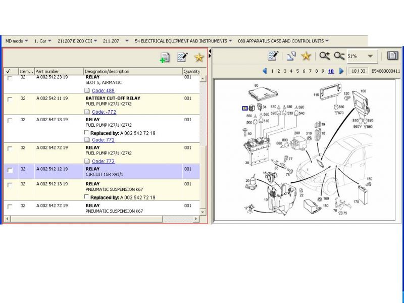

Mitenkäs tuo rele nyt menee, WIS:in ja Starfinderin mukaa tuo kuvaan merkitty rele on I-rele, circuit 87 eli moottoriohjauksen rele.

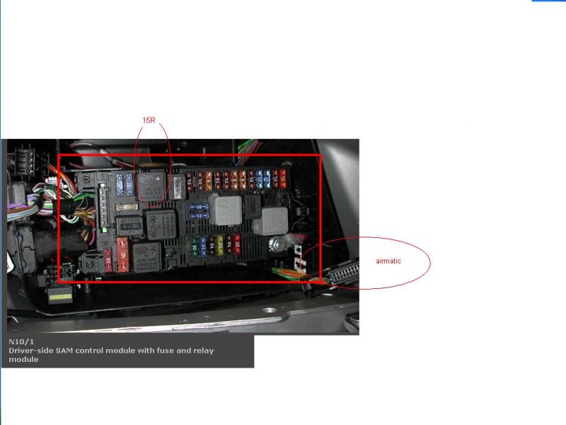

15R-piirin releen pitäisi olla se siellä ihan oikealla reunalla. Mutta lisälämmitin ei käy 15R-sähköllä. Miten 15R-releen vaihto sitten vaikuttaa lisälämmittimen toimivuuteen?

tähtikuljettaja kirjoitti:Mitenkäs tuo rele nyt menee, WIS:in ja Starfinderin mukaa tuo kuvaan merkitty rele on I-rele, circuit 87 eli moottoriohjauksen rele.
Eli jos on pylpyrä tullut väärän kohtaan saa korjat tarkemin kuin että oikealla reunalla,
vaikutus tekmisissä muun jännite valvonan kautta

Eli naapurifoorumin puolella kerrottiin että jonkun releen vaihto auttaa webastoa käymään paremmin ja joku sitten kyseli mikä rele ja missä se on. Alkuperäinen releen vaihtaja kommentoikoon mitä relettä tarkoitti.
15R piiri on pois kytketty kun virtalukko on nolla-asennossa ja niinhän se yleensä on kun webastolla autoa parkissa lämmitetään. Se jännitteen valvontako katsoo onko 15R pois päältä kuten pitäisi ja kytkee webaston pois päältä jos 15R:ssä näkyykin jotain jännitteitä? Aika sekavalta vaikuttaa.
Ei kai siitä ollut kyse että rele jumittaa ja jättää kuluttajia päälle vaikka ei pitäisi?
CDI203 kirjoitti: Eli jos on pylpyrä tullut väärän kohtaan saa korjat tarkemin kuin että oikealla reunalla,
Jep melko sekavaa on mutta ei releesä vissin kovin monelaista vikaa voi olla(onneksi)
E: X41/1 releen paikka
