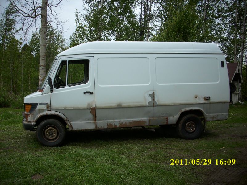

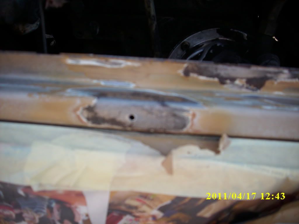

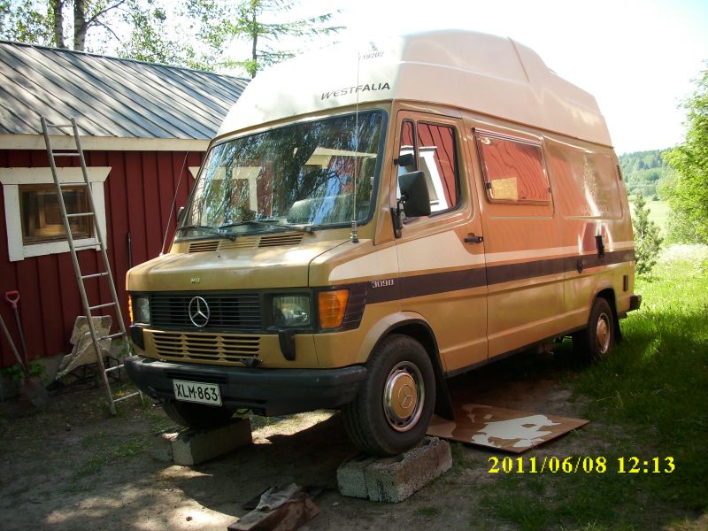

Sainpas aikaiseksi pistää tännekin topicin pystyyn tuosta mun nykyisestä ajo-/harrasteautosta :lol: Eli aloitetaanpa ihan aluksi sillä että auto on samanikäinen kuin omistajansakin eli vuodelta -85 ja mittarissa oli ostohetkellä reilu vuosi sitten 450tkm ja tällä hetkellä taulussa koristaa lukema 470tkm. Autollehan olen tehnyt normi huollot aina säännöllisesti,moottoriöljyt&suodatin vaihtuu 5000 km välein ja siinä samalla saa kaikki rasvanipalliset paikat rasvauksenkin :D Viime kesänä Kokkijaska sai myöskin uudet takajarruhilppeet ja nyt lähiaikoina pitäisi alkaa eteen tekemään sama homma :roll: Talvella käytin auton katsastuksessa ja meni kerrasta leimasta läpi,tosin otteeseen tuli merkintä että koneen etupäässä öljyvuoto joka sitten tarkemmin syynätessä paljastuikin vesipumpun vuodoksi :lol: No sehän tuli sitten myös vaihdettua ja se ei ollutkaan mikään piis of cake homma tähän,sen takia sai purkaa koko keulan auki että sai tarpeeksi tilaa tuohon hommaan ja siinä samalla tuli löydettyä edellisen omistajan mokaus öljynlauhduttajasta :evil: Joku edellistä omistajista oli katkonnut alemman kiinnityspultin tuosta niin joutui aukaisemaan lauhduttajan putket josta seurasi sitten se että lauhduttajasta lähti kierteet :evil: No jäsen dealerilta hain sitten tähän ehjän lauhduttajan ja kasasin auton takas nippuun toki ennen sitä piti tehdä vähän ruostehommiakin tähän :roll:
tuollaisia pikku kupruja oli ilmestynnyt talven aikana pintaan
ja joka kupru sai hiekkapuhalluksen niskaansa ja yhteenkään kohtaan ei vielä tarvinnut alkaa mig liimaa näyttämään :D
hetken aikaa auto oli täynnä noita pieniä punaisia täpliä jotka ovat pohjamaalia mutta heti kun vesipumppu oli vaihdettu auto sai oman sävynsä takaisin
no nyt ei enää näy täpliä :lol:
Mutta eiköhän tällä aloituksella nyt hetken aikaa pärjätä,seuraavaan stoorin on luvassa kuinka tälläinen automaattivaihteinen 3500kg painava mörkö saa vähän kulkuhaluja lisää... :roll:

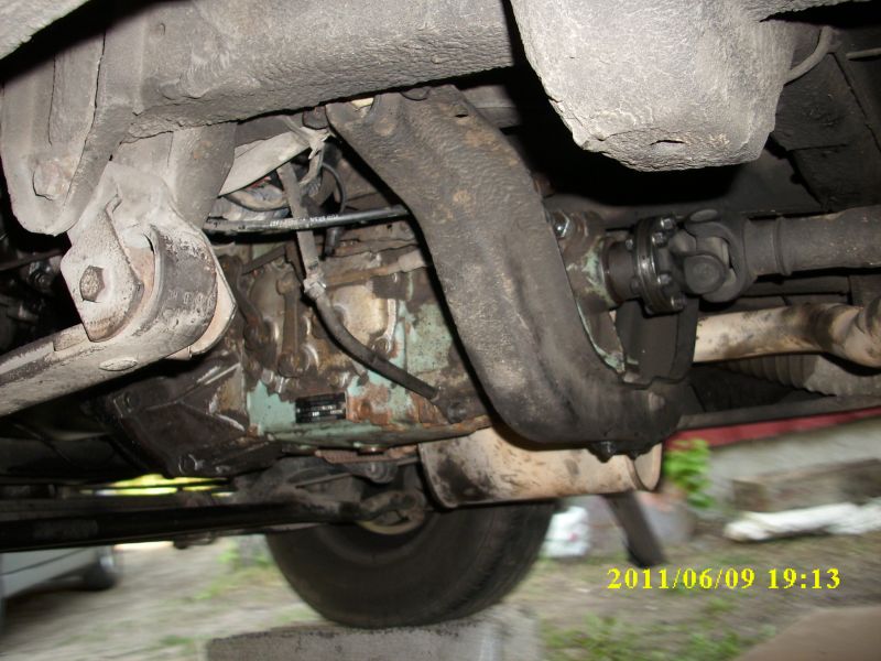

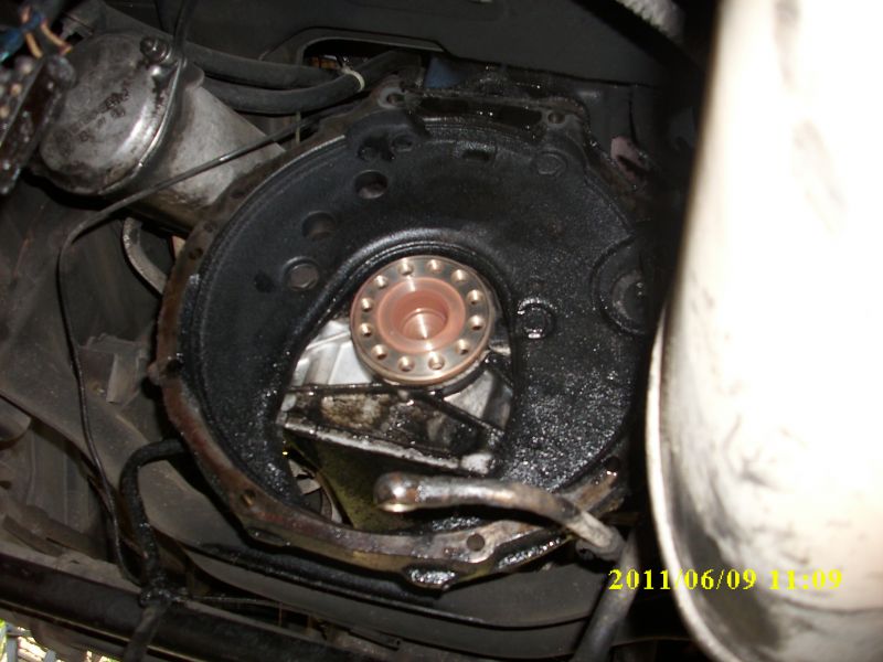

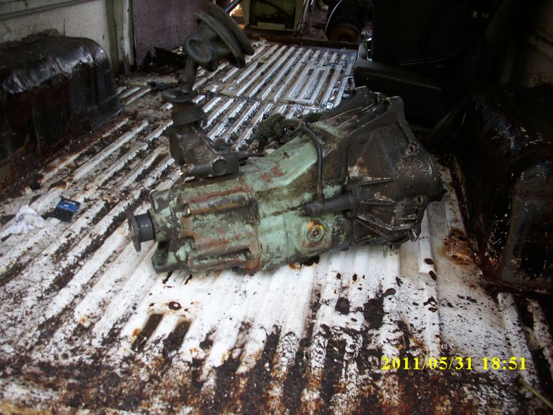

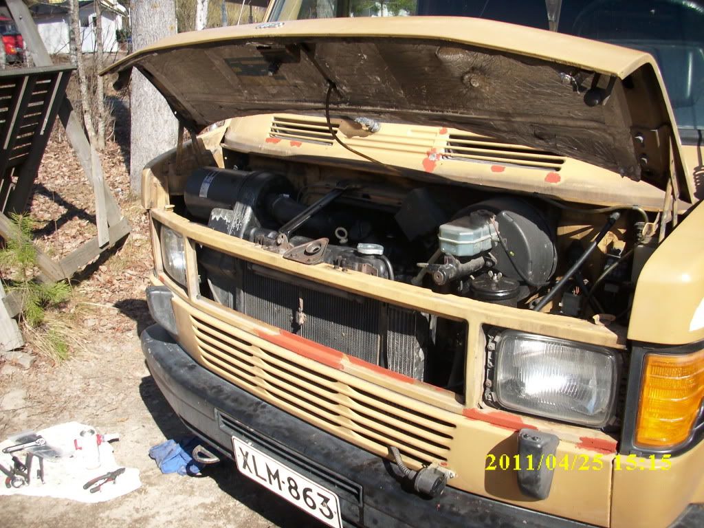

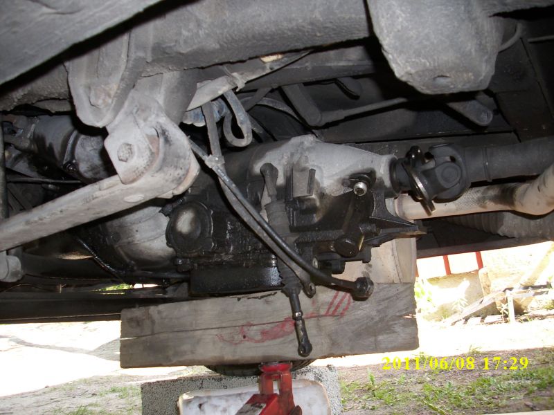

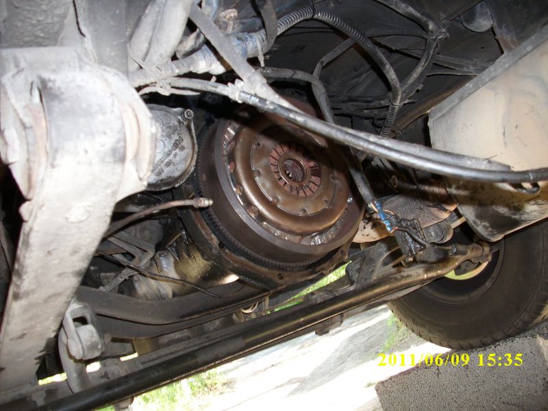

ja jatketaas nyt tarinaa että miten kummassa Kokkijaska saa lisää intoa kulkea maantiellä :lol: Eli koko ajan mitä auto on mulla ollut on sitä vaivannut armoton laiskuus kiihtyä hulppeaan 80km/h matkavauhtiin :rollin: mielessä oli pyörinnyt kauan että muutan tuon automaatin tilalle manuaaliaskin kunhan vaan löydän jostain sellaisen edullisesti :lol: ja lopputuloksena sitten pihalle ilmestyi tämmöinen josta saan manuaaliromppeet tälläiseen pieneen piha hommaan :roll:

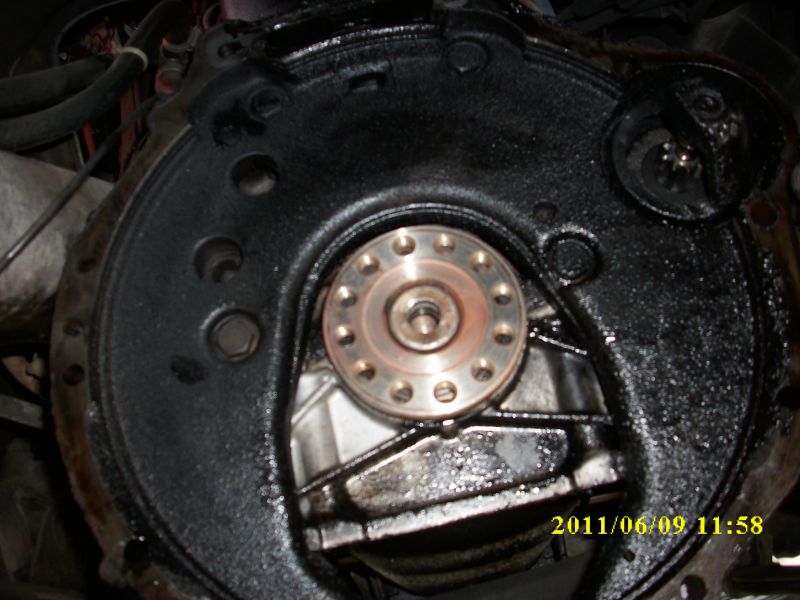

hommathan alkoi sitten rullaamaan omalla painollaan ja kaikki osat mitä tuosta purettiin niin sai ensimmäiseksi kunnon pesukuurin ettei tarttee likaisilla osilla kasata niitä toisen alle :ope:
no sitten kun osat saatiin purkuraadosta irti niin sittenhän sitä pitäis alkaa Kokkijaskan alta pudottamaan automaattiaskia alas :huh: Ja sehän homma lähtee käyntiin tottakai sillä että auto saadaan tarpeeksi ylös että ukko mahtuu pyörimään sen alla
Ja nyt kun auto on saatu tarpeeksi ylös niin sehän tarkoitaa sitä että nyt päästään itse asiaan eli ekaksi kardaani ja vaihteistoon tulevat johdot,alipaineletku ja nopeusmittarin vaijeri ja maadoituskaapeli irti että päästään kirjaimellisesti tappelemaan vaihteiston pulttien kanssa :quarrel: Oli laatikkoremppaaja sitten löytännyt pulttipyssystään "oikean" momentin noille pulteille,auton alla sai olla kaks puolikuntoista satakiloista ukkoa niitä aukomassa(tarkennetaan vielä sen verta että tämä homma tehtiin helteessä pihamaalla kipeänä) :eec: Senpä jälkeen ennenkuin askia voi alkaa tipputtamaan alas pitäis varmaan tutkia miten siitä irtoaa vaihdekeppi ja ylhäältä nähtynä kepin muovikuoren alla näytti tältä joten loppupäätelmä oli että alhaalta vaan suosiolla vipu irti että pääsee askin pudotukseen
No sittenpä sen jälkeen alkoi päivästä loppua tunnit kesken ja auto jäi yön yli odottamaan tälläiseen tilanteeseen
sittenpä seuraavana aamuna olikin jo aski pudotusta vaille valmis ja hommat aloitin silloin jo aamu kahdeksalta ja yhdeksän aikaan oli jo aski alhaalla :roll: No sittenpä se olikin vaan loppujen automaattiosien pois ottoa,vetolevy pois edestä että saa silmälaakerin paikoilleen
no sinnehän se tottakai uusi silmälaakeri meni kera pölysuojuksensa jonka jälkeen saikin alkaa pulttaamaan vauhtipyörää paikoilleen
ja toki sen jälkeen heti perään kytkinpaketti
senpä jälkeen se sitten huutaisi enää peräänsä vaihdelaatikkoa :lol:

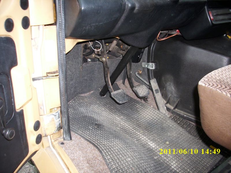

No nyt sitten varmaan pitäisi alkaa miettimään kytkimen pääsylinteriä ja poljinta paikoilleen mutta automaattimallissahan meneekin yksi johtosarja suoraan pääsylinterin edessä
no hätähän ei ole tämän näköinen valkoiselle miehelle :rollin: otetaan ja siirretään johtosarja sivuun tuosta,kas näin :pusuposkelle:
no nythän tuohon mahtuu pääsylinteri kiinnikin :D kytkinletkuahan näihin ei sitten enää saa uutena muutenkuin kipasemalla volvon raskaskone puolelta kaksi kappaletta FL6 volvon takajarruletkuja joista saa tehtyä tuon kytkinletkun tähän ja senpä jälkeen sitä pitäis alkaa varmaankin sovittelemaan yhtä poljinta lisää tuonne kabiinin puolelle :lol:
no tuohonhan se kävi kuin nenä päähän 8) ja sitten ei muutakuin kytkimen ilmaukseen ja menoksi :kuski: Aikaahan tähän hommaan kului yhteensä 18tuntia ja mehua meni 15litraa :lol: Mutta nyt tämä laitos sentääs pärjää jo kiihdytyksessä kuorma-auton kanssa paikoiltaan
lähtiessä :rollin: Jännä homma muuten sinällään kun kaikki osat kävivät yks yhteen automaatti=manuaali muutoksessa ja nopeusmittarikin muuttui tarkemmaksi kun se ennen näytti 4km liian vähän niin nyt se näyttää enää 1km verran liian vähän :shock: Ja nyt pystyy tosiaan
matkavauhdinkin pitämään helposti 90km/h ja kulutus näyttäisi laskevan vähäsen :D Seuraavana vuorossa olisi öljynsuodatin jalan tiivisteen vaihto sekä moottoriöljyn vaihto sekä pitäisi taas alkaa tutkimaan mikä alkoi tänään riivaamaan puhaltimenmoottoria,tämän kanssa ei näytä aika tulevan pitkäksi :lol:

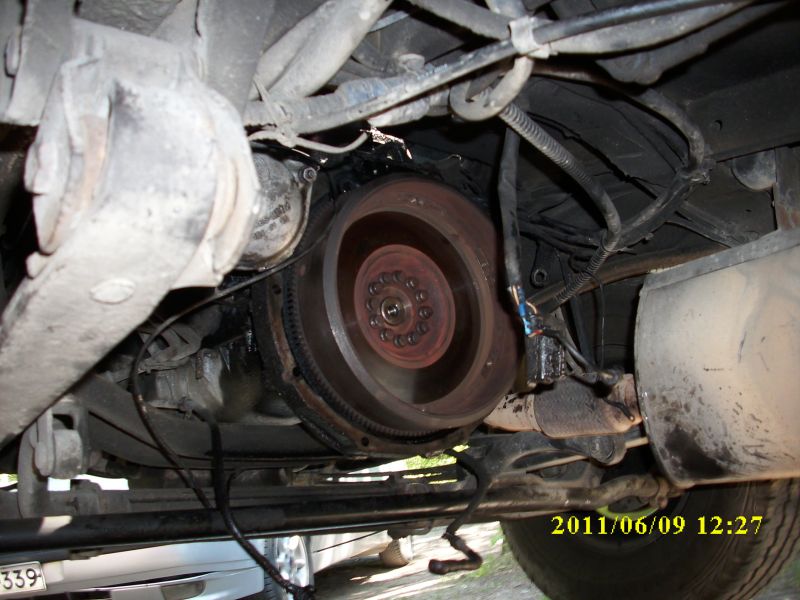

no tänäänpä vaihtui sitten moottoriin uudet ölpät ja suodatin ja öljyiksi meni mobil delvac 15W40 kurat kesäksi :lol: Tulipa muuten mieleen että onkohan joku näitä kaappeja joskus turbottanut :shock: Vähän mieltä kaihertaisi nakata tohon öljyisen koneen kupeeseen pikku turbo mutta se pitäis jotenkin pystyä soveltamaan paikoilleen :? Pakosarjan tiivistekin pitäis käydä ostamassa tähän ja vaihdella sekin joskus kun näyttää vuotavan vähän välistä :roll:
-08 Volvo S80 2.4D
Miehevänkokoinen vauhtipyörä tässä vehkeessä. :shock:
mese300
Viestit: 2450
Liittynyt: 04.10.2006 20:58
Paikkakunta: Saarijärvi
Viesti Kirjoittaja mese300 »
onhan sillä jonkun verran kokoa mutta ei se loppupelissä paljoa paina :lol: kyllä sitä tälläinen sadan kilon herhiläinen yhdellä kädellä jaksoi kantaa :lol: mutta eiköhän tuolla saada sitä vääntöä alakierroksille mukavasti kun kerta tämä jaksaa 2-vaihteella nytkähtää liikkeelle ihan täysin ilman kaasun painamista :shock: Ja ainiin,eka tankillinen on nyt ajettu ja kulutus näytti asettuvan seka-ajossa 13,5l/100km kun automaattina se ryysti sen 15l/100km samassa ajossa,eli kulutus näyttää lupaavalta kun kerta jo pätkäajossakin putosi jo sen 1,5l/100km 8)

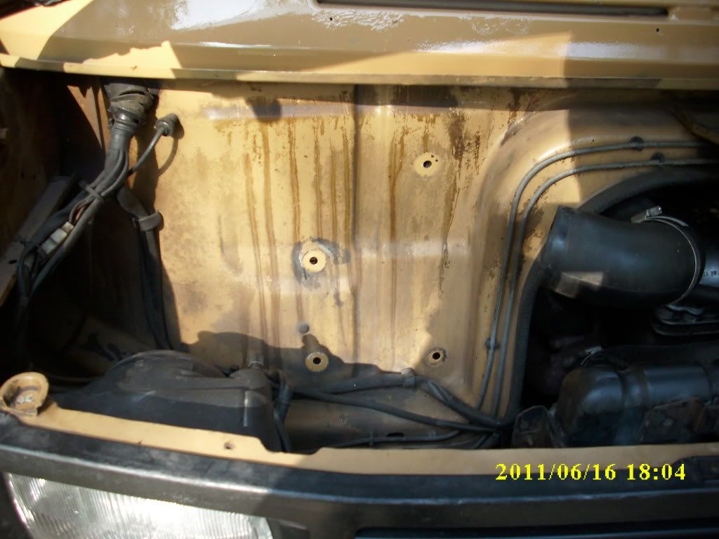

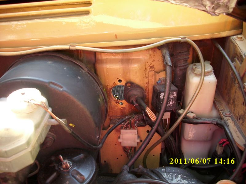

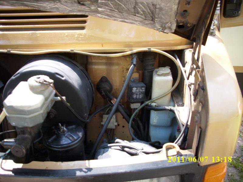

tänäänpä sitten jatkui taas tämän nysvääminen :lol: Tällä erää meni vaihtoon lämmönsäätö vaijeri ja kaikki mittariston polttimot :D pitäis kai tuo puunata sisältäkin kun näyttää olevan hieman hiekkaa yms. moskaa lattioilla :evil:
-08 Volvo S80 2.4D

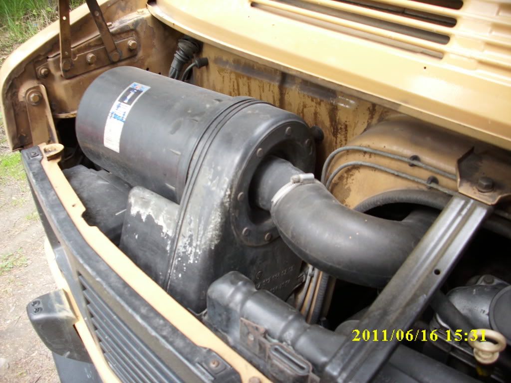

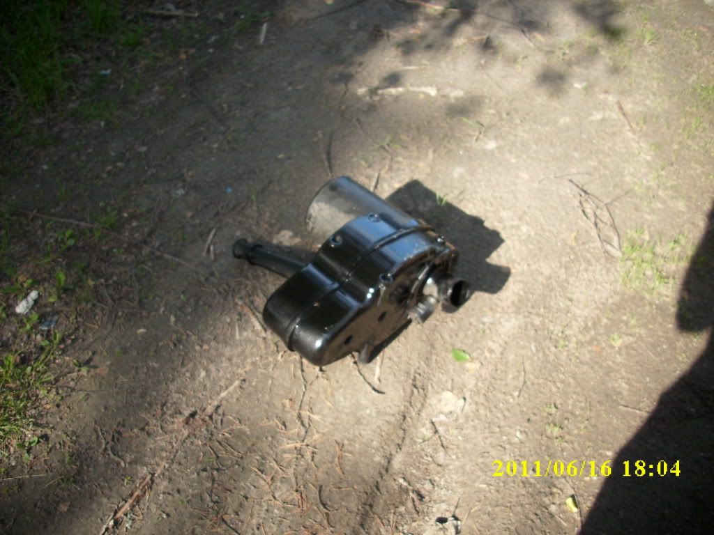

ja tänään näpärys jatkui ilmapuhdistimen vaihdolla ja kotelon kiinnittämiselle :lol:
alkoi pännimään tuon kotelon "roikkuminen" neljästä kiinnikekumista vain yksi oli ehjä :evil:
tuon allahan ne mutterit sijaitsee,no puukonkärjellä mattoa halki että saa mutterit esiin
no nyt ei ole enää roikkuvaa koteloa edessä ja pellitkin näyttäis vielä olevan jotenkin järjissään :lol:
ja purkuraadosta täysin ehjin kumein varustettu tötterö kera uuden maalin ja suodattimen :roll:
tuollaisilla tuo ihmetys on kiinni :lol: No josko tuo nyt alkais pysymään paikoillaan

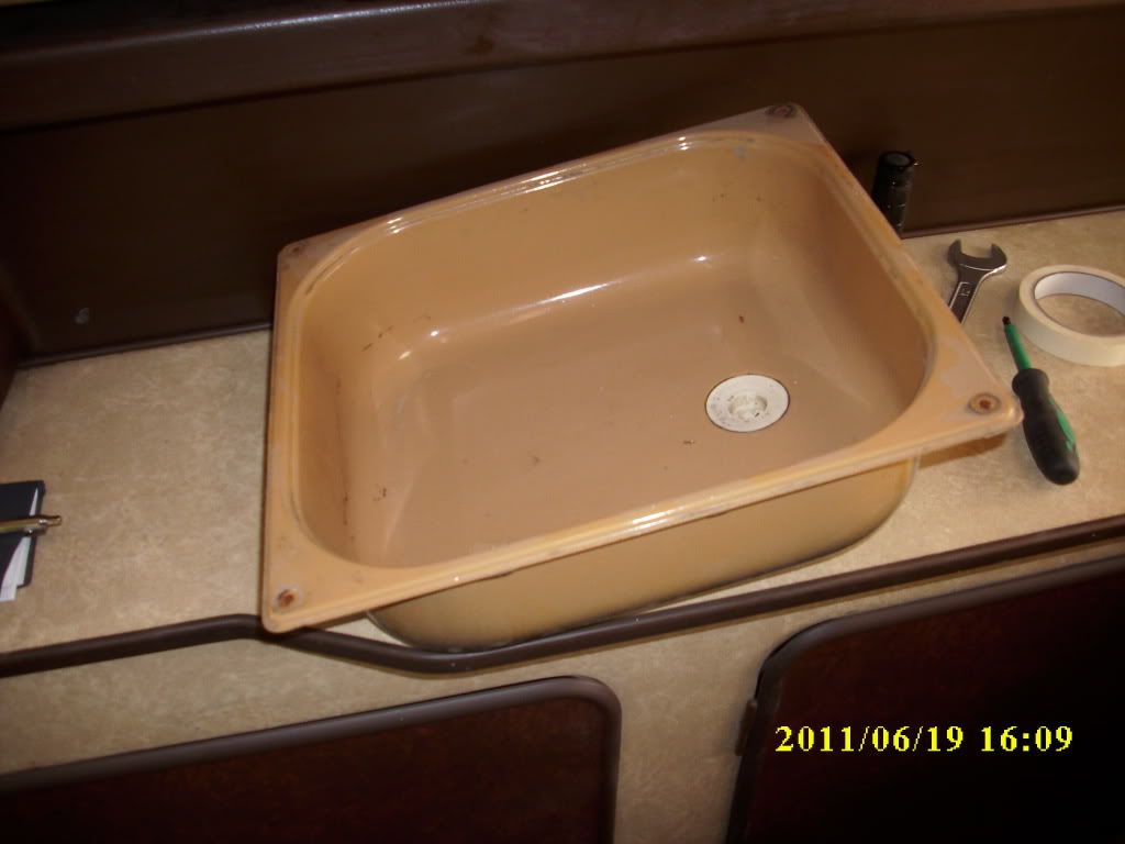

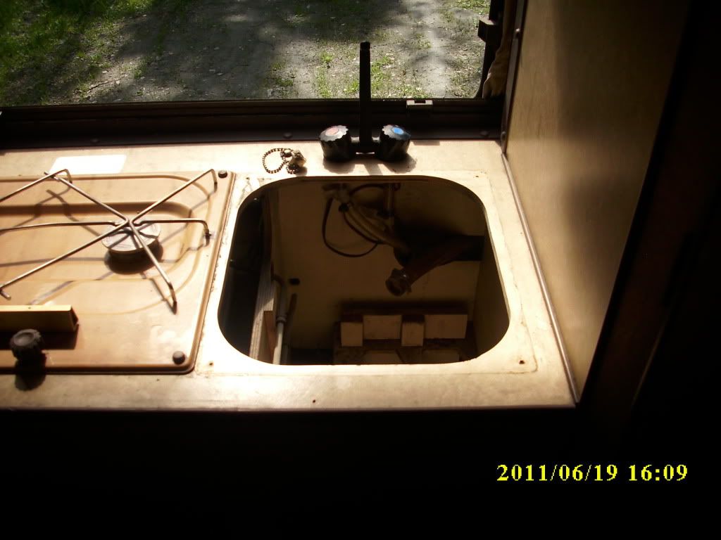

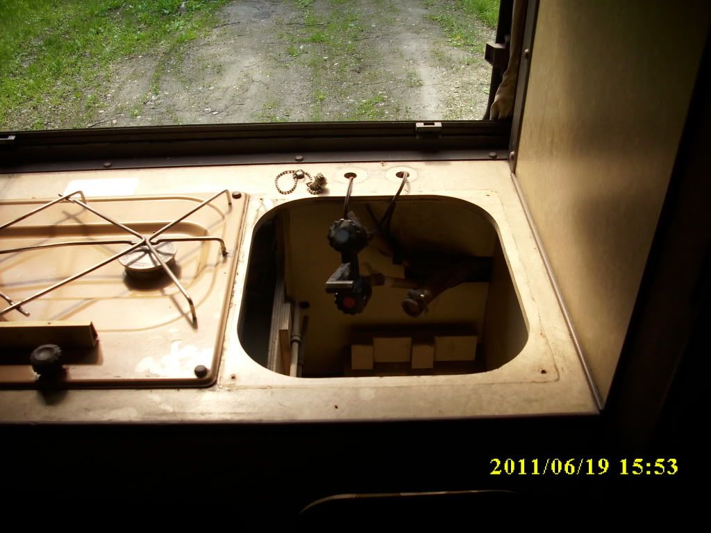

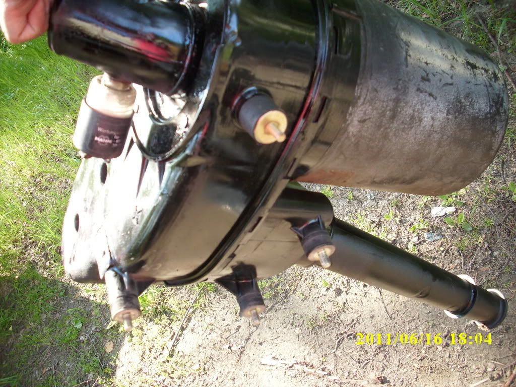

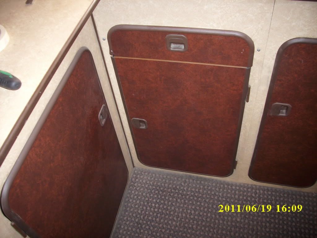

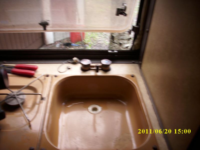

eli tuo hana alkoi temppuilun ja päätin tänään vähän tutkia sen sielunelämää :lol:
toki lavuaari piti ensin siirtää edestä pois että sai tilaa tuonne :D
tuolla se hana roikkui testin ajan,eli mittasin virrat mitä sinne tuli ja meni kun raikasvesisäiliön pumpun uusin muutama viikko takaperin ja sen jälkeen kun kokeilin veden tuloa niin tämän hana ei osannut enää katkaista pumpun virtoja :evil: No yleismittarilla mittasin virrat ja eikä hana katkaise ollenkaan virran kulkua eli huomenna pitää lähteä hanan metsästykseen :roll: Ja pitäisihän tähän löytää myöskin toimiva ja suht edukas kaasujääkaappikin jonka pitäis mahtua tuohon keskimmäisen kaapin tilalle :roll:
Kaapin ulkomitat sais olla max: leveys 43,5cm,korkeus 61,5cm ja syvyys 53cm
-08 Volvo S80 2.4D
mese300
Viestit: 2450

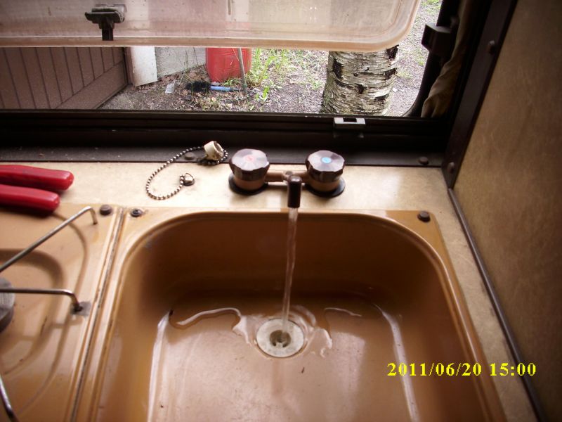

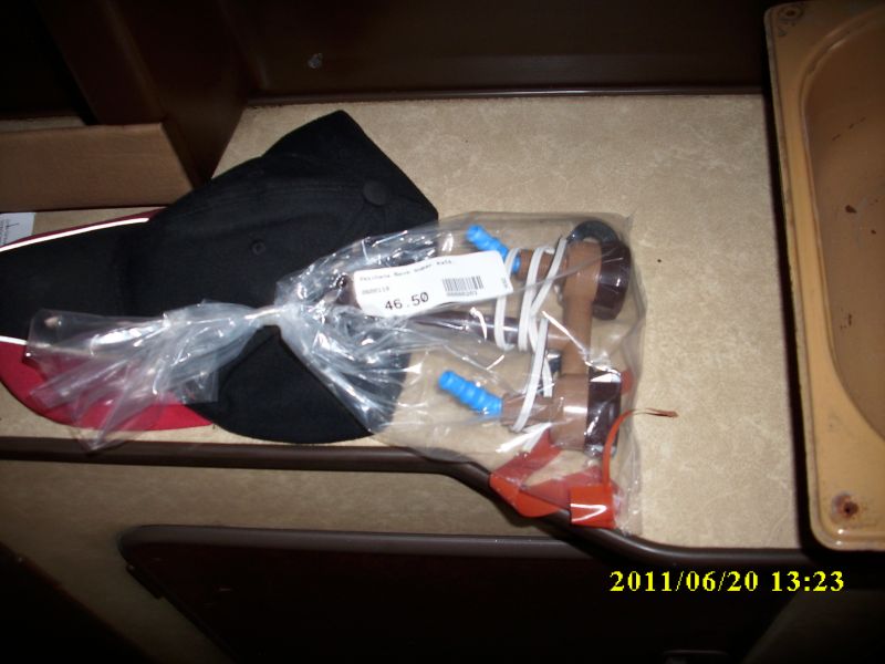

ja tänään sitten löytyi jyväskyläisestä asuntoauto firmasta alkuperäinen hana tähän :o Hintaa sille tosin kertyi tinkauksien jälkeen vieläkin 40e :lol:
oli kuulemma pyörinnyt varastossa viimeiset kymmenen vuotta :lol:
no sinnehän se kävi ihan täysin
ja nyt tulee jopa vettäkin ja osaa katkaista virran pumpulta kun vettä ei tarvitse,no nytpä se alkais olla enää siivousta vaille että voisi lähteä reissun päälle :roll:

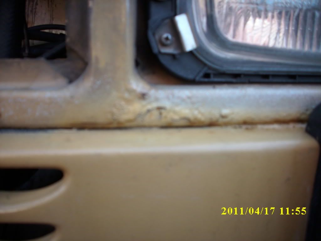

tänään sitten jatkoin ruostehommia :lol: vasemman puolen helman pintaruosteet hioin pois puhtaalle pellille asti ja happomaali pohjamaaliksi ja kun se kuivui niin kunnon massaa sen päälle. Kestäiskö tuo nyt taas muutaman vuoden eteenpäin ilman että tartteis alkaa uudestaan tekemään :lol: Ja sitten myös huomasin siinä samalla että vasemman etupyörän kotelosta oli massaus irronut ja ruostepeikko päässyt puraisemaan koteloon niin se sai myöskin saman käsittelyn kuin helmakin ja päälle vielä enemmän massaa ettei heti uudestaan irtoaisi :roll: Seuraavaksi pitäis varapyörä pudottaa alas ja sinne tehdä sama homma yhteen kohtaan ja massata koko alusta läpikotaisin uudestaan vaikka siellä entuudestaakin on massaa tuuman paksuudelta koko pohjan alalla 8)
-08 Volvo S80 2.4D
Viestit: 29859
Onkos se varmaa että pohjamaali + massa riittää vai pitäisikö välissä olla pintamaalikin ?
Viestit: 7442
Pitäs.
mese300
Viestit: 2450
kyllä tuo yhdistelmä toimi aikoinaan dodgen rungon kanssakin niin en uskois että tuostakaan ihan heti lähtee :lol: rotkella kun tuli myös otettua pari kertaa runkokosketuksiakin työmailla möyriessä :lol: ja tuo massa mitä käytin on ihan omaa cocktailia kaiken lisäksi,tiikerimassaa joka on lämmitetty miltei kiehuvaksi ja sekaan laitettu uutta moottoriöljyä ja vähän tervaa :rollin: tulee mukavat tuoksutkin tuosta mönjästä eikä ihan heti lähde irti kädestäkään jos sitä sattuu niihin menemään :lol:

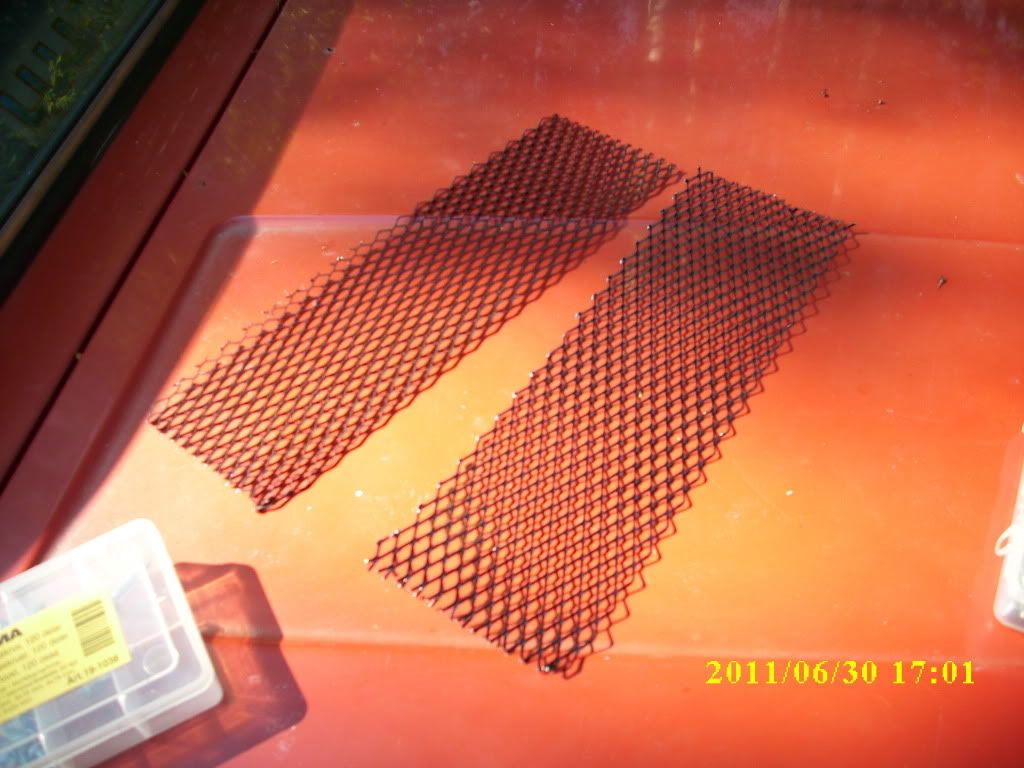

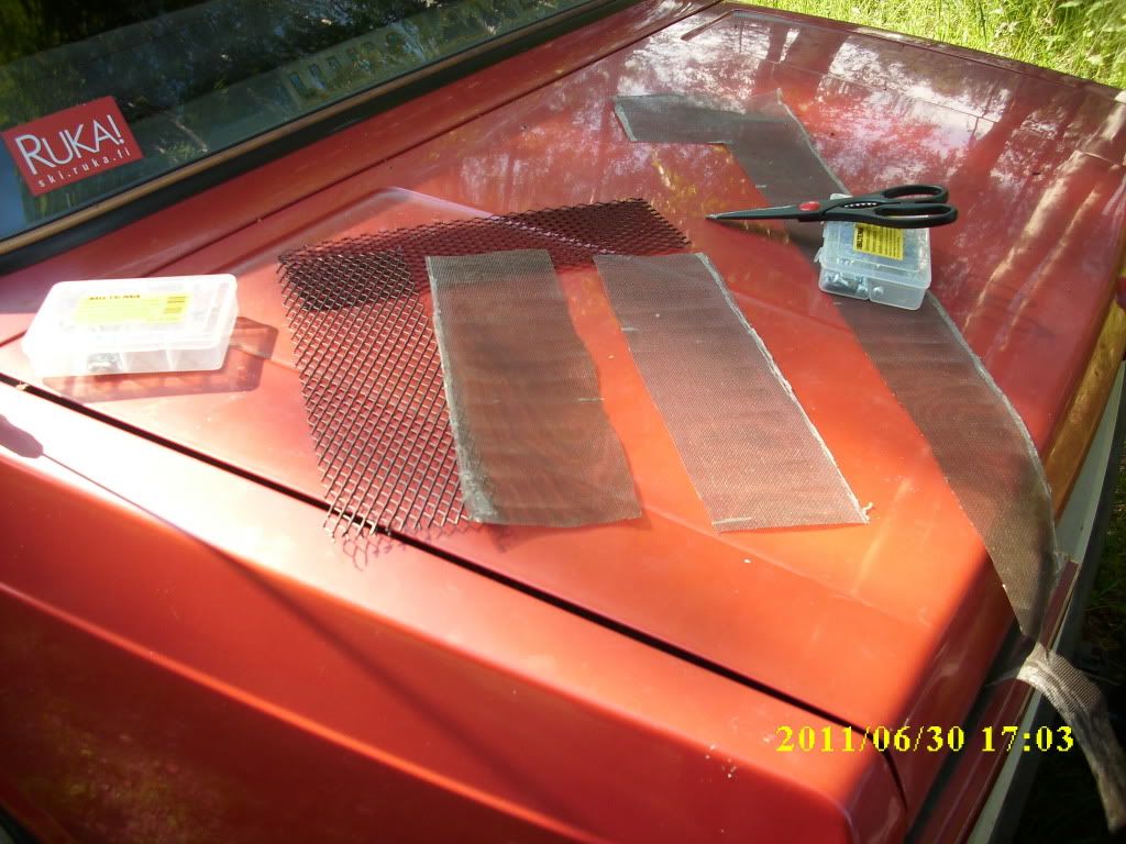

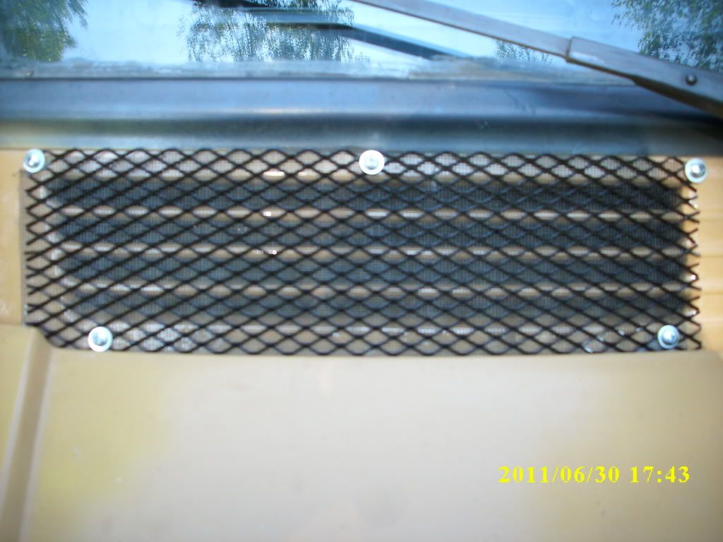

päätin vielä tänään tekaista vähän suojaa tähän :lol: Eli alkoi nyt kyrsiä tuo jokavuotinen puhallin jumppa tähän mikä johtuu siitä että tuolle puhaltimelle pääsee kaikki moska suoraan tuuletusritilöistä tulemaan :evil:
tuollaisesta suojat tulee mutta näyttää tuo silmäkoko tuossa vielä aika isolta :roll:
no sitten sen keksin että takapihan kodassahan on tuuletusritilöissä vielä hyttysverkkoa ja hain sitä vielä lisäksi tuonne :lol:
tuollein ne tuohon käy,rumathan ne on mutta jos nuo säästää sen jokavuotisen puhallin rempan niin olen itse silloin ihan tyytyväinen noihin :lol: pistetään vielä yks pelottelukuva noista lähempää kuvattuna :lol:
-08 Volvo S80 2.4D
Elä tuommosia, siihe käy sduoraan ne muoviset jotka kuuluu esmes ladan konepellille ja sellasten kulkinetten missä on ne ritilät siinä konepellissä, mulla oli ladaan tarkotetut tarvike jutut, talvisinki aukes akkunat nopiammin, nuista menee sade ja kosteus sateella kuitenki suoraan sinne kaukaloon ja ku sinne kerääntyy tarpeeks sitä hienoa "sontaa" ni alkaa sisäpuolelta rustumaan...kato vaikka siitä varaosa kamppeesta kummonen se on se kaukalo.
Vaikka tuossa eessä ois sellaset muoviset suojat ni alapuolelta pääsee kuitenki riittävästi ilmaa, mulla se tuntu jotta kuumalla ilmalla jopa ois tullu paremmin...ja pölyä vähempi.

eipä käynyt suoraan lattaraudan suojat tähän,kokeiltu on jo ja ei mahdu konepelti aukeamaan niiden kanssa eikä pyyhkimet pyyhkimään :cry: tosin ne suojat on vuoden -87 ladan alkuperäiset :lol: jos jollain on nurkissa pyörimässä sellaiset mitkä passais tähän niin sitten vaan yv:tä tulemaan,voin jopa jotain maksaakin niistä :lol:
-08 Volvo S80 2.4D
pikkisen reunoista pois ja jos niissä on sivuille eräänlainen "lippa" ni sen hinkkaa viilalla pois, keskeltä kiinni mersun omiin ritilöihin ni mahtuu pelti aukeemaan ja liikkuu pyyhkijät, mulla ne oli tosin tarvike malliset ja kiinnitys oli joka kulmasta alapuolelta, hylkäsin ne kiinnitykset ja tein pienet reijät joista ruuvi meni läpi ja vastakappale piti kiinni ne niissä pellin lirpakkeissa jotak on autossa itessään.
Alkuperäisiä mulla ei silloin ollu ja nytte ei oo varastoissa minkäänlasisia, mutta saatan löytää kesä aikana..jos vaan ehdin yhessä paikassa käymään.
Miehekkäät ritelit :happy:
Kyllä ihtellä on jo kolme vuotta ollut sama puhallinmoottori, vaikka toki etenniin talavella tuonne uppoaa hienosti lunta :P

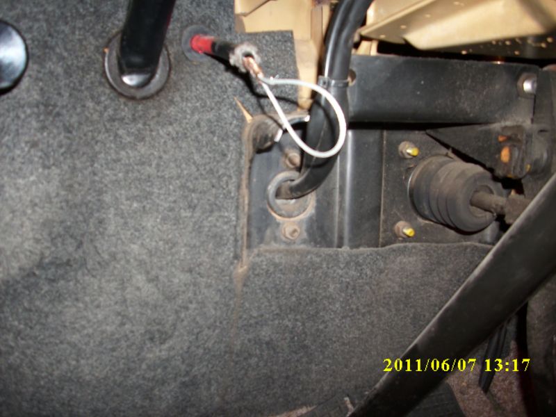

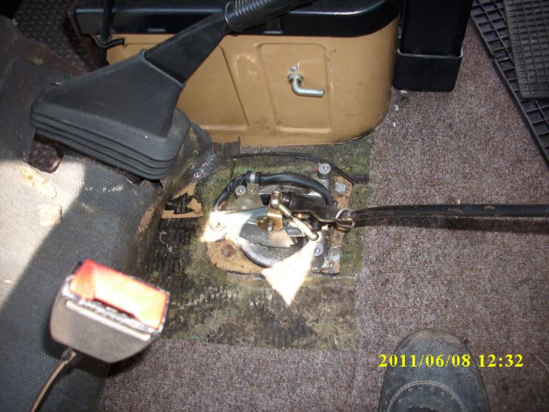

tämän päivän teemana oli sitten vaihdevivun suojakumin entraus :lol: eli manuualimallissahan tuon vaihdekepin reikänen on pyöreä kun taas automaattimallissa se on neliö jonka toinen pää on puoliympyrä :lol: eli sisälle kantautuu vielä tuollaisesta kolosesta turhaa ääntä joten eikun irti otetun automaattiaskin vaihdekeppiä tutkimaan ja kas siellähän on kuin onkin tuohon aukkoon käypänen suojakumi kiinnityspellillä,on sitä ollut sokea kun ei tuota huomannut silloin kun askiswappia suoritin :oops: No ei muutakun vaihdekeppi irti autosta kumitörtsä paikoilleen ja avot,johan hiljeni jo jonkin verran,no nyt tuolla on 3 suojakumia päällekkäin ja kaiken kruuna vielä että noiden päälle meni suikale äänieristettäkin :lol: Ennen tuota tosin könysin auton alla vaihtamassa uuden pakkivalojen katkaisijan tuonne joka on muuten sama kuin isommassakin mersussa(508 sama) :D vanhassa katkaisijassa johtojen liittimet heilui kuin mummon hammas joka on irtoamassa :lol: No nyt toimii pakkivalotkin tässä 8) Näiden pikkuhommien jälkeen innostuin myös perehtymään miksei töötti toimi tässä enää talven jälkeen,ekaksi vaihdoin sulakkeen,ei vaikutusta.. Sitten meni itse töötti vaihtoon,ei vaikutusta... vikakin selvisi sitten näiden jälkeen,on tuosta ratin alta mennyt se "sähköpohja" hajalle,no tänään en sitä enää kerkeä alkaa vaihtamaan mutta se on huomisen homma sitten :D Kuviakaan en kerennyt tässä tohinassa ottamaan mutta voinhan mä huomenna niitäkin yrittää muistaa napsia kun palaan auton pariin touhuamaan :D
-08 Volvo S80 2.4D

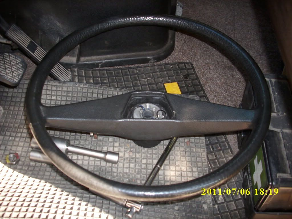

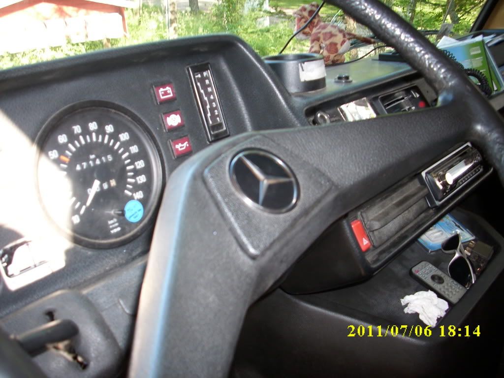

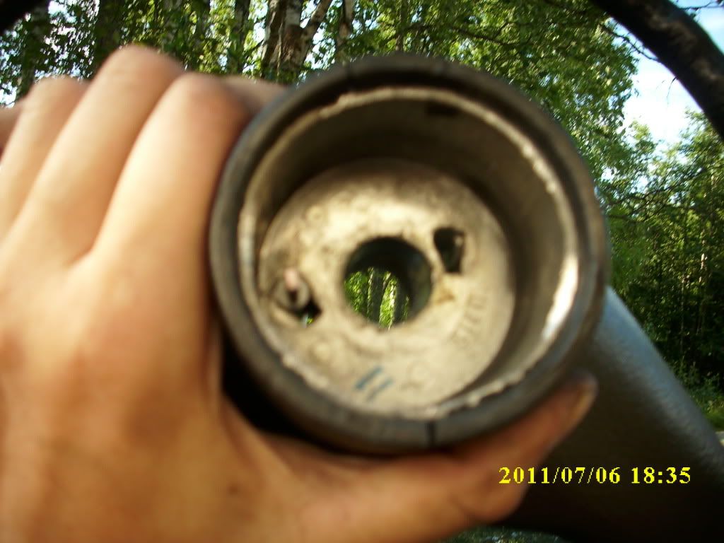

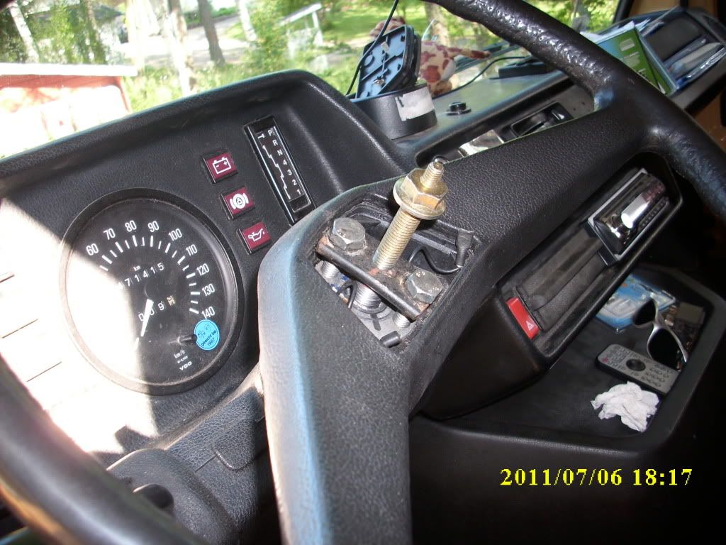

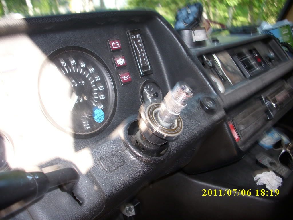

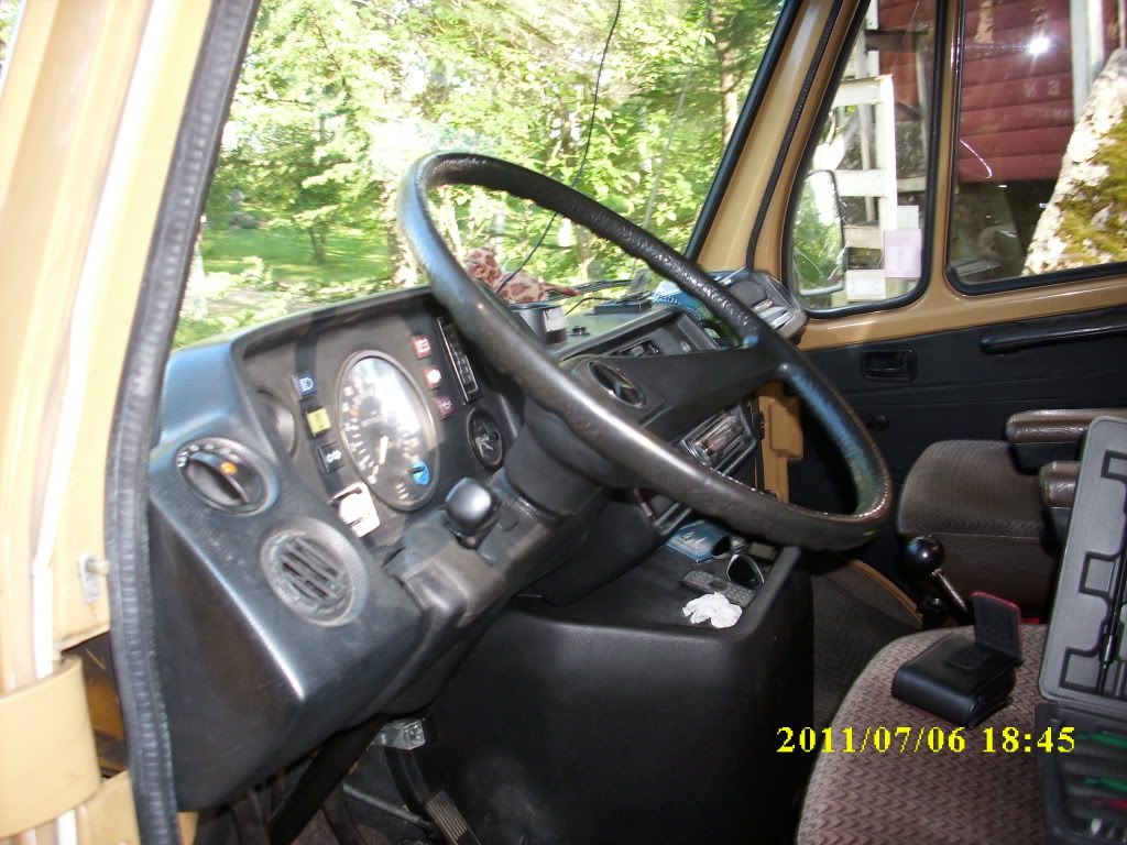

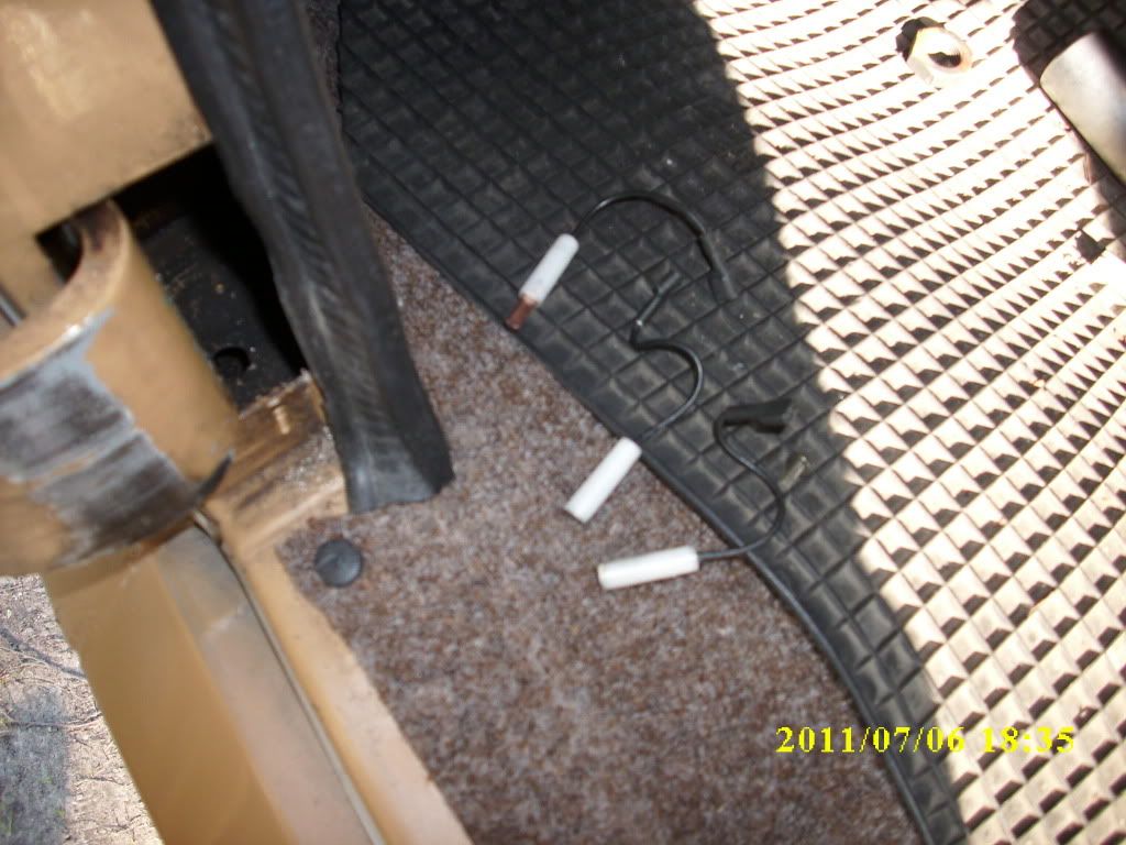

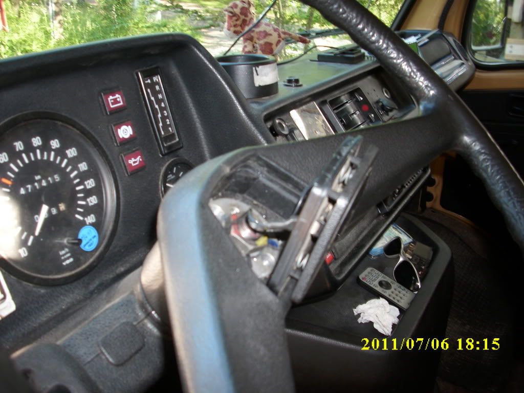

ja paskat,eilenhän se piti vielä tuo töötti tuusata toimintaan :lol: ja nyt tänne tulee kuvareportaasi siitä kaikkien iloksi ja harmiksi
Eli hommahan lähtee tästä että pitää kammeta tuo tööttipainike irti ratista
jonka alta paljastuu mutteri joka on kooltaan 27mm :mrgreen: sitten kun se on irroitettu tuleekin itsetehdylle erikoistyökalulle käyttöä joka on tehty hyödyntäen sitikan takavakaajaa ja volkkarin jotain pulttia :twisted:
tuonpa jälkeen tuo pienen pieni ruori irtoaakin paikoiltaan pois ja sen alta paljastuu tälläinen näkymä :mrgreen:
ja vikahan ei sitten kaiken lisäksi ollutkaan tuossa vaan niissä töötin hiilissä jotka ovat ratissa kiinni :rofl: mutta sehän ei ole enää mikään ongelma vaihtaa :mrgreen:
vähän vertailu kuvaa uudesta ja vanhoista hiilistä,vanhat oli mennyt ihan loppuun joten varaosa raadosta uusitut hiilet paikoilleen :D
toinen uusittu hiili jo paikoillaan :mrgreen: monessakohan autossa tuollaiset pystyy oikeasti vaihtamaan ilman ratin vaihtoa :lol: ja sitten vaan takaisin kosla nippuun ja baanalle
