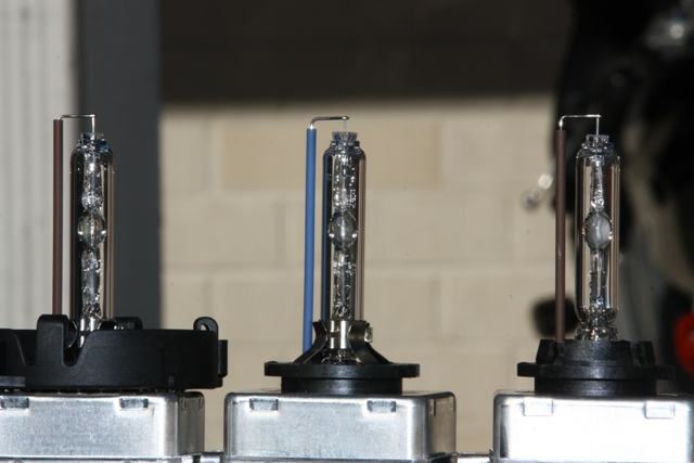

Jäi vaivaamaan, että kun ballasti määrää xenonpolttimon maksimitehon, niin mistä tuo Philips Xtreme ja Osram Night Breaker polttimolle luvattu montakymmentä % lisätehoa tulee?
Osramin Night breakerin D1S versiolle luvataan jopa 70% lisää valotehoa vakiopolttimoon nähden:
http://www.osram.fi/osram_fi/tuotteet/l ... /index.jsp
Esimerkkinä vakiopolttimosta saman valmistajan XENARC original polttimon, jonka datalehti löytyy tuolta:
Jos vaihdetaan pelkkä polttimo, miten samasta ballastista saadaan jopa 70% lisää valotehoa? Sehän toisi 35W xenoniin verrattuna reilusti enemmän valotehoa kuin polttimon ja ballastin vaihtaminen 55-Wattisiin?
Ja sitten vielä sekä Xenarc vakiopolttimon että Yönsärkijän datalehdeltä löytyy sama 3200 lm valovirta.
Tuotantoteknisesti huonosti valmistettu polttimo voi tietenkin hävitä suorituskyvyssä standardilaadulle, mutta tässä kohdassa tekisi mieli kysyä, mistä ihmeestä se Philips Xtremen tai Osram Night Breakerin lisäteho oikein valmistettuun normaaliin polttimoon tulee, kun se ei edes näy suurempana valovirtana?
Onko D1S polttimolle Xenonkauppaa parempaa ostopaikkaa:
http://www.xenonkauppa.fi/epages/Kaupat ... t/OEMBulbs

740 GLE kirjoitti:Jäi vaivaamaan, että kun ballasti määrää xenonpolttimon maksimitehon, niin mistä tuo Philips Xtreme ja Osram Night Breaker polttimolle luvattu montakymmentä % lisätehoa tulee?
Sain Osramin maahantuojalta hyvin asiallisen vastauksen, jossa kerrotaan Night Breakerin eroksi vakioxenoniin eri kaasu ja eri tavoin asemoitu valokaari, joka ohjaa valon paremmin sinne mistä siitä on hyötyä. Erot valotehossa on mitattu 50 - 75 m etäisyydellä, eli vierestä mitattu 3200 lm ei kerro koko ratin takaa näkyvää totuutta.
Saatu hyöty voi riippua valaisimesta tai olla riippumatta, mutta minulle tuossa on riittävä syy kokeilla ylitehopolttimoa. Ei silti laiteta lisävaloprojektia jäihin. Enempi on parempi, ja vielä enempi on vielä parempi 8)

Yönsärkijät saapuivat ensiapuna pimeyteen.
Kurkkasin pölysuojan alle ja ahdasta siellä on, enkä löytänyt polttimon lukitusjousta ollenkaan. Miten tuo polttimo vaihdetaan tuhoamatta mitään samalla?
Iso vaalee E200 CDI (S212)
Viestit: 1976
Siitä käsketäänkin ottamaan letkuja pois tieltä. Vastapäivään kääntämällä pitäisi irrota, myös johtojen.

Luukku auki. Käännä ja vedä pois. Liitin irti. Liitin on vain työnnetty paikalleen. Työnnä poispäin niin aukeaa. Vaihda musta rinkula joka avautuu, uuteen lamppuun. Työnnä uusi lamppu varovasti reikään vaikka johto paikallaan. Vähän ahdasta oli kuskin puolella mutta kääntyi. Jos laitat ilman johtoa toivottavasti omaat pitkät näppärät sormet joilla laitat liittimen paikalleen. Kun on perillä käännä hieman myötäpäivään.
Starilla voi nollata käyttötunti laskurin jos huvittaa.
740 GLE
Viestit: 2658
Liittynyt: 18.10.2010 23:09
Viesti Kirjoittaja 740 GLE »
Kiitokset molemmille neuvoista, olivat tarpeen. Bajonettikiinnitykset naksahtivat auki täsmällisesti ja kuljettajan puolelle saa riittävästi tilaa, kun avaa ilmastoinnin putken yhden 10 mm mutterin ja muoviruuvin ja nostaa putkea letkujen varassa muutaman sentin ylemmäs. Se nousee letkujen varassa hyvin kevyesti, eikä tuota ilmastoinnin litkut sisältävää kalliin näköistä alumiinirööriä väkivaltaisesti uskaltaisi käsitelläkään.
En odota näkeväni dramaattista muutosta, koska autossa oli paikallaan jo valmiiksi laadukkaat Osramin vakiopolttimot, joilla ei ole vielä paljon tunteja takana. Kuvassa vasemmalla jo asennuskauluksensa saanut uusi Yönsärkijä, keskellä autossa paikallaan ollut vakio-Osram, joka ei voi olla auton alkuperäisosa. Tarkasti valoa vasten katsoen siitäkin näkee jo pienen harmaan harson. Oikealla jo selvästi harmaantunut Ceessä viimeisiä tuntejaan kesäpolttimona toiminut, joka lähti vaihtoon parinsa pimennyttyä, vaikkei senkään valossa paljain silmin erottanut mitään vikaa ja värilämpötila oli edelleen "kylmä valkea".

Siitä vain sitten laittelemaan lisävaloja Helpoiten tuota voi demota, kun laittaa lisävalot keulaan ja kojelautaan ylimääräisen kytkimen tai tarvikeviiksen ja sytyttelee sillä sitten perinteisellä tyylillä lisävaloja.
Epäilen kyllä että siinä menee hieno keinoäly valojenohjauksessa sekaisin kun alkaa ylimääräistä valoa tulemaan ajoalueelle ja keinoäly ei ymmärrä että mistä se tulee...mutta kuten sanottua, niin ihmisten tekemiä ja niin edelleen..
Niin, jos jossain voidaan puhua yksinkertaisesta järjestelmästä, niin se on valojen toiminta. Se on ihan sama mikä sitä ohjaa prosessori vai rele(1/0). Vaikeaa se ei ole. Kysymys on lähinnä siitä mistä saadaan lähete lisävaloille.
Viestit: 1976
cmeli kirjoitti:
Jotenkin ristiriitaista samalla kerralla kysyä ohjetta ja väittää että ihan yksinkertaisesta asiasta kyse. Miten sen voi tietää olevan yksinkertainen jos ei tiedä mistä sellaisen ohjauksen saa ja miten.
Mikä tahansa on mahdollista mutta yleensä täällä oiotaan ja sanotaan mahdottomaksi jos joku homma ei ole käytännössä järkevää, hinnan tai muun takia (tulkintaraja tietenkin venyvä käsite).
Itse lähdin siitä että kaukovaloautomatiikan pitää toimia mutta jos lisävalojen käytölle riittää vain manuaalinen pitkien valojen kytkentä niin yksi mahdollisuus ilman CAN-filttereitä voisi olla ryöstää signaali ajovalokatkaisijalta ("ei automaattiasennossa") ja viikseltä (pitkien valojen asennossa). Teettää pientä jumppaa päästä noihin käsiksi ja vetää johdot plus releet. Mitään valmista johtoa sieltä valaisimista ei löydy, siis sellaista jossa olisi jännite vain kun pitkät valot on kytkettynä.
