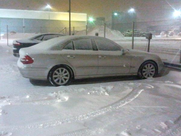

Tämmöinen näky odotti työpäivän jälkeen parkkipaikalla. :D Jos Mersu tekisi hatchbackejä, oisikohan mallimerkintä F211 (Fließheck)?
