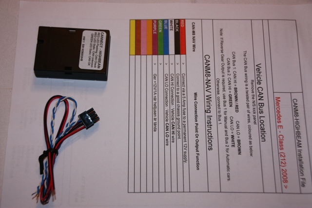

Ongelmahan on siinä, ettei autosta saa mistään +12 V signaalia lisävaloreleen ohjaamiseksi silloin kun auton omat kaukovalot ovat päällä. Se +12 V pitää tavalla tai toisella lisätä.
Sen ylimääräisen +12 Voltin generoimiseen voi olla montakin tapaa, mutta minä tilasin tuollaisen CANM8 High Beam CAN-kontrolleripurkin, joka tunnistaa kaukovalot ja antaa ulos ylimääräisen +12 volttia lisävaloreleen ohjaamiseksi. MInä tilasin tuolta ruotsalaiselta toimittajalta. Näiden bongaamisesta kiitokset nimimerkeille Kumipää ja RistoReipasMeseMies:
http://www.a-a.de/produkt/canm8-highbeam/
http://www.skyddet.nu/produkt.php?id=4784&meny_id=79
Paketti saapui ja sieltä löytyi kontrolleri johtosarjoineen, kytkentäohjeensa kera. Tämän hyvä puoli on, että se ei katso vain valonvaihtoviiksen asentoa, vaan sen mitä valoja auto oikeasti käyttää. ILSiä voi käyttää normaalisti, mutta sinisen valon syttyessä kojetauluun auton keulassa vain tapahtuu hieman tavallista enemmän:
Noiden vehkeiden lisäksi tarvitaan normaalit kourallinen Abiko-liittimiä ja toinen kourallinen nippusiteitä ja muuta sälää. Mutta ennen kaikkea tarvitaan CAN-väyläliitin, jolla CANM8 liitetään auton CAN väylään. Kiitokset Tähtikuljettajalle CAN-väylän ja muiden speksien selvittelystä ja Oulun Veholle liittimen improvisoimisesta "just nyt", kun olin lähdössä asentamaan valoja.

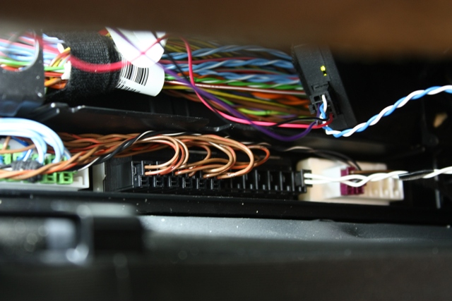

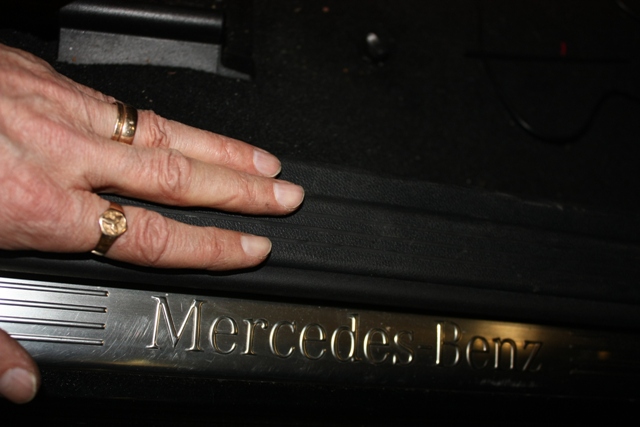

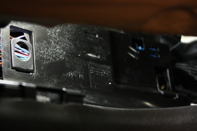

Tarvittava "interior CAN" väylän jakoboxi löytyy W212 mallissa matkustajan jalkatilasta kynnyksen vierestä maton alta. Kynnyksen koristelista ei ole kiinni venäläisellä pystykierteellä (=lyömällä), vaan avaimenreikähahloissa. Nosta oikeasta päästä, napsauta sentin verran eteenpäin sormien suuntaan ja nosta pois rikkomatta:
Matkustajan jalkatilan verhoilut ja matto pois edestä ja löytyy CAN-jakoboxi, joka aukeaa kannen "sormikoukkuvetimiä" taivuttaen:
Kannen alta löytyy työkohde. Kolmesta väyläjakajasta kiinnostaa keskimmäinen, joka on 2012-mallin W212:ssa ruskea ja ruskea/punainen johdotettu, kuvassa keskellä. Kytkin CANM8:n vapaaseen paikkaan väyläjakajan oikeassa laidassa. Vihreä valo kertoo CANM8 löytäneen väylän:

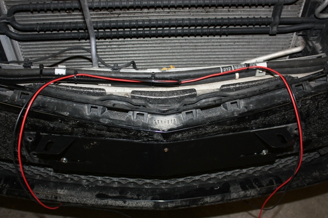

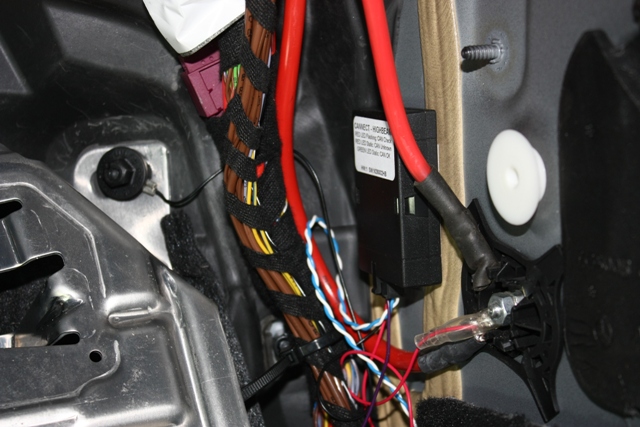

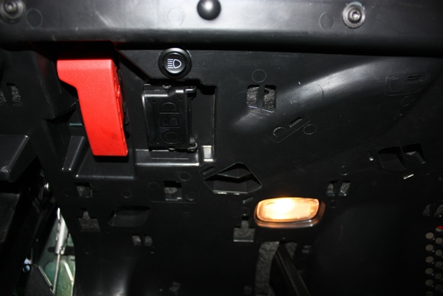

Vedin johdotukset ja tarrasin CANM8:n jalkatilan seinään kiinni 2-puolisella tarralla. Koska CANM8 kuluttaa aktiivisena vain 15 mA ja nukkuessaan reilut 4 mA, uskalsin kytkeä sen jatkuvaan virtaan. Maadoitukselle en löytänyt hienompaakaan paikkaa, joten näppäsin hänet kiinni tuohon matkustajan jalkatilan peltilätkän nurkkaan. Huom, mutteri on muovia, joten peltirikka väliin:

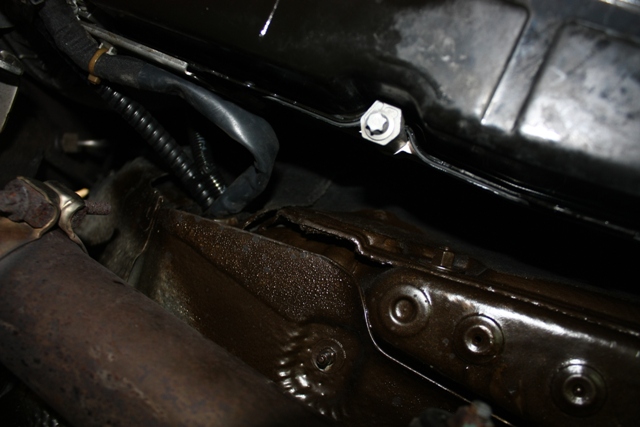

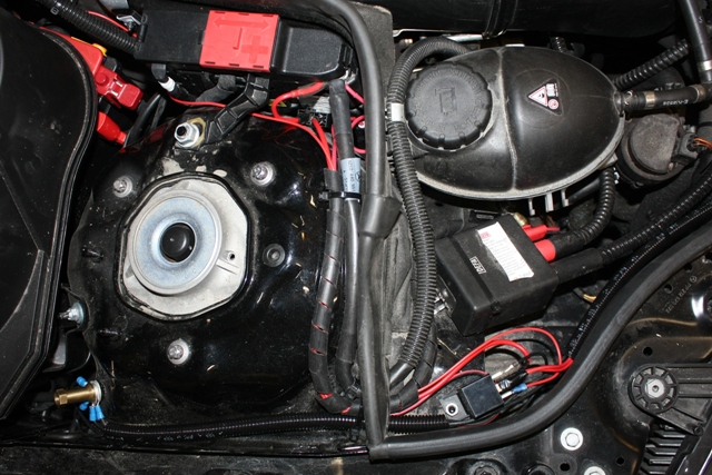

En kehdannut porata lisää reikiä tulipeltiin, vaan vein CANM8:n antaman +12 voltin releohjauksen ulos matkustajan jalkatilan vasemmasta laidasta tehtaan läpiviennistä, jossa oli jo ennestään johtosarja ja sisälämmittimen johto. Laitoin yksinäisenkin johdon putkeen tästä eteenpäin. Johtimen reitti kulkee sen verran lähellä pakoputkea ja turboa, että se on parempi sitoa kunnolla kiinni:
Releen laitoin moottoritilan puolelle akun vieressä jo ennestään asuvan Defan lämmitin/laturi/sisälämmitin härvelin kaveriksi. Akulta releelle 4 mm2 ja releeltä kummallekin lampulle oma 2.5 mm2 johdotus. Tästä eteenpäinhän hommana on vain normaali lisävalojen asennus:
Vedin johtimet putkessa myös releeltä eteenpäin. Tämä ei ole puhtaasti tyylin vuoksi, vaan valitsemani reitti releeltä puskurin päälle menee oikean ajovalon ja jäähdyttimen välistä aika läheltä konepellin lukkoa. Parempi että johtosarja pysyy lukosta erillään. Telineen voisi laittaa Volvotyyliin putkien varaan alumiiniseen puskuripalkkiin kiinni, mutta jätin tekemättä. Olisi tarvittu yli 10-senttiset putket ja tuon asennuksen huono puoli on muovipinnan ja alupalkin sitominen toisiinsa. Pienikin tönäisy ja pirstaleita lentää. Teline on kiinni perinnemetodilla, eli tukevilla metallirakenteisilla Gyproc-propuilla muovipinnassa. Valoteline menee sinne mihin puskurikin ja puskurin voi vaikka nostaa pois valoineen, jos tarvii. Auton alkuperäinen muovisen kilventausta tulee valotelineen päälle sen oikealla ja vasemmalla sivulla näkyviin tehtaan reikiin. Valot saa siis tarvittaessa pois jälkiä jättämättä:

Olen yleensä asentanut lisäkaukovalot orjavaloiksi, siis lisävalot seuraavat aina auton kaukovaloja ja keväällä kivisuojia asentaessa napannut sulakkeen tuhkakuppiin kesäksi. Koska tässä nyt oli se lisävaloreleen ohjaus jo valmiiksi sisällä, käytin sen langan lisäoptiona kuskin puolelle lisäämäni katkaisimen vuoksi. Minussa ei ollut miestä poraamaan saarnipuiseen kojetauluun Motonetin majavanhäntäkytkintä, joten laitoin hieman hillitymmän Motonetin kytkimen kuskin jalkatilaan piiloon:
Ei tuota viitsi napsutella jokaiselle vastaantulijalle, mutta sen avulla voi ajon aikana valita yhden neljästä toimintatavasta. ILS menuvalikkoon ei tarvitse koskea lainkaan:
1. Lisävalokytkin ON + auton valokytkin A = ILS päällä ja lisävalot seuraavat kaukovaloja
2. Lisävalokytkin ON + auton valokytkin "valot päällä" = manuaalivaihto lisävaloin
3. Lisävalokytkin OFF + auton valokytkin A = ILS lisävaloitta
4. Lisävalokytkin OFF + auton valokytkin "valot päällä" = manuaalivaihto lisävaloitta
Vastaantulijoita kohdattaessa minusta näyttää, että nyt ILS toimii niinkuin pitääkin. Eli vaihtaa lähivaloille pohjoiseen tapaan kaukovalojen kohdatessa eikä kaupunkilaistyyliin heti kun vastaantulija on näkyvissä. Vastaantulijoiltakaan ei ensimmäisessä pikakokeessa tullut yhtään protestia, joten vatupassisuuntaus lienee jotensakin kohdillaan?Takaa tuleva hitaasti loittoneva ohittaja saattaa tosin kokea valaistumisen, mutta sitä en ehtinyt pikakokeessani kokeilla vielä? Jos valoa on siihen tilanteeseen liikaa, niin tämä kytkentä antaa kuljettajan valita vaihtaako kaukovaloille itse, vai napsauttaako lisävalot pois ja antaa ILSin seurata etääntyvää edellä ajavaa.

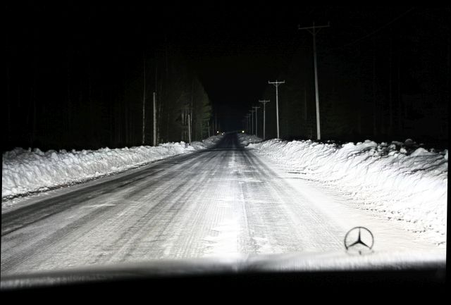

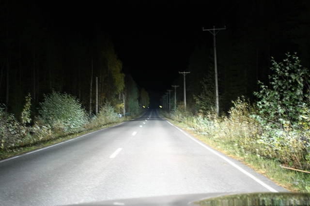

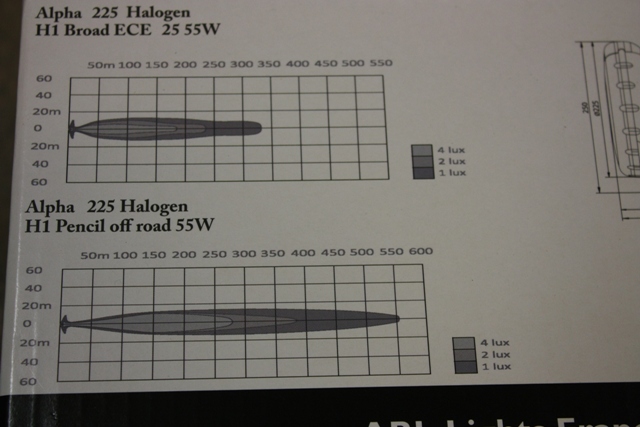

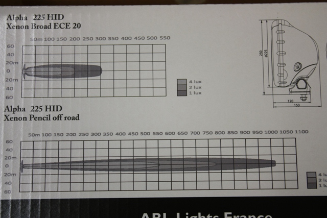

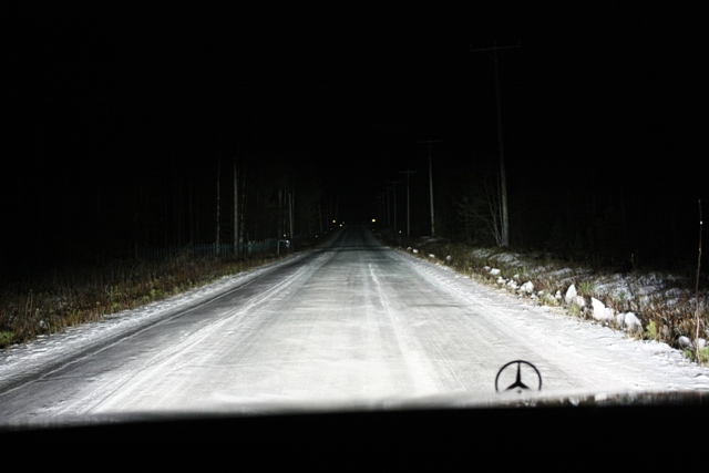

Yleisön pyynnöstä lisään valokuviot vielä tännekin. Vaikka kytkentä on kaikille yhteinen, kannattaa valot valita oman käyttötilanteen mukaan.
Näissä kuvissa esiintyy hiljaista liikennettä varten valitut NBB Alpha 225 valot, joita näkee myös isojen autojen katolla. Tässä ne on tarkoituksella valittu hiihtäjäperheen lumikiitäjään bongaamaan sarvipäät erämaassa ja sen ne myös tekevät. Keskellä tietä töllistelevän poron silmät näkyvät jo ennen vaaleita jalkoja, jotka tulevan esiin jossain 300 metrin päässä.
Vilkkaammassa liikenteessä näin suuri kaukovalo lisää lähivalojen käyttötarvetta, joten asensin itsekin lisävalot erillisen kytkimen taakse. Tuplat pois ja valokatkaisin "A"-asentoon, niin ILS toimii normaalisti. Jos lisävalot napsauttaa päälle, ne seuraavat ILSiä kyllä kytkennän puolesta, mutta koska kaukovalon 5 luksin käyrä on nyt yli 100 metriä vakiovaloja kauempana, tulee vaihtovirheitä ikävän paljon. Käytännössä meidän autoa ajetaan nyt talvisaikaan valokytkin "valot päällä" asennossa ja lisävalot päällä kuskin vaihtaessa valot vanhaan tapaan.
Samojen valojen hetken aikaa kokeiltu H1 versio antoi aavistuksen siitä, että joku oikein hyvä laajakaistainen, mutta hillitymmän 200+ metrin kantomatkan tarjoava lisävalo saattaisi toimia ILSin kanssa aivan hyvin?

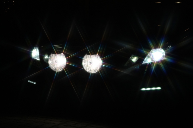

Ensin W212 omat ILS bi-xenon valot uusilla Osram Night Breaker polttimoilla:
Sitten W212 ILS bi-xenon + NBB H1:
Ja W212 ILS bi-xenon + NBB D1S xenon:

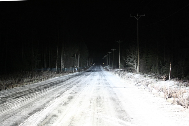

EDIT: lopulta löytyi valoteholtaan mieleiseni panelivalot, jotka pystyy upottamaan säleikön taakse. Lazer Triple-R sarjan valot eivät ole halvimpia mitä kaupasta saa, mutta hinnan edestä löytyy valoa ja 5 vuoden takuu. Lisäksi laseille on ikuinen (?) takuu. Jos kivi kilahtaa linssiin, se vaihtuu kuulemma tehtaan piikkiin. Tässä esimerkkinä hinnat alkaen Triple-R 750 Standard 27.5 reffillä, joka sopii W212 bi-xenonien kaveriksi. LED-valoksi hämmästyttävän vähän etualan puhkipalamista, mikä kertoo hyvin suunnitellusta heijastimesta. Myös syvälle auton rakenteisiin upotettu sijoitus saattaa auttaa hajavalon hävittämisessä? Tässä valaisimessa valo on epäsuoraa, joten heijastimet on voitu suunnitella vapaammin kuin keskelle heijastinta sijoitetun valolähteen rakenteessa. Valotusarvot samat kuin muissakin kuvissa, 1600 ASA, f:4.5 valotusaika 1/4 sekuntia. Polttoväli on sama 35 milliä kuin ennenkin, mutta nyt on nokalla Canonin kittilinssin sijasta Tamronin 18 - 270 mm.
Vähän putkimainen valokuvio, mutta tämä on ensimmäinen valaisin, joka yltää kunnolla 400 metrin päässä olevaan mutkaan. Valaisimeen on saatavana kahden eri vahvuuden rihlattuja levityslinssejä, joista lievempi on tilauksessa. Olen valmis tinkimään näin hurjasta kantamasta leveämmän valokuvion hyväksi.

Ensimmäisen kuvan auton omat valot eivät ole huonot, mutta huonossa säässä valotehoa saisi silmien lepuuttamisen vuoksi olla enemmänkin. Koska meidän hiihtomajalle ajetaan Suomen porokolarialtteimman tieosuuden läpi, minua kiinnostaa etenkin valokuvion levittäminen myös ojien ulkopuolelle.
Sen tuo quad-xenon yhdistelmä tekee mainiosti. Kuvan etuala ei pala puhki ainakaan pahemmin kuin H1-lisävaloin, mutta sama kirkkaus leviää xenoneilla myös oikealle puolelle ojan taakse ja vasemmalla näkyvään piha-aitaan. Jos Bosch Touring on 200 metriä pitkä sumuvalo, tämä on 250 metriä pitkä hieman leveämpi sumuvalo.

Siis onko tuossa ensimmäisessä kuvassa kaukovalot päällä, jos niin on kyllä todella ankeat tuikut :shock:
Olen tässä ihmetellyt että onko lisävalot sinulle vähän niinkuin fetissi mutta jos tuossa loistaa mersun ilssikaukot niin enää en ihmettele....
Bimmerissä on lähivalotkin tehokkaammat, siksi olen hieman ehkä skeptisesti suhteuttanut tätä sinun valoshowta...mutta näyttää tarpeeseen tulevan.
740 GLE
Viestit: 2658
Liittynyt: 18.10.2010 23:09
Viesti Kirjoittaja 740 GLE »
Sanos muuta! Kuvat on otettu saman maamerkin kohdalla ja valokytkin "valot päällä" asennossa, jolla kaukovalot saa pakotettua päälle paikallaankin. En tosin tiedä, tuleeko siitä ILS:n suurnopeuskaukovalo vai tavallinen?
Valothan pitää valita käyttötilanteen mukaan ja minä pääsen helpolla kun rauhalliseen liikenteeseen saa kaukovaloa sentään lisää ellei tehdas niitä asentanut riittävästi.
Sen lisäksi on jopa todennäköistä, että "riittävästi" taitaa tässä suhteessa olla minulle vähän enemmän kuin jollekin muulle :D

740 GLE
Viestit: 2658
dealer kirjoitti:
HS kirjoitti:Jopa 600 metrin päähän ulottuvat...
Miksi ?
No jos tuli asentaneeksi vaikkapa noiden minun xenonvalojeni outlaw-pistevaloversion (kuvassa alempi valokuvio), niin onhan se lähes puolitettu valaistusmatka jo hirmu paljon käytännöllisempi liikenteessä 8)
Mutta vakavasti puhuen viime vuosikymmenet valojen kehitys on kulkenut ruuhkaisten teiden ehdoilla, vaikkapa sinun ja minun käyttötilannetta vastaan. Minä ainakin odotan mielenkiinnolla valmistajien kilpailua valojen paremmuudessa, koska adaptoituvuus lopultakin mahdollistaa isojen kaukovalojen ainoan huonon puolen minimoinnin.
Puoli kilometriä vaatii jo hyvää sopeutuvuutta, mutta kunhan nyt edes saisi sen 200 m pitkän sumuvalon pusikosta pusikkoon, jonka Bosch Touring teki jo yli 30 vuotta sitten...
Viimeksi muokannut 740 GLE, 12.1.2015 1:35. Yhteensä muokattu 2 kertaa.

740 GLE
Viestit: 2658
karvine kirjoitti:w212:n xenonit eivät missään nimessä ole parhaimmat valot varsinkaan kantaman puolesta. Silti sanoisin että tuo GLE:n kuva ei ehkä anna todellista kuvaa. Ei ne nyt sentään noin huonot ole.
Tai sitten kuvan polttimoilla on ajettu 100tkm ja kuvattu vesisateessa. :D
tähtikuljettaja kirjoitti:kameran säädöillä saadaan valkoiseksi koko maisema vaikka kilometrin päähän enkä itse ainakaan nähnyt että kameran valotusarvoja olisi jossakin listattu
Kuvilla ei pysty kovin tarkkaan kertomaan, miten silmä kokee saman valaistuksen. Sitä en edes hakenut, vaan valotusarvoja, joilla etuala ei pala puhki.
W212 kuvat ovat silti keskenään vertailukelpoisia, koska ne on otettu manuaalivalotuksella Canon 450 / Canon EF-S 18-55 IS linssin 35 mm polttovälillä seuraavin valotusarvoin:
ISO 1600
f 4.5
t 1/4 sec
Vertailukappaleena ollut Ceen valokuvio on samassa paikassa kuvattu, mutta eri asetuksin. Siinä kuvassa näkyvät käsien tärinän esiin tuovat valotusarvot antavat noin yhden aukon "ylivalotuksen" Ceen eduksi:
ISO 400
f 4.5
t 2.5 sec
bias -0.3 (unohtui, kun on muuten aina päällä :oops: )
Auton omissa valoissa on tänä syksynä vaihdettu Osram Night Breaker D1S ja lisävaloissa Yönsärkijöiden tieltä pois vaihdetut silmämääräisesti arvioiden hyvin vähän harmaantunut Osram Xenarc vakio D1S pari.
Kauneusvirheenä on vielä eri värilämpötilat, kun vaihdoin autoon siihen kuuluvat alkuperäiset 4300 päivänvalon väriset ja tuplissa on nyt nuo edellisen omistajan autoon vaihtamat cool white 5000K. Ero näkyy värisävyjen muutoksena lähi- ja kaukovalojen välillä.
Viimeksi muokannut 740 GLE, 12.1.2015 2:21. Yhteensä muokattu 9 kertaa.

740 GLE
Viestit: 2658
todellauupunut kirjoitti:Omassa bimmerissä kyllä on huomattavasti paremmat valot kuin GLE:n 212:ssa...jos kuviin on luottaminen.
Eikä mulla ole ollut noista valittamista, lähden edelleenkin pimeällä mieluummin ajelemaan kuin valoisalla tai hämärtyvässä kelissä.
Valokuvioon olen aina kiinnittänyt huomiota enemmän kuin kantamaan....ja bimmerissä on kyllä yksi parhaita kaukovalojen kuvioita mitä on vastaan tullut.
Automaattivalotuksella kuvatut eivät ole vertailukelpoisia. TM mittausten mukaan W212 xenonien 5 luksin isoluksikäyrä on reilun 150 metrin päässä ja sillä pitäisi aivan vähän jopa pärjätä useimmille Bemareille. Toisaalta AMS Ruotsin tuoreessa vertailussa on saatu BMW:n valoille huomattavasti pidempi valokeila, eli ilmeisesti AMS vetää rajan 5 luksin alapuolelle?
Ja tässä onkin testien mielessä pidettävä asia: silmä ei koe edes näiden "terävästi" rajattujen xenonien valoa terävänä rajana. Tasainen vähemmänkin valaistu alue koetaan valaistuna, etenkin lumisena, joten mittaustuloksetkaan eivät ole täysin yksikäsitteisiä. Yhden isoluksirajan takana ei siis yleensä vallitse täydellinen pimeys ja rajoja muuttaen saadaan erilaisia tuloksia.
Minusta kaikkien näkemieni xenonvalojen kaukovalokuvio on mitä mainioin, eli leveä ja pyöreä. Omassani koin ongelmaksi lyhyehkön valokuvion ja sateella tasaisesti kauttaaltaan minulle riittämättömän valon määrän. Ajaahan sillä vakionakin, ellei paremmasta tiedä. Mutta kirkas valo tekee ajamisesta helpompaa ja vähemmän väsyttävää. Se, mitä itse kukin katsoo sopivaksi tasoksi on varmaan yksilöllistä.
Tallensin kuvasi omalle levylle, mutta metadatassa ei näyttäisi olevan kamerasi (vai oliko se puhelin?) käyttämiä valotusarvoja. Valotusarvojen lisäksi olisi mielenkiintoista nähdä jokin etäisyyden mittatikku omaa mittasuoraani reunustavien sähkötolppien tapaan?
Kilpailua tästä ei tarvi tehdä, mutta aiheen kiinnostavuuden vuoksi lisätieto ei varmaan haittaisi. Jos viitsit kuvata yllä antamillani arvoilla, niin sittenhän saataisiin vertailukelpoista jälkeä? (jos eri kameravalmistajien ilmoittamat valotusarvot ovat tosiaan vertailukelpoisia?)

740 GLE
Viestit: 2658
Eri valotusarvoilla otettuja kuvia on vaikea verrata, mutta en ihmettelisi ollenkaan, vaikka sateessa nuo Bemusi valot antaisivat kirkkaamman tuntuisen valokeilan. Kuvistasi olen näkevinäni aika pitkälle "puhki", siis täysin valkoiseksi palaneen alueen ilman yksityiskohtia tai värisävyjä? Se tarkoittaa runsaan valon tuntua ainakin tuolle lähialueelle.
Mersun idea W212 valoissa on ollut mahdollisimman tasainen valokuvio. Vallitsevaan valoon tottunut silmä näkee vähän kauemmas, mutta sateessa tulee vaikutelma tasaisesta hämärästä. Omissa kuvissani vältin polttamasta etualaa puhki mittaamalla valon ensin lisävalojen kanssa.
Joo, on se ns. kittilinssi, eli se mikä Canonin harrastelijarunkojen kanssa myydään. Odotan mielenkiinnolla kuviasi.
Kilpailun tavoitehan ei ole voitto, vaan vastustajan täydellinen nöyryyttäminen. Keskittykäämme siis tieteeseen, joka kasvattaa viisauttamme, tosin ennalta arvaamattomaan suuntaan :D
Iso vaalee E200 CDI (S212)
740 GLE
Viestit: 2658
todellauupunut kirjoitti:näissä on ilmeisesti keskitytty juuri lähialueen kuvion kirkkauteen ja laajuuteen sillä se on hyvää jollei kiitettävää tasoa.
Volvo on tehnyt nelivaloissaan samoin. Ainakin meillä nähdyissä malleissa lähi- ja kaukovalon korkeussäätö on yhteinen ja valojen suuntaus on naulattu toisiinsa kiinni siten, että lähivalon loppuosa ja kaukovalon alkuosa menevät päällekkäin.
Siitä on muutama sivuvaikutus. Sateessa vakiovaloillakin näkee ainakin tuohon kirkkaaseen kohtaan saakka, eli vähintään noin 100 m. Jos tuo riittää, homma on hienosti hoidossa.
Jos se ei riitä, on "nokan eteen" muodostuvan kirkkaan läiskän ohi nähdäkseen lisättävä kaukovaloa isosti.
...mutta se on vaikeaa, koska auton omien valojen referenssiluku tuossa Volvon nelivalon tapauksessa mitataan lähi- ja kaukovalojen valokuvion keskeltä niiden yhteisestä valomaksimista. Seurauksena referenssiluku on niin iso, ettei kovin suurille lisävaloille jää laillisesti tilaa.
Bemu on tässä helpompi, koska kaukovalot toimivat "omillaan" ja elleivät ne riitä, rajaa lisävaloja enemmä esteettiset arvot kuin katsastusmies.
