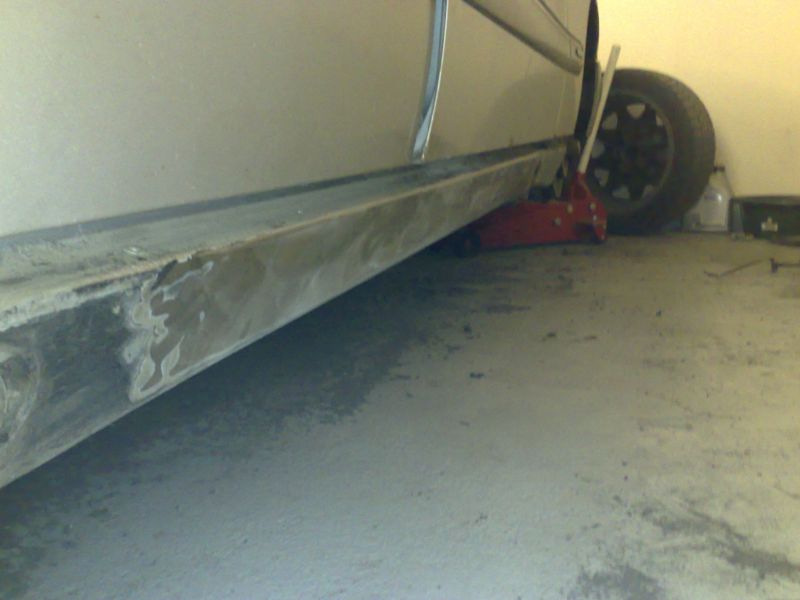

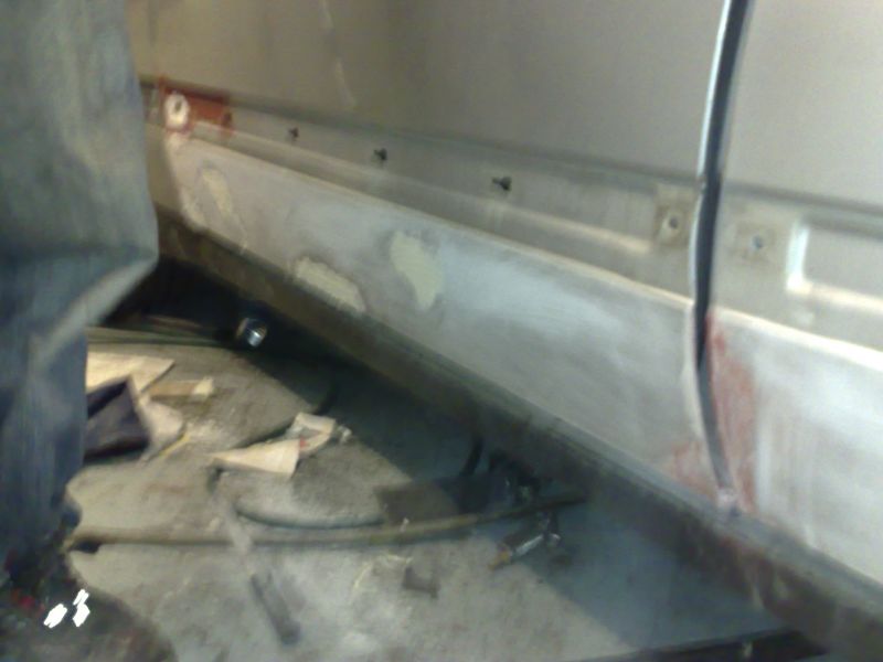

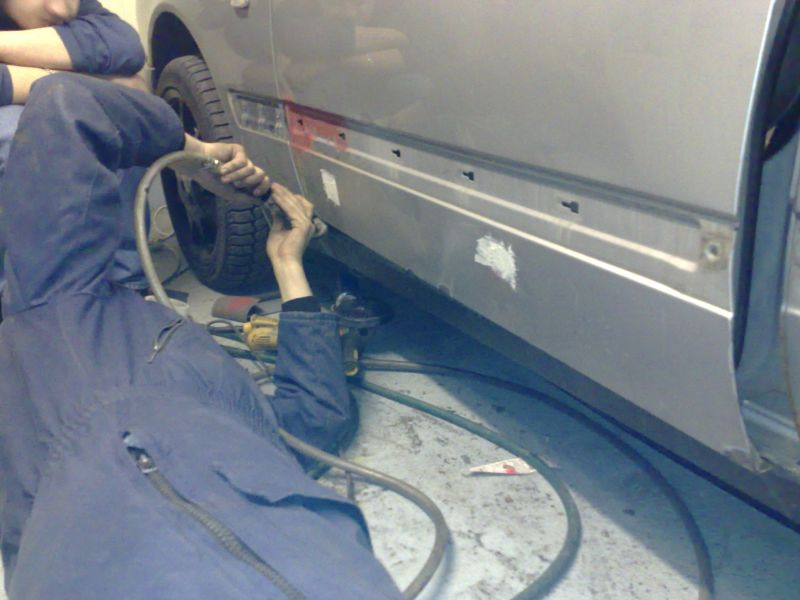

tämmöstä tällä kertaa en tiiä sit et onko tuossa mittään järkeä mut kuiteski :P eli siis rupesin hieman suoristeleen tuota helman etupäätä ja sit massaamaan sen helman uudestaan niin kaveripas törkkäs kuskin ovesta näppylän rikki ja sano et otetaanpa ruosteita kiinni niin tämmöstä saatiin tännään aikkaan
KuvaKuva
perkules ku ei hoksannu työn tiimellyksessä ottaa ruosteista kuvia mut näkkeehän nuistaki et misä niitä on ollu, ihme kyllä mikään ei ollu läpi asti menny :shock:
huomenna jatkuu sulkeiset :D

On se ilo ku sullaki on sellaisia kavereita jotka puhkoo näppylöitä ja saa aikaan tekemisen meininkiä :D Minä viime keväänä innostuin aiottujen listalla olevia asioita innokkaan kaverin avustuksella tutkimaan ja ihan sen oven kynnyskotelon päällä olevan muovilistan alla piilossa kehittyvää kuplaa tutkimaan.... Ruosteet sain kiinni ja lopulta vein koko auton ruostesuojaukseen. Kun purettuna pääsi näkemään että ei ihan pommi ookkaan niin on sen jälkeen eri mielellä auton parissa puuhastellut. lokasuojan kaaret maalattiin siitä sisä taitoksesta ja koko auto massattiin ja dinitrol-suojattiin... ...ainakin vuoden on siis hyvänä pysyny... :roll: :lol:
