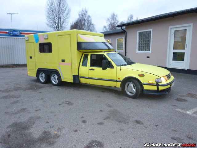

Tuollainen olisi tyylikäs Saabiksi klik
kondivo kirjoitti:Tuollainen olisi tyylikäs Saabiksi klik
Aivan mahtavan kammottava. Tuommonen tiepalvelukäyttöön. Etanolia tankkiin ja semmonen softa että liikahtaa :lol:

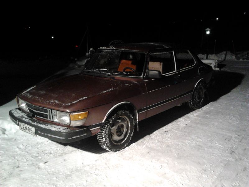

Tämmöisen kävin hakemassa tänään oulusta... Legendaarista :kuningasajatus: Vanha kunnon ysipari
Viestit: 3465
My respect :kuningasajatus: Nuo ovat vaan jotenkin symppiksiä... Huh, nyt täytyy olla varovainen ettei tule saappikuumetta :kuume:
man 12-224
Viestit: 1112
Liittynyt: 26.10.2010 16:17
Paikkakunta: sonkajärvi
251tkm ajettu, -83, leimaa ensi huhtikuulle. Vaalea vänkärin penkki hakusessa, vaihdettu vanhemman mallin erivärinen jakkara tilalle...

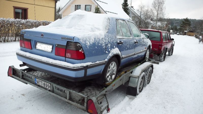

Tuollainen tuli eilen haettua.
Alfa 166 2.4 JTD -00, Alfa 155 1.7 TS- 95, SAAB 9000 CDi -96, CS 2,0t -97
