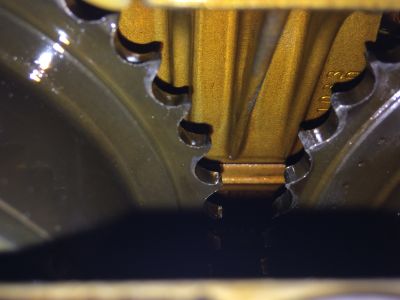

W204 ja kilometrejä 124000. Hyvä huoltohistoria.
Vikavalo syttyi ja muutaman sadan metrin päästä alkoi käydä huonosti -> sammutus -> starttauskokeilu ja "huono ääni" -> kuljettaja ymmärsi tilata hinurin ja kieltää käynnistämästä.
Avattiin koppa ja todettiin että hajalla on.
Moottoria kampiakselilta pyörittäen tökkäsi heti kohta eli venttiili otti mäntään.
Käänneltiin kuitenkin jako kohdalleen isoilla pihdeillä :lol: pyörästä ja mitattiin ohivuodot. Moottoria pyörittäessä pakonokka hyppeli omia aikojaan eteenpäin.
Yllättäen ohivuodot oli kaikissa sylintereissä 5-7% luokkaa -> varastosta uutta vitjaa, kiristintä, nokkapyörät ja tiivisteet ja vaihtamaan.
Remontin jälkeen käynnistys ja kas hienosti pelaa. Oli omistajalla hyvää tuuria - ja osaamista siinä ettei enää enempää starttaillut.
Pakopuolen pyörä:

Tuohon kuntoon päässyttä pyörää kun katsoo, tulee mieleen että missä ne hampaan nokat on. No imusihtissä. :wink:
