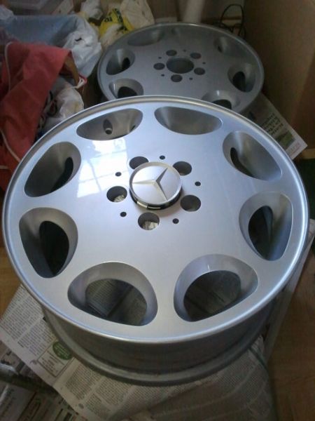

Eipä tässä mitään ihmeempää. Vanteet menivät puhallukseen & maalaukseen. Tällä viikolla pitäisi tulla käsittelyyn muutama muukin Mersun vanne, joten menevät yhdellä maalin sekoittelulla. Katsotaan, mitä tulee.

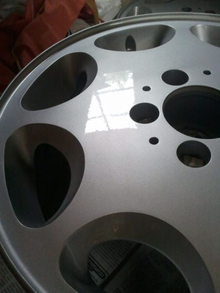

Sanotaan, että itse tehdessä saa semmoista jälkeä kuin mitä sattuu tulemaan. Samanlaista jälkeä saa näköjään muuallakin teetettäessä. Sain nyt ne vanteet maalauksesta. Ilmeisesti pohjatöiksi lasketaan pelkkä pohjamaalaus tms. koska kaikki vanteessa olleet pienet kolot paistoivat maalin läpi. Lisäksi ainakin yhden vanteen lakassa oli roskia.
Mitähän noille tekisi? Pitäisikö puhaltaa uudestaan ja viedä jonnekin muualle? Toisaalta mistä sen tietää, tekevätkö muuallakaan paremmin? Itse tehdessä ei ainakaan muita voisi syyttää. Kesä olisi taas tulossa ja kilikalimaalitkin jo ostettuna...

Vähän päälle satasen tuosta maalauksesta köyhdyin. Mainitsin maalarille niistä koloista mutta se oli sitä mieltä, että jokainenhan saa täyttää ne niin hyvin kuin haluaa. Kuulemma sitä pakkelia ei voi vetää happomaalin päälle ja alumiinin kittaus taas on muuten kettumaista hommaa. Eli ei liene kiinnostusta tuota ruveta korjaamaan.
Mielellään oisi vaikka pari sataa maksanut, jos oisi kerralla kunnon jäljen saanut.
Se legendaarinen kilikali kuumalle vanteelle lienee kokeilematta ;)
Täällä etelässä paikallinen pulverimaalaamo meinasi hinnaksi vanteille 160euruplaa jos pitää puhaltaa ja 80euruplaa jos on valmiiksi puhallettu.
Ei paha. Laadusta ei vielä tietoa. Kun pitää ensin oikoa nuo pinnat edellisen maalarin jäljiltä (rälläkällä poistettu maalit naamapinnasta)... Muista kiireistä johtuen en ole kerennyt kysellä jalasjärven kromimaalausputiikista.... Mutta pitää yrittää keretä, se kromi ois aika porno ja ei tarviis huulta kiiloitella.

Tulipa tuossa lauantaina sopiva sadepäivä vanteiden uudelleen lakkaukseen. Sen yhden ongelmavanteen olin jo maalannut hopeaiseksi mutta se piti vielä lakata ja samalla parsia muiden vanteiden lakkapintaa. Olivat jääneet aika kuiviksi.
Vetelin vanhaa lakkaa ohkaisella paperilla karheammaksi mutta sen puhalluksen jäljiltä oli yhdessä vanteessa vanhaa maalia jäänyt uuden alle, jolloin lakka kulahti niiltä kohdin puhki. Onneksi ne eivät ole sillä isolla tasaisella pinnalla vaan niissä puolissa ja koloissa. Muutenkin se oma maalaama näyttää maalauksenkin puolesta paremmalta kuin ne oikean maalarin tekemät. Pohjia ei noihin ole tehty oikeastaan ollenkaan. No nyt niistä saadaan kuitenkin katseltavan näköiset. Paitsi että...
Lakka p*rkele loppui kesken homman. Kaksi sain lakattua kunnolla, yhteen olisi voinut vetää vielä yhden kerroksen ja viimeinen jäi kokonaan ilman. Ja eihän täältä tuppukylästä tietenkään löydy kaksikomponenttilakkaa deodoranttipullossa. :ttu:

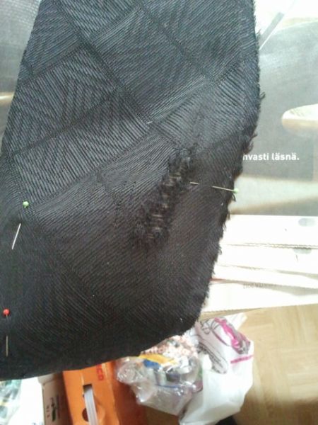

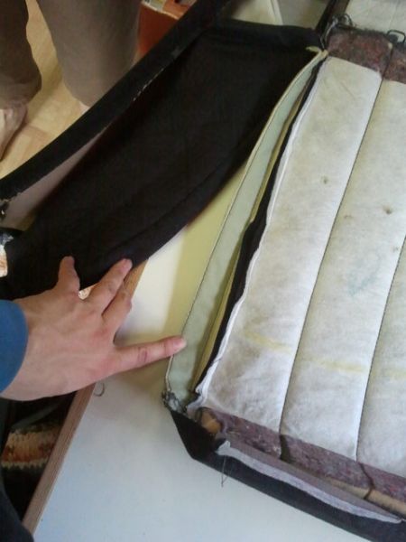

Purin myös kuskin penkin selkänojaverhoilut poispoikkeen. Siinä oli jo jonkin verran harsuuntumista havaittavissa. Uusi kangaskaistale on hommattuna ja äitimuorilla on ompelemisen lahja, joten jospa sen saisi taas perstaiksi paikoilleen. Oli muuten ihan erilainen pehmusterakenne verrattuna edellisiin purkamiini penkkeihin. Varmaan johtuu siitä, että tuossa on ortopedipenkit.

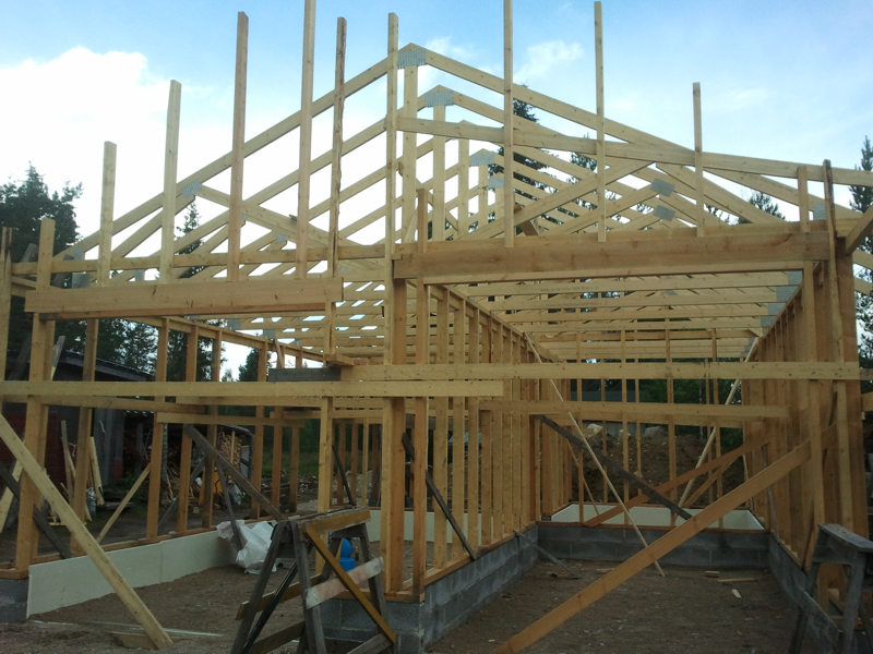

Kuviakin lupailin mutta saatte odotella niitä vielä vähän. Loma on mennyt tiukasti toisenlaisessa projektissa:
Kattoa ei vielä keritty saada päälle. Tuohon perustukseen tuhrautui suurin osa ajasta. Melko jämäkäksi se nykyään pitää tehdä. :? Tulipahan opeteltua muuraamaan. Vasaraa joskus ennenkin on tullut pideltyä.

Skappas, sinnehän on reuhakka talli syntymässä 8)
Viestit: 5992
Paikkakunta: 08/09
jovihava kirjoitti:Skappas, sinnehän on reuhakka talli syntymässä 8)
Öh, ei liene oma talli tulossa kun on unohtunu kaivaa rasvamonttu tai valaa betonista pukit..... 8)

Niin, nyt ovat 16-tuumaiset alla ja ainakin vähän aikaa ajellaan näillä. On ihan eri tuntuinen auto, kun rankaat eivät ravista. :D Ehkä pikkuisen jämäkämmänkin oloinen kuin 15-tuumaisilla.
Vähän noissa on sävyeroa keskikuppeihin. Hilekokokin on erilainen. Itse maalattu on ehkä lähinnä kuppien väriä.

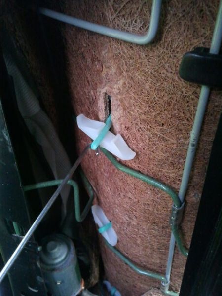

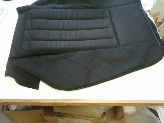

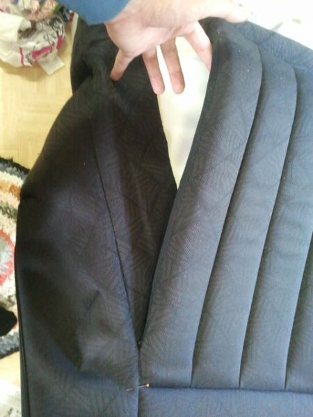

Tässäpä myös kuvia penkistä. Erona edellisiin purkamiini on, että selkänojan keskiosa oli irti sivuosista.

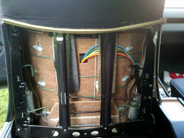

Keskiosa oli kiinnitetty tarranauhalla tämän läpän taakse:
Läpän takana oli selkänojan ilmapussit:
Pussukoille menee nippu erivärisiä letkuja:

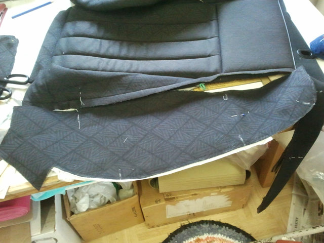

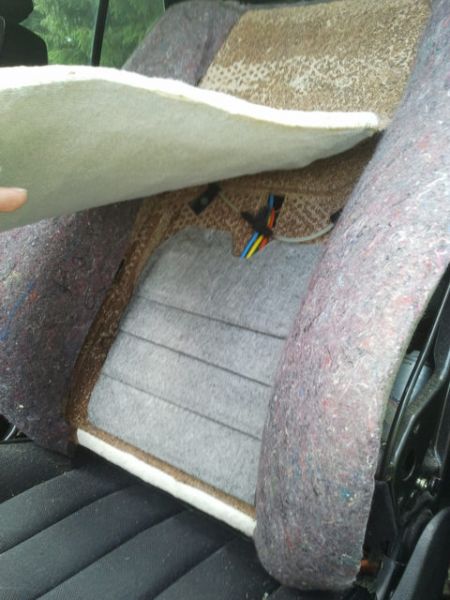

Verhoilu oli kiinnitetty kuminauhoilla:
Kuluma ei ollut vielä paha mutta pahemmaksi koko ajan menossa:

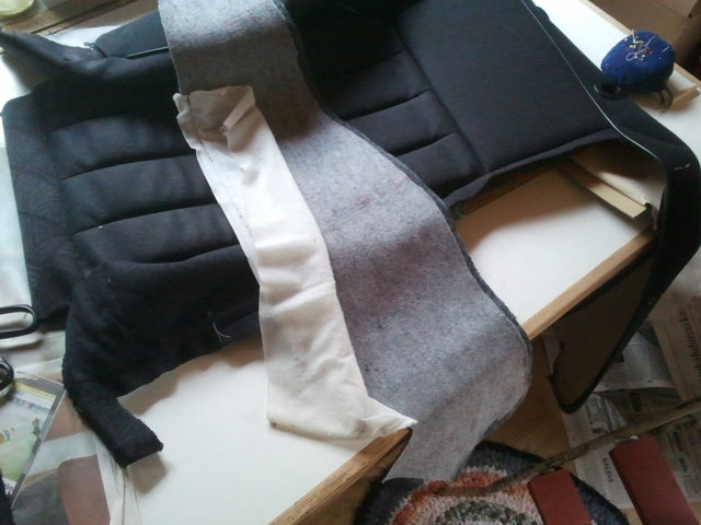

Kangas on erilaista kuin 1-sarjan kangas. Tässä on jotain tukineulosta liimattuna takapuolelle:

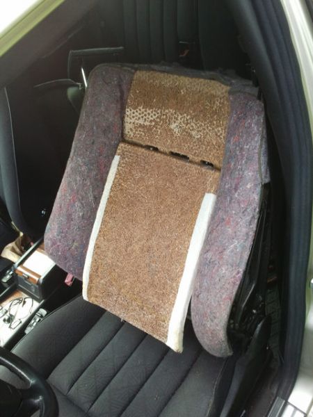

Tuohon sen pitäisi mennä:
Ja uusi suikale paikoillaan:
Eipä tietenkään ole tullut otettua kuvaa, missä penkki olisi taas kasassa. Vähän oli ähräyksen makua, kun en ottanut penkkiä irti. Eipä sitä mielellään kyllä irrottelekaan, kun siellä on puolenkymmentä nyrkin kokoista sähkömoottoria. Tavallista penkkiä kuitenkin nostelee ihan yksissä miehin.

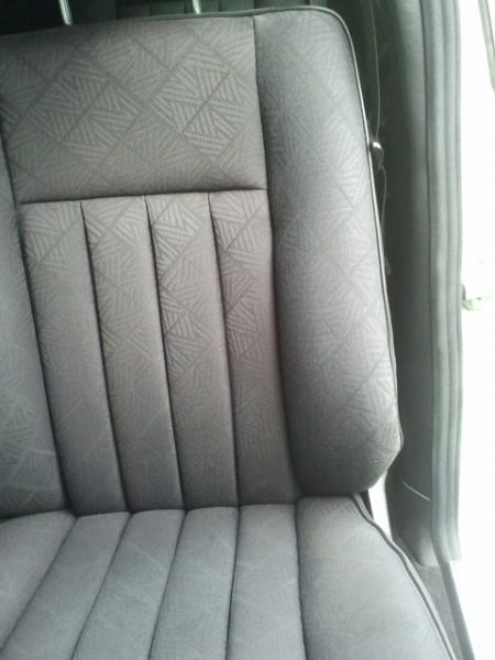

Terve,
Tämännäköinen siitä penkistä tuli. Vähän näyttää kuvassa eri sävyiseltä mutta johtunee siitä, että vanha on vähän kuluneempaa ja kiilto on erilainen. Luonnossa ei erotu paljon ollenkaan. Vanha kangas oli myös venynyt vähän pussille.
