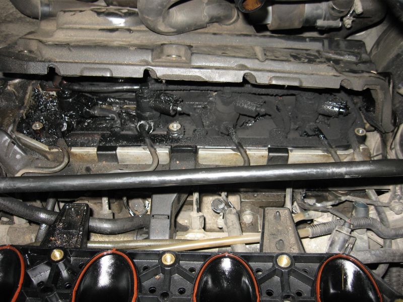

Viesti Kirjoittaja janiperho »
dealer kirjoitti:Sitten kun vuotaa niin näyttää pahimmillaan tältä:
Ei ole ihan pikku homma irrotella suuttimet tuolta.... :evil:
Mulla oli sprintterin suuttimien ympäristö juuri tuollainen, ja vielä vähän päällekin.
Vuoti jo venakopan kannenkin välistä ja haisi paljon.
Oli saksassa vaan kiristetty pulttia ja jatkettu ajoa.
Ja tuon murheen jäljiltä on ollut paljon hommaa...
Dealer saa sen kuulostamaan niin helpolta, ja onhan se kun sen osaa...
Ja halpaakin vielä...

Morjesta,
Pitkään jo tullut lueskeltua foorumia, mutta nyt vasta sitten oli sitten itselläkin jotain jutun juurta..
Tämä ketju tuli vastaan, kun etsiskelin oman koslani hajun ja äänen aiheuttajaa. Muovisuoja pois ja vastaan tuli alla olevian kuvien kaltainen elämys.. Ei liene pahimmasta päästä, ainakaan kun muita kuvia katsoo? Vain tuo ensimmäinen näytti vuotavan.. Ei itsellä kyllä taidot riitä homman korjaamiseen ja paikalliseen dieselhuoltoon on aikakin jo varattuna 7.1 (heittivät hinta-arvioksi sellaiset 350€, tosin pelottelivat suuremmillakin summilla).. Saiskohan sitä huoltamon jamppojen työtä(hintaa) vähennettyä jos itse tuosta enimmät putsaisi pois? Tässä kuitenkin pitäisi töihin päästä vielä seuraava vajavainen viikko ja mietin että kuinka paljon lisäharmia tuosta ajosta koituu? Ei varmasti hyvääkään tee..
KuvaKuva

Mitä pitempään vuotaa sen pahemmat, menee ne tiivisteen tasot huonoiks ja joutuu kalvaan enemmän pintaa mitä pitemmälle menee vuotaen ja sit suuttimesta se kärkiholkki voi ilmeisesti haleta myös.
Ei toi paha remontti sinällään ole itekkään tehä mutt pitäs olla kalvain millä putsata se tiivistepinta kannesta ja samoin suuttimen tiivisteeseen vastaava pinta
