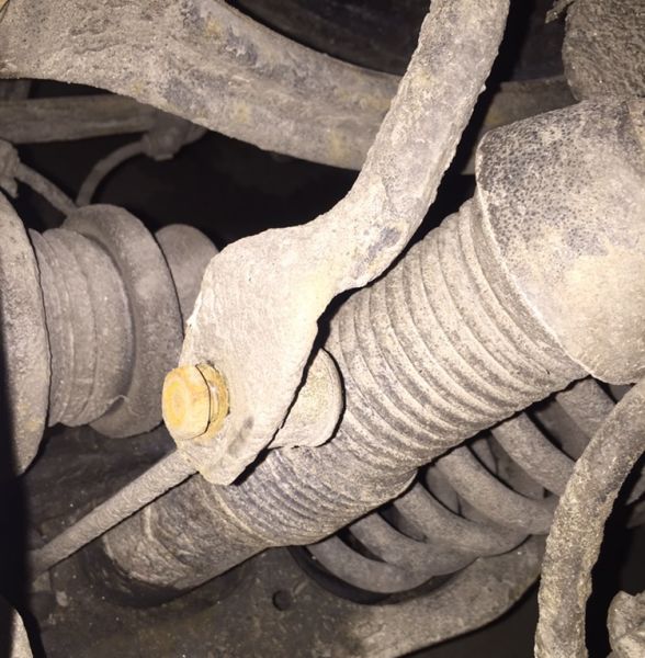

Kaikkea muuta tuli ettei ihan hirveesti ehtinyt purkailla mutta pukki alatukivarren ulkopäässä:
Äkkiseltään sanoisin et vakaajantangot taas vaihtoon. Suurin kysymys oikeastaan on että laittaako kutistesukkaa tuohon alle vai ettiikö suosiolla uuden vakaajan? Jossain aiemmin ollut puhetta et todennäkösesti syö noita koska tanko kulunut väljäksi. Uuden osto ei houkuttele mutta liekö käytettykään se paras vaihtoehto. En sano et huonoja kokemuksia mutta jos vasta kolmas käytetty olka-akseli kelvollinen niin laittaahan se miettimään.

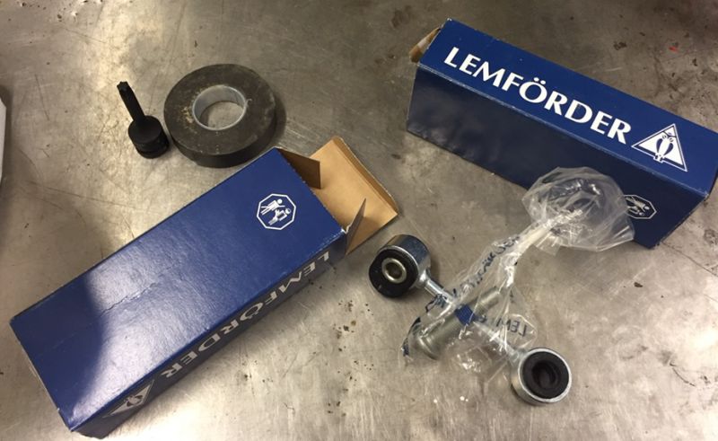

Harkitsin kutistesukkaa, tottahan vulkanoituva teippi saman ajaa
Tarttui mukaan tarvikeliikkeen hyllystä hyvälaatuinen TX50 konehylsy, josko tälläkertaa ei kolmee avainta tarvi särkeä. Vastahan kesällä noi tuli laitettua, febi vaihteeksi, onneks viime tilauksen jäljiltä vielä yhet lemföderit on hyllyssä varalla.

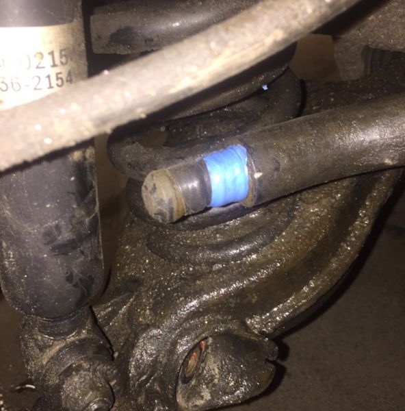

Mutteri takasin kireelle ja tippa kierrelukitetta vastaavan ehkäisyyn, homma selvä ja senkus vaan ajamaan.. Mutta ei, kolina loppu mut muuten meni huomattavasti huonompaan suuntaan, takanurkka ravistelee kahta kauheemmin. Mitään muuta väljää ei löytyny vaikka kuinka väänteli. Enää ei tuu mieleen mitään muuta vaihtoehtoa kuin itse vakaaja solmussa niin pahoin että kiinni olevat koiranluut saa huonompaan suuntaan. Jännä tosiaan et ravistelu siedettävämmällä tasolla kun pultti oli löysällä.

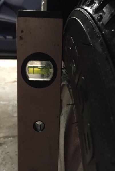

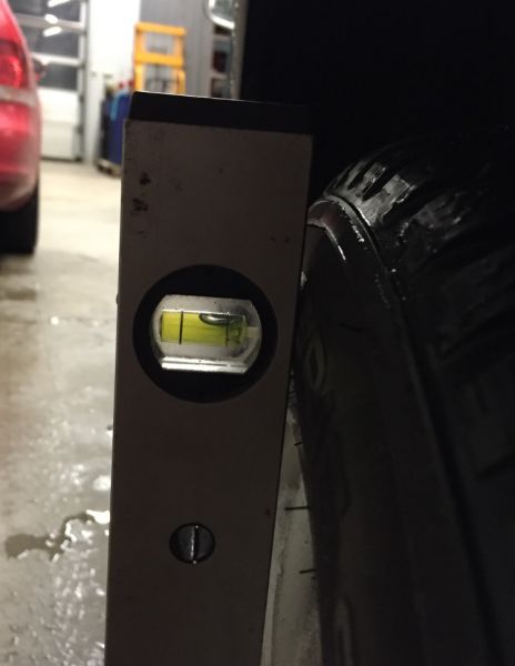

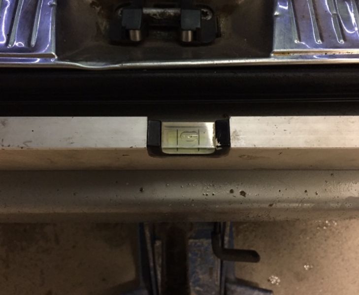

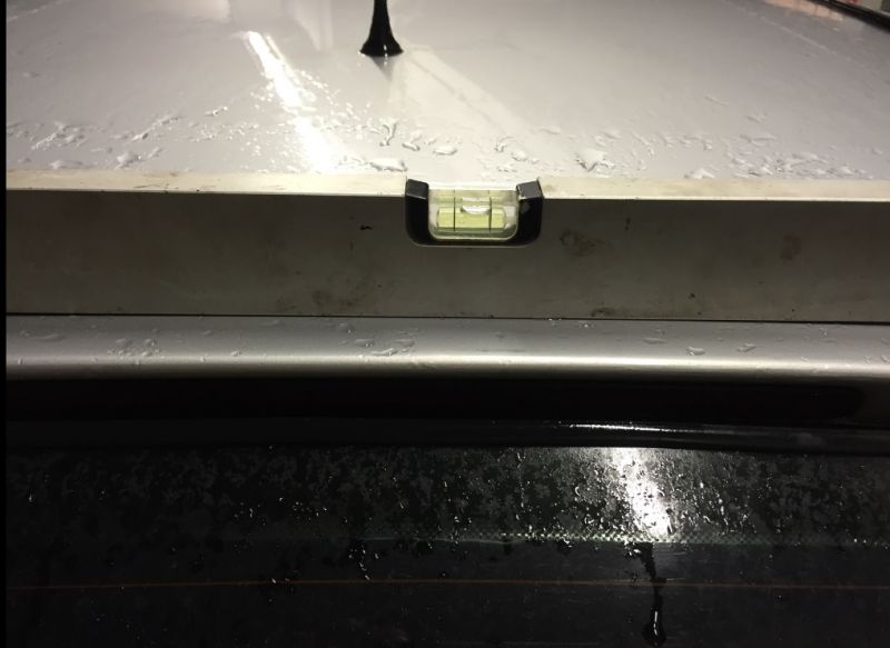

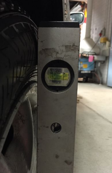

Vaihteeksi ihmettelyä, tunkkasin perän ilmaan ja koetin mittailla. Kaaresta vanteen keskelle molemmin puolin sama. Seuraavaksi vatupassi kouraan:
Jostain syystä tuolla ränkkäävässä nurkassa selkeesti positiivinen camper, toisella puolen lähellä nollaa.
Maahan laskettuna:
Toki vaan laskettu tunkilta ettei ehkä ihan varma tulos mutta merkittävä ero puolien välillä siitä huolimatta. Välyksiä ei taaskaan löytyny.
Mutta äkkiseltään kuskin nurkka jonne ajossa vaiva tuntuis paikantuvan käyttäytyy suht järkevästi, apparin nurkka taas menee oudosti. Ihme vehje
Maahan laskettuna:

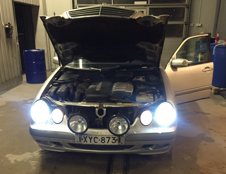

Hyvin nuo xenonit toiminu vaikka yli vuos sitten alkoi apparin puoleinen muuttaa sävyä enteillen pikaista tuntien täyteen tuloa, mutta ei ole edes värisävy pahempaan muuttunut. Kun ei suurempaa murhetta ole niin ajattelin nuo ei-ehkä-aidot-philipsit kokeeksi ruuvata kun himpun sävyero ottaa silmiin. Epäilen ettei käyttöikä pääse lähellekkään noita nykyisiä, mutta menkööt nyt kokeeksi. Tuleepahan testattua miten huonot kopiot on.

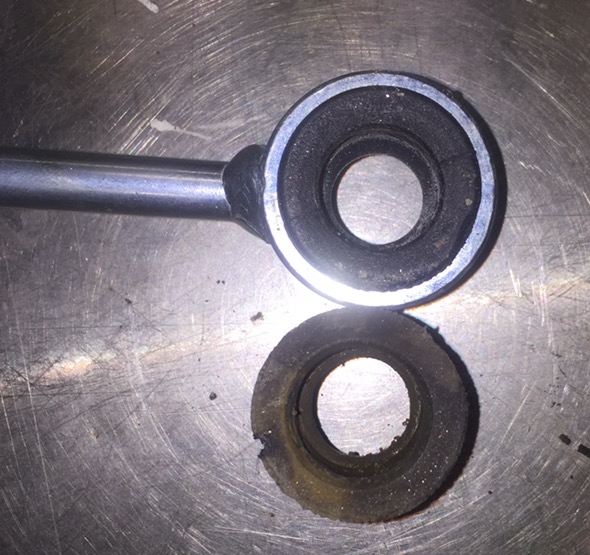

Ei prkl, vakaaja vaihtu kaikkineen ja lopputulos vähä vielä pahempi
Kuskin takanurkka kolahtaa nyt ulosjoustossa inan kovempaa ja tärinä selkeempi. Oli merkittävästi jäykempi kuitenki uus vakaaja, kokeilin sillee toinen pää maata vasten painattaen, menettäähän noikin jäykkyyttään ajan kanssa. Oletus siis et nyt takapää ku jämäkämpi niin välittyy paremmin koriin.
Vaihtoon meni semmoset 2-3h, rauhassa käsityökaluilla. Pulttipyssy ois kummasti nopeuttanu projektia. Ohjeet lankulle löyty netistä ja sehän täysin identtinen väykässä. Takana nyt vaihtamatta itse kelkka ja apparin olka-akseli sekä napa, vaiva kuitenki kuskin puolella. Kelkassa ei mitään erikoista näkyny ja rengasraudalla väännellenkin ihan ehyt. Ainoa erikoisuus mitä vastaan tuli oli kelkkaa takas ruuvatessa, kuskin puolella kumimainen nitinä ja olevinansa syvemmällä kuin apparin puolella. Apparin puolella sen ison prikan ja kelkan väliin jää kuitenki millin rako renkailla olles, apparin puolella prikka on kelkkaa vasten. Koitin vielä näin illan päätteeksi väännellä paikkoja läpi ja jotenki erilainen tuntuma kelkan etukumeissa. En vaan osaa sanoa miten mut semmonen pieni kuitenkin. Itse kumissa vika tuskin on, samaan aikaan vaihdettu molemmin puolin ja sinänsä ehyen oloiset. Tuskin korin päässäkään jenkaa kummempaa tuolla on?

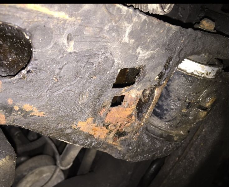

Pitkän perjantain kuluksi kääntyi väykän keula kohti mänttää ja Pegan hallia, ajatuksena oli että kyllä me sieltä nyt se vika etitään. Arvaten vieläkään mitään ratkaisevaa löytynyt mutta kaikkea pientä kuitenkin.

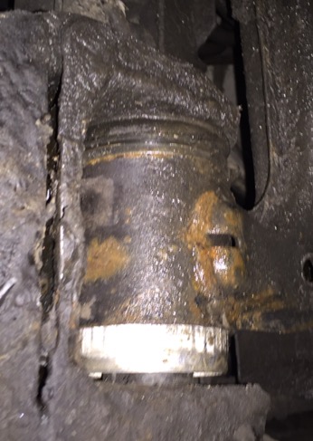

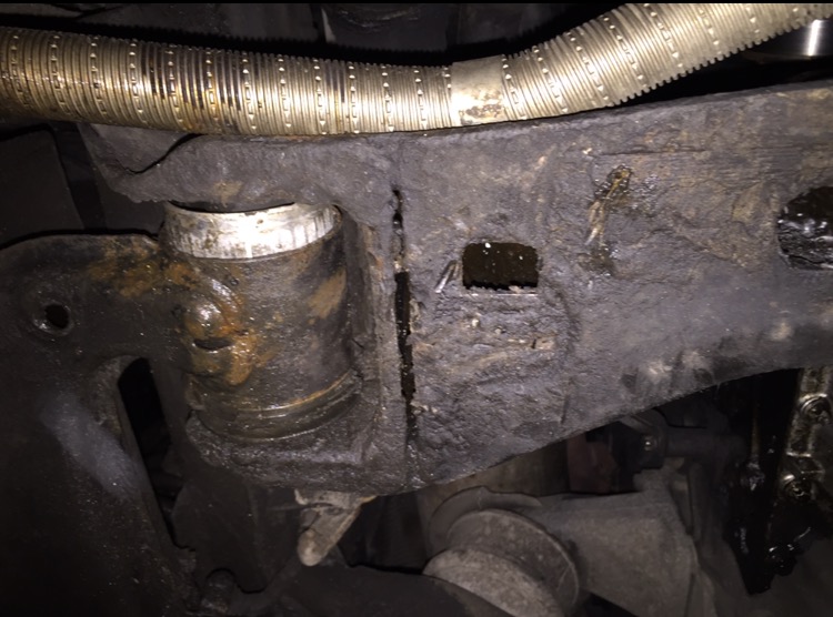

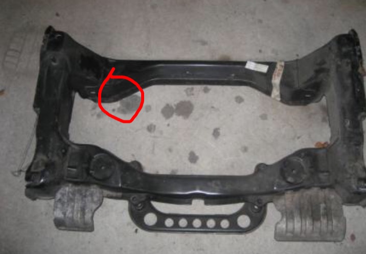

Lähes vahingossa valon osuessa sopivaan kulmaan etupalkista löytyi repsahtanut sauma.
Kuvaa tullu suoraan otettua, mutta tuosta kohden alasaumasta tirskahteli pikkusen vettä noin seitsemän sentin matkalta, sen verran et sopivassa valossa sattui näkymään. Tuohan jo edeltäen kahteen kertaan alustasuojattu, joten massaa on ihan reilusti piilottamassa ongelmaa.
Kuskin puolella oli myös pieneltä osaa vähän hapertunutta pintaa.
Ei puhki mutta sen verran korroosiota että antoi periksi. Tähän liittyen pisti toinen asia silmiin. Jos nyt ei huomioida tuota vääntynytyä kohtaa ja verrataan toiseen puoleen:
Apparin puolella merkittävästi leveämpi rako palkin alapeltin ja puslan korvakkeen välillä. Toisekseen apparin puolella puslan ja korvakkeen väliin ei sormet kunnolla mahtunut kun taas kuskin puolella mahtui helposti. Monestakaan millistä ei taida olla kyse mutta milleistä kuitenkin.

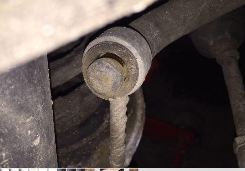

Sitten etummaiset puslat. Nehän viime kesänä uusittiin, lemföderin osat ja ihan kävin prässäyttämässä, ei siis ite paikoilleen nuijitut tällä kertaa.
5mm pituusero näkyvissä olevassa alumiiniholkissa. apparin puoleinen vaikutti sivuttais suunnassa löysemmältä kuin kuskinpuoli. Lisäksi sieltä alkuun väännellessä kuului pientä litinää joka loppui tovin heiluttelun jälkeen. Ulospäin ei puslasta vuotoa ollut.
Pienistä ongelmista kyse mutta nyt kun ongelmaa metsästetty se kohta kolme vuotta, niin alkaa pienetkin erot löytyä.
Varsinainen ongelma, se sitkeä tärinä tai ehkä oikeammin pomputtelu tietenkään muuttunut, taitaa kuitenkin paikallistua enemmäkin tuonne etupäähän. Aikansa pelkääjän paikalla oloa ja sieltä alkoi erottua tumps-tumps-tumps ääni joka vastaa pomputtelun taajuutta. Edellä ilmenneet tuskin ajossa pomputteluna voi oireilla, korkeintaan voimistavat.
Seuraavaksi suunnitelmissa siis etupalkin puhaltelu, sauman parsiminen ja tehdä vahvikerauta palkin pohjaan. Auto mahdu talliin eikä kelit nyt oikein edesauta ulkona harrastamista, otettava silti apparin etunurkka uudelleen tarkemman syynin kohteeksi.

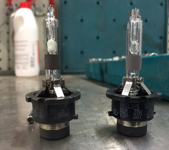

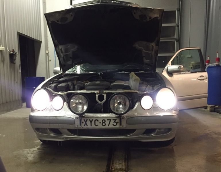

Taas meni xenon vaihtoon, ei siis piraattiphilipsit olekkaan laadukkaita
Kun jostain hyllytavarana löytäis, philipsin longer life d2r polttimot kuulostais lupaavilta, 7v takuulla eli ei pitäis joutua muutamaan vuoteen polttimoista maksamaan. Huomatkaa ettei tarkotus olis vielä ainakaan 7 vuoteen lähteä ostohousut jalassa itselle kulkinetta etsimään. Paitti tietty harrastepelejä.

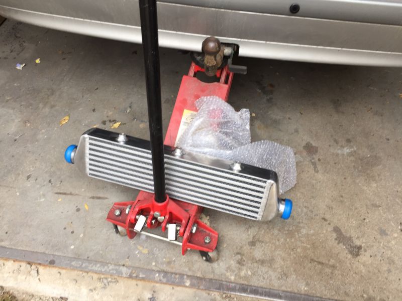

No, innostuin jostain päähänpistosta hakemaan tällaisen:
Ilmesesti kaikki on tehnyt niin että letkujen päistä aluholkit pois ja sitten putkenpätkää kiinni. Onko siihen joku peruste? Laskeskelin ja mittailin, 90 asteen silikoni supiste 2,25" -> 2,75" ja kiristys holkin päälle? Länsinaapurista semmonen ku do88 firma niitä myy 24€ kappalehintaan. Vähemmän liitoksia siinä tulis.

Sattui tälle aamulle jännittävä hetki töihin lähtiessä, rampista kiihdyttäessä kuulu etupäästä poks ja voimat katos. Ahtoputkihan sieltä ittensä ampu irti. Mittailun vuoksi ollut kyl irti viikko sit mutta klipsi kuitenkin tuli laitettua kunnolla ja putki oli pohjassa asentaessa. Sen suurempaa murhetta tämä ny ei aiheuta kun eilen saapui 2,25"-2,75" silikonimutkat ja isompi välijäähy jo odottelemassa. Veikkailen et oma jäähy jo jonninverran tukossa kun noin kävi.
