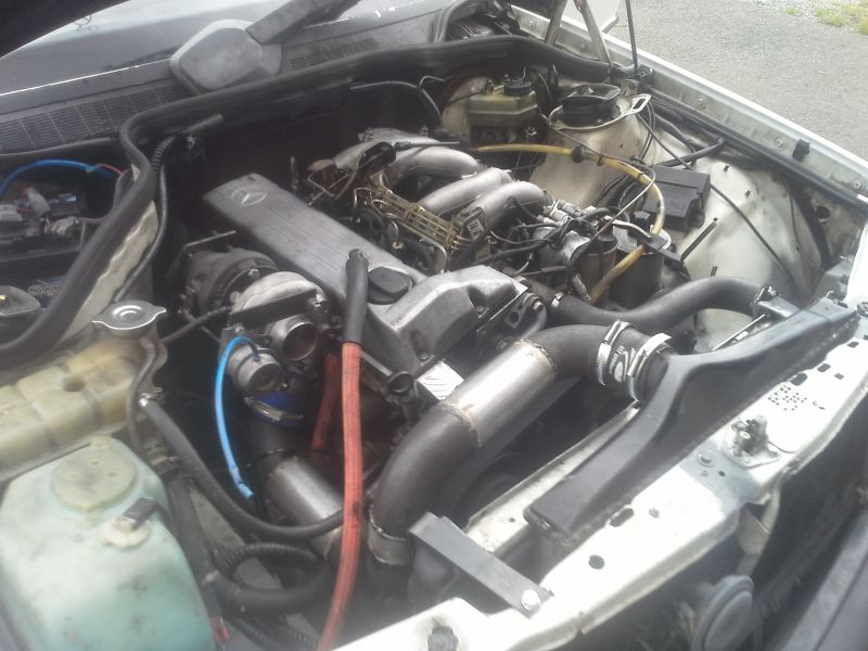

Pakoputken tiggailin lähes valmiiksi, ja öljynpaluun putken taivuttelin uuteen uskoon. :lol:
Ahtoputket pitää vielä tehdä, ja pakoputki hitsailla loppuun. Sitten saattaisi jopa saada ylipainetta aikaiseksi. :pope:

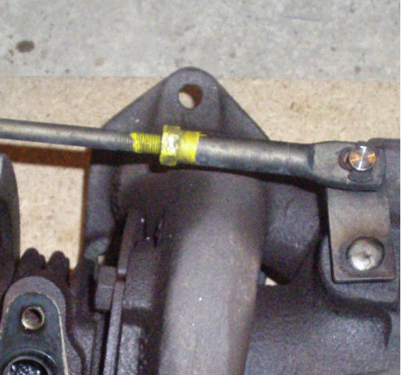

Onko sulla tuollaista akselia siinä turbossa? Siitä jos vähän pyörittelet suuntaan tai toiseen?

On tuommonen akseli, mutta hukkaportin asento ei vaikuta. On kokeiltu hukkaportti jumitettuna kiinnikkin.

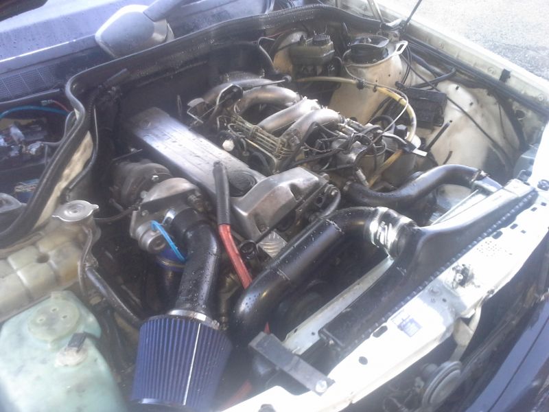

Kuva melkein valmiista kone huoneesta.
Ahtoputket pitää maalata ja ilmanputsari laittaa sun muuta pientä.

Sehän on siisti
Vapaavirtaussuodatin on varmaan helppo tökätä pienen mutkan avulla tuohon turbon nokkaan.
Pistä maltilla ahtoja ja syöttöä ettei tarvi isompaa remonttia heti tekemään. Kierrosmittari kuntoon niin näet miten se ahtaa ja toimii missäkin ja joskus myöhemmin sitten lisää voimaa. Näin minä tekisin ja joku muu varmaan tekisi toisin.

Viesti Kirjoittaja 94zip »
Kone kirjoitti: Vapaavirtaussuodatin on varmaan helppo tökätä pienen mutkan avulla tuohon turbon nokkaan.
Semmoinen tuohon olis tarkoitus laittaa.
Ahtoa on n.0,5bar, minun mielestä aika sopivasti.
