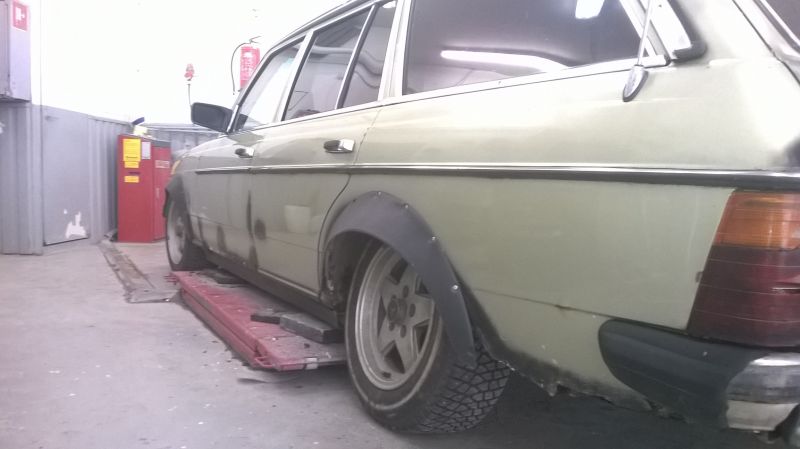

No niin Jäi nuo kesä kuvat kakkos sivun loppuun... ja Löytyi se peräkin viimein ensi viikolla huristellaan 2.82 perällä...SOKKA IRTI :D HEH HEH ja asennus puuhiin ja maantie kutsuu nielemään kilometrejä.

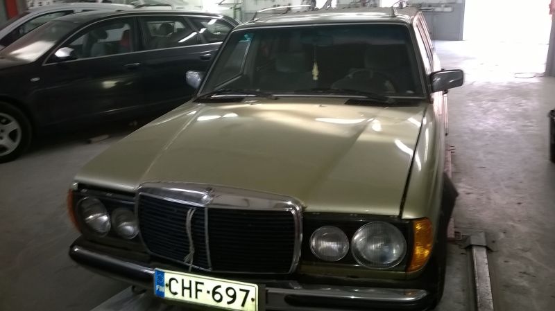

Mites tuo kattoverhoilu kun se ei oikein istu kunnolla, onko se alkuperäinen vai teetetty?
c280r6
Viestit: 536
Liittynyt: 15.12.2010 9:28
Paikkakunta: oulu
Viesti Kirjoittaja c280r6 »
jep jep vielä hieman kesken asennus pukkas vappu ajot päälle parit venyttelyt niin kyllä se oikenee eikä edes roikkunut ajoissa niskassa että melko hyvin iteppähän laitoin kova homma oli saaja tuohon malliin lisää kuvia kun paremmin.teetetty alkuperäisen mallin mukaan :!:

kiitoksia kipsulle ohjeista ja xinnille rakentavasta kritiikistä eli ei passaa jättää katto verhoilua tuolle mallille ja kattoluukulle sama verhous ensiviikolla valmis ja sitten asennus :wink:
xin811
Viestit: 656
Liittynyt: 06.8.2007 14:05
Viesti Kirjoittaja xin811 »
Pahoittelut siitä että lähetys kesti, oli vähän kaikenlaista :happy:
Sillä kyselin tuosta verhoilusta, kun pitää joskus varmaan teettää omaankin, että onko se kuinka vaikea sitten saada istumaan, näyttää kyllä aika yksinkertaiselta. Kattoluukullisesta farmarista on niin työläs irrottaa verhoilu rikkomatta sitä yhtään :huh:
Oliko kallis teettää, ja löytyikö samanlaista kangasta?
c280r6
Viestit: 536
Paikkakunta: oulu
125 euroa oli verhoilukangas ilman asennusta ei originaali sen muovimaton asennus voi olla eri hommaa.meleko homma saada täydellinen mutta mahdollinen kyllä, hintaan nähden kannattaa ittellä oli pakko vaihtaa.... jopa (emäntäkin) nyt voi olla kyydissä kun on puhdas ja hajuton kattoverhoilu. :lol:

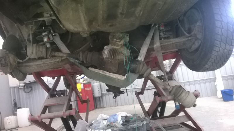

kyllä se tuo perä lähtee vetareineen ilman väkivaltaa pois.

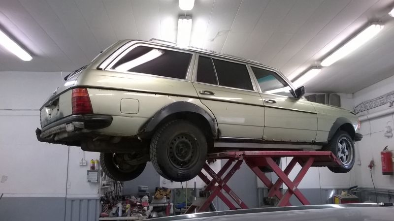

Kuva tontissa ja camperit kohillaan :lol:
c280r6
Viestit: 536
Paikkakunta: oulu
elimen luovuttajasta kuvaa
c280r6
Viestit: 536
Paikkakunta: oulu

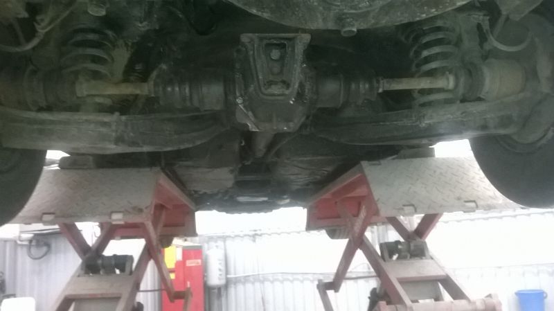

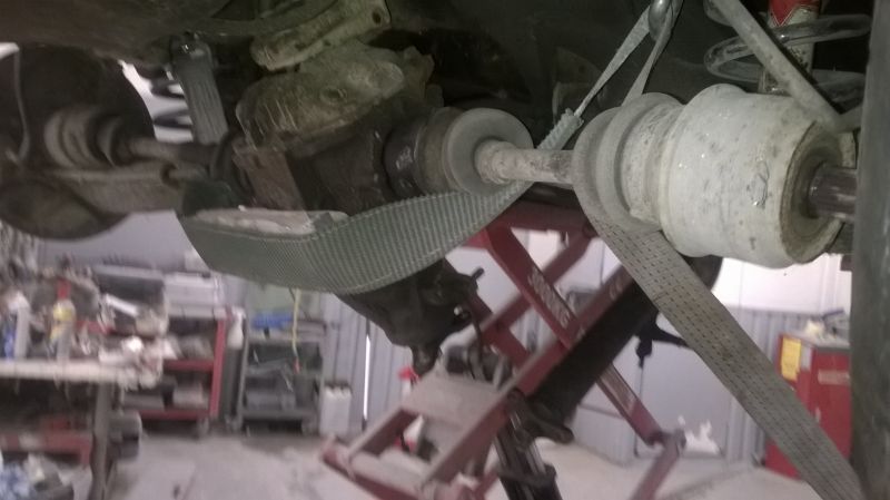

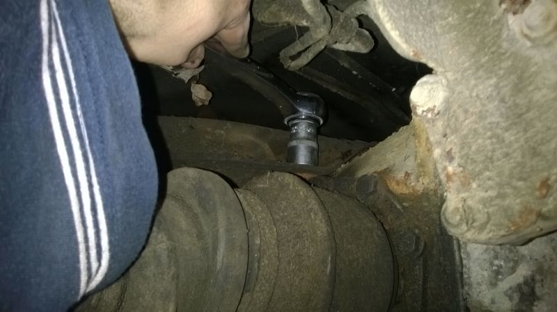

eli kun otti kardaanin pois taka kiinnikkeen 4pulttia pois ja vähä väänti koko lavettia alas päin mahtuu normaaali räikällä ottamaan 19 mm mutterit yläpuolelta irti heleposti 8)
c280r6
Viestit: 536
Paikkakunta: oulu
Kuva 2.82 ja kasi pätkä kardaanilla nytten meleko savotta onneksi oli kunnostettu ja hyvä perä.itsellä 55kmh mittarissa kaveri tuli perässä 70 kmh ja kyllä laski kierrokset nykyaikaiselle tasolle

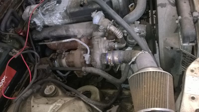

miten tuo 617A moottorin irroitus onko alapuolelta muutakon laatikon tuki kiinnike siellä kardaani tunnelin alussa.se kun irti ja vaiht siirrin + mittarin vaijeri alipaine letkut ja kickdown vaijeri?
Eli onko viisain ottaa koko paketti laatikoineen ja syyläri mukana pois /mahtuuko tulemaan pois iliman että mitään tarvitsisi hajoittaa lukko pellistä miten oletta noita nostelleet?
automaattilaatikon vaihto 617 ja 617A keskenään millanen homma?
Heavy
W123-Spesialisti
Viestit: 686
Liittynyt: 28.12.2005 13:54
Viesti Kirjoittaja Heavy »
Ei tarvi koskea lukkopeltiin. Koko pakettina aina itse asennan ja otan tekniikan pois.

Perän jos nostaa ilmaan niin tulee helpommin, ei tarvi nostaa moottoria niin pystyyn. Mun turbodieselissä oli pienet kaasujouset moottorin korvakkeissa.
c280r6
Viestit: 536
Paikkakunta: oulu
Aivan :idea:

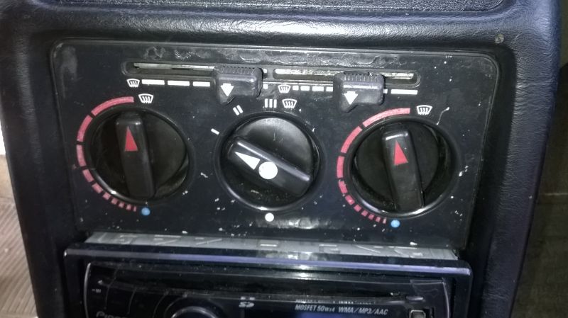

ennen oli tämmönen
löyty uutta vastaavat nupit ja paneeli nyt tuli tämmönen 8)
c280r6
Viestit: 536
Paikkakunta: oulu
ennen oli tämmöset
ootappa kohta.
c280r6
Viestit: 536
Paikkakunta: oulu
nyt on tämmönen :P
