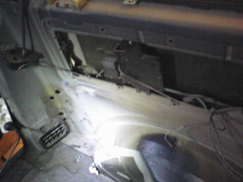

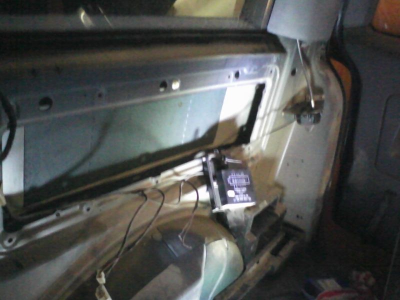

Ohjausboksi on takana siellä verhoilun sisällä jommalla kummalla puolella. Eli joutuu ottamaan kokonaan irti sen ison palan, joka peittää renkaan kaaret jne. (Jos nyt en taas ihan väärin muista..)
Veikkaisin olevan kuskin puolella:
Koska repsikan puolen kuvissa ei näy:

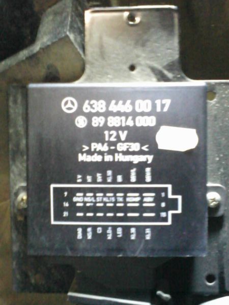

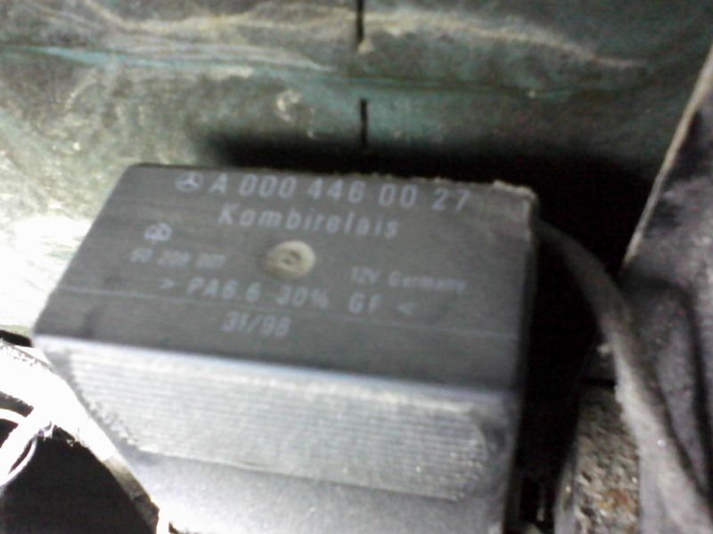

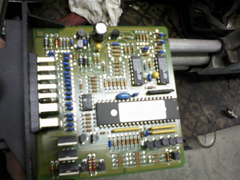

Kuskin puolelta löytyi tämmöstä,, Mikähän tuo nyt sitten mahtaa olla??
repsikanpuolelta löytyi tämmöstä
ihan siistin näkösiä sittiäisiä ja juotoksetkin oli ihan kohdillaan ..
Penkin alta en saanut vielä kuvaa kun on niin pimeää,, siellä penkinalla..
