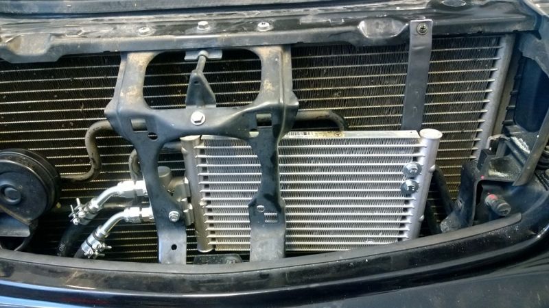

Kuvan mukainen kennopaketti, myös tarvittavat letkut kuuluvat hintaan.
Tällä eroon "glykoliongelmasta".
Asennus on erittäin helppo muutaman ruuvin irrotus ja kiinnitys, ainoa autoon vaadittava muutos on yhteen puskurin alla olevaan muoviin leikattava kolo putkille.
Tässä kuvia asennuksesta.
Vaihtoehtona nyt myös termostaatilla varustettu alkuperäisosa (kuvakulma vääristää kennon asentoa):

Eilen asensin yhteen autoon, tänään kahteen, ensi viikolla oli ainakin tiistaille ja keskiviikolle asennus ... aika monesta on poistettu tällä paketilla riski laatikon särkymisestä glykoliongelman vuoksi.
Kuvassa on 9-rivinen kenno, nykyään laitetaan 13-rivistä jota ei välillä toimittajilta saanut.

Tilasin omaani juuri tuon paketin ja tuli mieleen, että vaikuttaako tuo uusi erillisjäähdytin laatikkoöljyjen määrään? Eli laitetaanko sama määrä öljyä kuin ennekin? Pitääkö vanhan syylärin aukot tulpata?

En osaa sanoa vaikuttaako se määrään, mutta en myöskään ymmärrä toista kysymystäsi - öljyähän laitetaan juuri oikea määrä tikulla mitaten, ja lisäksi kun ne vaihdetaan huuhtelemalla määrä riippuu siitä paljonko huuhdellaan.
Jos pelkästään asentaa tämän erillisen kennon joutuu öljyä tietysti lisäämään jonkin verran.
Vanhan syylärin aukot voi tulpata jos löytää hyvät "korkit" mutta se ei ole välttämätöntä, joka tapauksessa kannattaa puhaltaa sieltä paineilmalla enimmät öljyt pois ja ellei tulppaa pitää myöhemmin pyyhkäistä pohjamuovin päältä, siihen valuu vielä hieman öljyä ajan myötä.
Laitettiin muuten viikolla erääseen E200K:hon, siinä oli pikku kenno tiellä ja jouduttiin asentamaan kenno hieman kuskin puolelle sivuun.
Eipä tuo sen työläämpi ollut tehdä siihenkään.
E55AMG:sta ei löytynyt tilaa kennolle...

Alkuperäiseen järjestelmään verrattuna tuo erillinen jäähdytin ei lämmitä talvella automaatin öljyjä, joten tuo vaihteiden vaihtotapahtuma varmaankin muuttuu erilaiseksi. Mersulla on jo pystylyhty ajoista asti ollut samassa syylärissä molemmat, eli glykolit ja laatikkoöljyt. Kai siinä jotain järkeä sitten täytyy olla. Kaikesta huolimatta tämä erillinen jäähdytin on hyvä asia verrattuna laatikon hajoamiseen. Laughing

Sopii, voidaan vielä varmistaa autokohtaisesti ettei ole mitään ylimääräistä kennon paikan tiellä.
Juuri tänään postiteltiin E320 w211:een, terveiset Suomussalmelle Wink
Asennus onnistuu miltä tahansa korjaamolta joka osaa vaihtaa kyseisen auton vaihteistoöljyt.

Jos jonkun mersussa lämpee laatikko öljy pakkasella jäähdyttimen kautta kannattaa termostaatti vaihtaa pikaisesti Exclamation
Omassa ainakin on jäähdytin kylmä pakkasella Wink Wink
