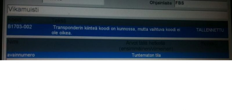

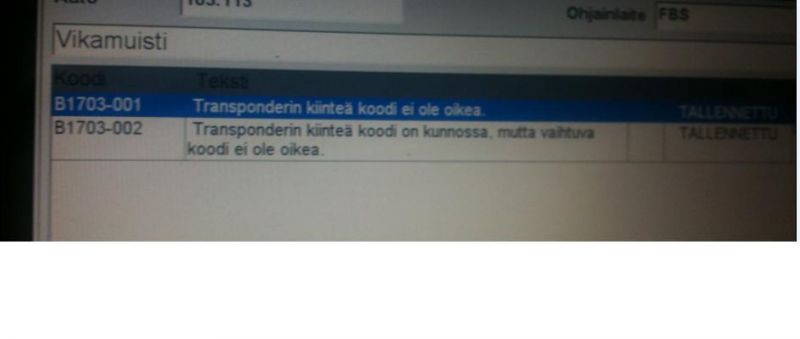

Vito 108tdi 2002:n ajonesto takkuilee pahasti
Viesti Kirjoittaja repsu »
Täällä tuntuu olevan fiksua väkeä.Ongelma on simppeli.
Broidi hukkasi Viton avaimen, teetettiin saksassa uusi, yritettiin koodata Veholla, ei onnistunut. kaveri sanoi että ajonesto on kaput. osta uusi, vain 600 egee :(
Nyt tarvittaisiin infoa miten ohittaa helpontein koko boxi.
Tuhannet kiitokset etukäteen.

repsu kirjoitti:Täällä tuntuu olevan fiksua väkeä.Ongelma on simppeli.
:roll:

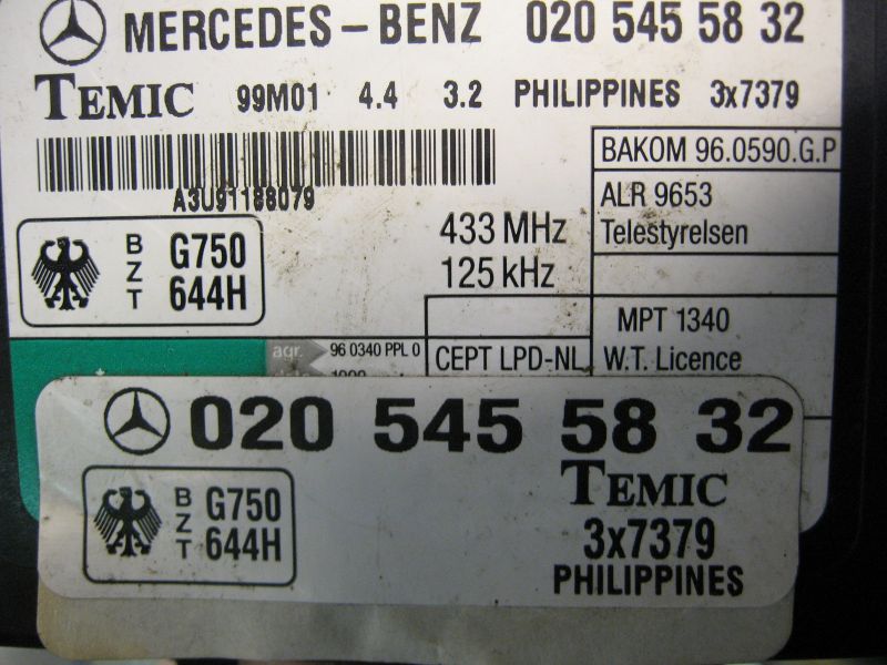

Sillä uudella avaimella tulee kuitenkin virrat päälle mutta ei lähde käyntiin?
Tuon ikäinen lienee kuitenkin 108cdi (ei tdi) :)
Ihan kokonaan ei oikeestaan mitenkään
se on siellä aina mukana tavalla tai toisella,
(veho kohta ei yllättä...)
onneksi sinne voi laitta käytetyn ajonesto boxsin
E: ko boxsin vaihtoja avaimia atosta toiseen tehty vitoihin ja sprintereihin useita kuusenalla... ;)

Kiitos CDI203 neuvosta. tuo olikin cdi kuten fiksuna paremmin tiesit. minulle tuli kuulohäiriö :)
Ai että ajonesto+avain toisesta autosta sopii?
Hienoa, katsoin vaan että AutoAlarm ainakin Lahdessa mainostaa että vito 108:n ajoneston korjaus-purku veke 300e.
Onhan tuo halvempi kuin vehon uusi boxi 600e.
Jatketaan tästä ja toivotaan että saan vielä kerran kirjoittaa viestin
"Jippii se toimii" :)

repsu kirjoitti:Kiitos CDI203 neuvosta. tuo olikin cdi kuten fiksuna paremmin tiesit. minulle tuli kuulohäiriö :)

CDI203: mitenkäs tällainen huhu kun kuulin metsästä (sieltä kuusen alta :) että jos ostan romppikselta samasta autosta (vitosta) ajoneston, virtalukon+avaimen, niin nuo vaihtamalla futaako?
vai alkaako mustalaatikko vikisee jostain hiton koodista?
