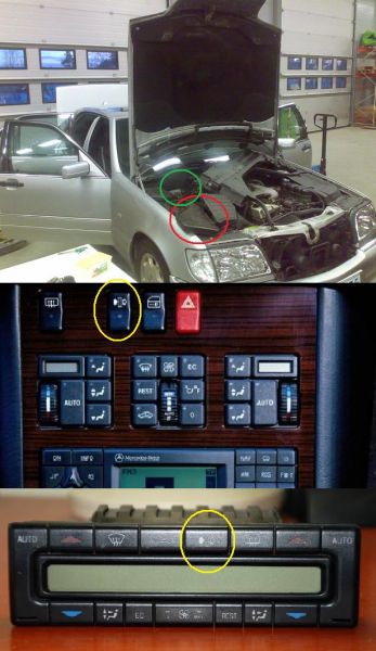

Putsailin Möhkön raitisilman otto puolen perusteellisesti pölystä. Ihan jopa halkaisin ja pesasin sen pitkän ilmatunnelin. Edelleen ihmettelin sisällä niitä kahta anturia Shocked Toinen vesiletkussa ja toinen sähköpiuhan nokassa. Mitähän haistelevat Question Ja kolmas isompi mutikka häkin sisällä siellä tunnelin reunassa kiinni, osa nro 210 830 0172 kai jokin kaasujen haistelijatunnistin. Mutta missä on aktiivihiilisuodatin (jos ei tuo äskenen, niin edelleen löytämättä jo 4 vuotta). Joku kauppias kertoi, että se tulis muka raitisilmasuodattimen tilalle Rolling Eyes
Mutta mites sitä sitten muka ohjaillaan ilmastoinnin paneelin näppylästä. Question

Siellä on erikseen raitisilmasuodatin ja aktiivihiilisuodatin. Ilman kulkua ohjataan sitten alipaineella sen lämppärin paneelin kautta.
Kuvassa:
Itse suodatin
Suodattimen sijaintipaikka
Tästä päälle
Vielä suodatin

LiQQe:
Kuvassa:
Itse suodatin
Niin onko kuvassasi nyt sitten se ihan itse akthiilsuodatin :?:
Sillä tuollainen just on raitisilmasuodatin, ja paikkakin tuolla, ellei tuo etäinen kuva nyt kerro paikkaa vähän epämääräisesti.
Raitisilmasuodatin on siis suoraan puhallin moottorin yläpuolella, irroitettavan kaukalon alla.
Päälle/pois kytkin on ihan sama (alempi kuva, automaatti-ilmastointi)

No yritetään vielä.. Tuohan on siis se raitisilmasuodin mutta siinä taisi olla toisella puolella myös hiilet suodattelemassa. Erillinen aktiivihiilisuodin löytyisi sitten tuolta syvältä konetilan keskeltä aivan tuulilasin alta tulipellin toisella puolella. Kiitos ja anteeksi :shock:
