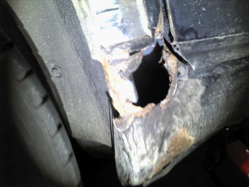

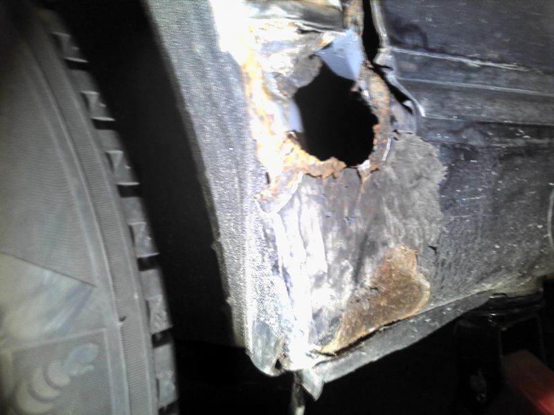

Tulipa samalla kaiveltua takahelman päästä semmoinen 10x15 cm reikä esiin :ttu:
Nousee helman alta takakaareen ja palan matkaa oviaukon puolellekin.
Joku noheva on paikannut sen edelliskerralla jollakin sikaflexin tapaisella :roll:

Samapa tuo vissiin vaikka jatkaa tähän samaan.
Valtaosa reiästä näkyy tässä. Nousi se vähän tuosta vielä ylöspäin, ja helman alla jatkui tuonne nostopaikan alle.
Väliaikatieto on tässä.
Sen jälkeen ei tullut sitten kuvailtua.

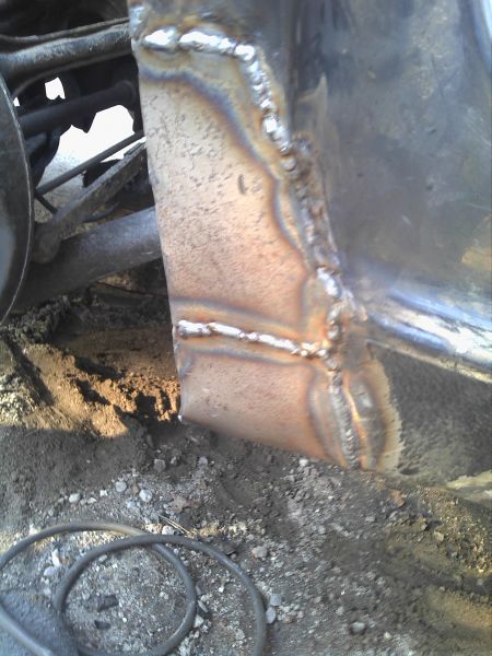

Pieni fiba tuli mitoituksen kanssa, helma on kolmisen milliä sisempänä kuin alunperin. Oven takareuna siis pikkuisen irvistää. Saa olla, uudestaankaan ei avata.
Ja ei, en hitsannut itse, vaan tilasin isäukon paikalle.
Niillä näytöillä, mitä turasin tuonne tenavan pohjaan ei vielä näkyviin paikkoihin kehtaa liimaa levitellä :lol:
Kromikaaren alus oli sitten oma lukunsa muutenkin, se näytti ihan siltä kuin kromikaarten aluset yleensä näyttää :roll:
