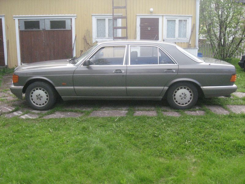

siinäpä SE, monen monituisen vuoden haave toteutui siis tänään kun ostin väykyn ja kakkosnelosen rinnalle W126 420SE:n.
auto on tuotu saksasta 2003 jossa gyntteri on kasannut laitoksen vuonna 1986. pieniä ruosteita tietenkin löytyy, vilkun alustat ja ovimuovien saumat mutta ei mitään järisyttävää ole ainakaan vielä löytynyt.
varusteitakin jonkin verran löytyy mm. ilmastointi kuskin sähköjakkara ja harvinaisempi ajotietokone!
huomenna sitten pääsee katkenneen vetoakselin irrotukseen..
ai niin WDB1260341A241445
kuvia tulee myöhemmin..

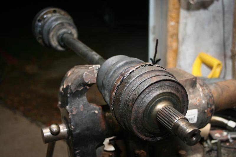

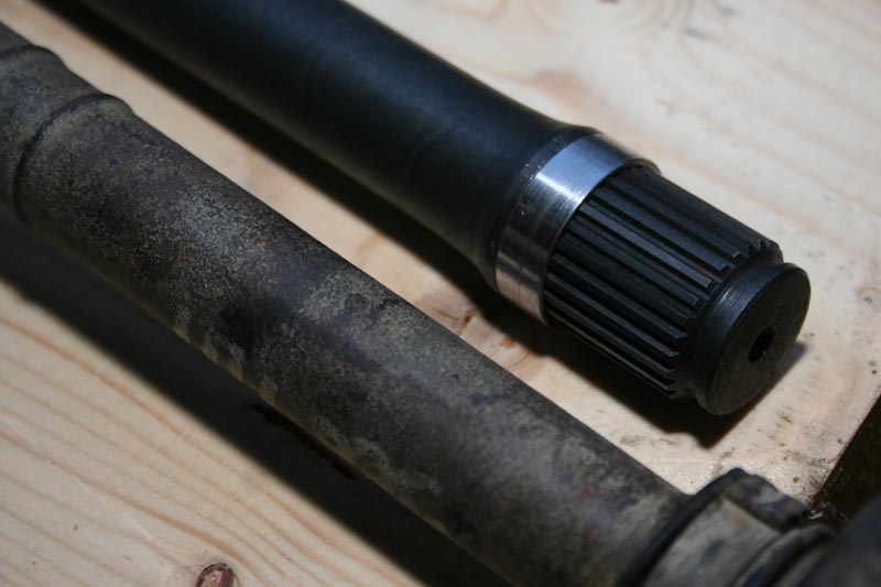

emminä ny niitä katotaan tuo akselssoni ensi kuntoon että pääsee kurvaileen
vetari ei ollu navassa jumissa vaan parilla napakalla iskulla antautui
ilma oli kuiten sen verran kostea ja kylmä että laipan pää saapi nyt odottaa maanantaita ja uutta akselia..
hylsäkin oli hukassa ja tavallisella kuusiokolo avaimella oli niin aikaa vievää että päätin ostaa sen hylsän ja sitte uusiks, alkoi oleen persus jo niin märkä..
niitä mittoja siitä sain otettua kuitenkin että pääsee osaa hommaamaan
klupi askia ei ollut niin piti soveltaa ;)

Hmmmm... kävisköhän tuohon 300 SeppoEemelistä pelkkä akseli, ottas nääkkös laipat pois. Halkaisija niissä muistaakseni pienempi.
"Älykäs selviytyy tilanteista mihin viisas ei joudu"

miten musta tuntuu, että toi laippa olis sittenki 110mm, mutta jos ASD sitten se vois olla 120mm :wink: mutta kattellaan ny :D

kyllä minä mauserilla muka mittasin

minkähän paksunen se akseli on, jos siihen kävis vaikka se ruikun ehottama vaihtoehto :roll:
mää vaan aattelin sitä laipan halakasijaa kun itellä 420:nen ja laippa 110mm :wink:

Tuon 300 normi perän akselin halkaisija n. 28mm ja laippa 110mm. Josenihanväärinmuista, niin tuo 420 normiperän vetari oli 120mm laipoilla :? Ei muista, ei..
touhottaja
Viestit: 6067
Liittynyt: 07.3.2007 17:55
no, tartti oikein käyvä ny oman auton alla tarkistaa millanen se laippa on, ja muutoksiahan mittoihin tuli, kun länkiharpilla mittasin kun ei ollu tarpeeksi isoo tönäriä, mutta 120mm sain laipan halkasijaksi :wink: elikkä tuollai :wink:
ja vetoakselin halakasija on 25mm :wink:
ja tässä sitten se vetarin laipan ruuveihin sopiva avvain :D

paitsi että mulla oli kymmenenmillin kuusiokolot :roll:

ruikku kirjoitti:Tuon 300 normi perän akselin halkaisija n. 28mm ja laippa 110mm. Josenihanväärinmuista, niin tuo 420 normiperän vetari oli 120mm laipoilla :? Ei muista, ei..
Laipat on juurikin noin. Akselin paksuudesta ei ole tietoa mutta 420:sen perämurikka on leveämpi kuin 300:sen perä eli vetari on lyhempi 420:ssä.

Tuli sellainen asia mieleen että kuinkas tuo vetarin akseli on nivelissä kiinni jos vaihtaa pelkän tangon! En nyt tähän hätään meinaa sitä tehdä kiinnostaa vain kovasti ja vois sen tietenki tehdä jos se kerran onnistuu..
Kyllä sen pitäisi onnistua. Satalankkuun joskus vaihdettiin velipojan kanssa Karpiolan vetari, eli pelkkä keppi nivelten väliiin. Ulompi vetonivel purkautuu tuosta ylemmän kuvan nuolella osoitetusta saumasta ja sisemmästä taisi saada sen päätylaipan kopautettua irti muistaakseni. Siinä kepissä on hatarien muistikuvieni mukaan lukituksena vain seekerirengas tuossa urassa, mikä näkyy alemmassa kuvassa akselin päässä.

mitähän se tuollaisen akseloisen sorvauttaminen mahtais kustantaa?
nyt on vetari paikallaan ja tyypit otettu!! on se mahtava kulkine :o
jotenkin vain tuntui että kickdown ei pelais :(

lowmans kirjoitti:mitähän se tuollaisen akseloisen sorvauttaminen mahtais kustantaa?
Jos oikein muistan, vetari maksoi Karpiolalla 3 vuotta sitten sen 200 euroa sis. alv. Käytetyistä ASD-vetareistakin pyydettiin siihen aikaan enemmän. Kun oli kerran ehjät nivelet, niin katsottiin viisaammaksi teetttää varmasti kestävä keppi siihen väliin.

ei tuo paha hinta ole kun venetmäellä makso tuo vetari 250e..

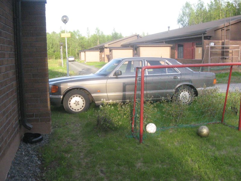

pientä päivitystä..
tänään laitoin tasonsäädön kuntoon, muutama putki oli puhki.
hain hydrauliikka liikkeestä putkea, no ei saanu päätä tehtyä kun oli niin kovaa tavaraa, mutta onneks tarvikeliikkeestä löyty kuuden millin jarruputkea siitä sitten taivuttelin.. helpompiakin hommia on tullut tehtyä mutta kyllä kannatti! on mussukan perä paljon jämäkämpi nyt ;)
pari senttiä näyttäs nousseenki..
ennen
ja jälkeen.. voipi olla harhaa mutta omasta mielestä se on noussu :oops:
