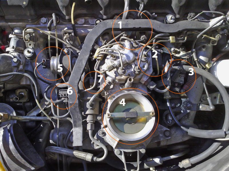

Ööö voisko joku nimetä tästä kuvasta noita ylläkäsiteltyjä osasia?
- Mistä tulee polttoaine ruiskulle? Uskaltaako letkun irrottaa?
Voisi meinaan tarkastaa jotta pysyykö se paine siellä...
1 lienee se kylmäkäynnistysanturi ja se on kiinni kylmäkäynnistyssuuttimessa
2 ?
3 Onko tuo tyhjäkäyntiin liittyvä kytkin?
4 Lisäilmaluisti(ko?)
5 ?
6 ?
7 ?
:shock:

Huhuu :director:
Matikki seisoo ja joudun ajamaan sitruunalla :shout:
Jos kk-anturissa on vika voiko sen korjata vai pitääkö vaihtaa?
Sama kysymys kk-suuttimelle?
Mikäli oikein olen asiat ymmärtänyt, numeroiden osat ovat:
1: Kylmäkäynnistyssuutin
2: Paine-erosäädin EHA ? (seoksen hienosäätö?)
3: Tyhjäkäynnin mikrokytkin
4: Ilmamääräläppä (mitä enemmän kone ottaa ilmaa sitä syvemmälle lautanen painuu, säätää karkeasti polttoaineen määrää.)
5: Lisäilmaluisti
6: Kaasuläpän asentotunnistimen liitin
7: Ilmamääräläpän asentotunnistinpotikka
Pensa tulee 3-rinkolassa näkyvää rööriä pitkin. Saattaa pissiä silimään jos aukoo paineisena. Kk-anturi? Kannen takaosassa on kaksipistokkeinen lämpötilatunnistin. Ilmeisesti se kertoo poksille moottorin lämmön ja kk-suuttimen käytön tarpeellisuuden. Ainakin sen irroitus vaikuttaa käyntiin. Yksipistokkeinen tunnistin hieman edempänä on lämpömittarille. Kolmas "roppu" kannessa johon menee letkut ei johtoja on EVAP-venttiilin alipainehana.
Korjakkoon ammattimiehet jos meni jotahi väärin.

Onkos tuo paineentasaaja tuossa seiskan alapuolella?
Kein siknatuur
Sampo N. kirjoitti:Onkos tuo paineentasaaja tuossa seiskan alapuolella?
Pensapaineensäädin, se päästää ylimääräisen aineen paluulinjaan.

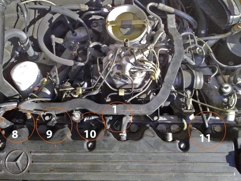

Easy Rider kirjoitti:Kk-anturi? Kannen takaosassa on kaksipistokkeinen lämpötilatunnistin. Ilmeisesti se kertoo poksille moottorin lämmön ja kk-suuttimen käytön tarpeellisuuden. Ainakin sen irroitus vaikuttaa käyntiin. Yksipistokkeinen tunnistin hieman edempänä on lämpömittarille. Kolmas "roppu" kannessa johon menee letkut ei johtoja on EVAP-venttiilin alipainehana.
1: kylmäkäynnistyssuutin
8: kk-anturi?
9: Lämpötilamittarin anturi?
10: ? Olisko flektille??
11: EVAP-venttiilin alipainehana
Jaa niin jos on ilmastointia, niin vissiinkin on joku "anturiroppu" sillekin kannessa, jos ei ole ilmastoitu niin en tiedä mikä tuo 10 on. Omassa 2,6 litrasessa sitä ei ollut, eipä ollut ilmastointiakaan. Syylärin flektihän on viskokytkimellä, joten sille ei ole mitään sähköosia. Mittarin anturiin menee vain yksi vihreä piuha.
dry
Viestit: 4442
Liittynyt: 24.11.2005 21:34
Viesti Kirjoittaja dry »
Easy Rider kirjoitti:Jaa niin jos on ilmastointia, niin vissiinkin on joku "anturiroppu" sillekin kannessa, jos ei ole ilmastoitu niin en tiedä mikä tuo 10 on. Omassa 2,6 litrasessa sitä ei ollut, eipä ollut ilmastointiakaan. Syylärin flektihän on viskokytkimellä, joten sille ei ole mitään sähköosia. Mittarin anturiin menee vain yksi vihreä piuha.
Jep, ilmastointi on. Ja ilmastoinnin paineanturihan taitaa löytyä siitä samasta mötikästä missä se silmäkin on. Ainakin sielläkin joku anturi on...
Jaa flektikö ei lue erikseen kannesta lämpötiloja anturilla :oops: :nocando:
Mikäs se on se poksi joka nämä tiedot käsittelee? Miten sen erottaa?
dry kirjoitti:
Nelosmyllyissä on lämpöanturi flektin magneettikytkimelle, kutosessa on visco. Ilmastoinnin flektejä (ainakin tuossa 320:sen sähkösarjassa joka tuli purettua) ohjaa musta kessuaskin kokoinen moduuli jossa päällä kirjaimet KLI, (M103:n b.pumpun rele samanlaisissa kuorissa, mutta lukee muistaakseni KPR) siitä menee kahdelle releelle johdot, toinen syöttää flektejä etuvastuksen kautta, toinen suoraan. Sille KLI-rasialle meni jostain lämpöanturista piuhat. Vanhemmassa 300:sessa voi olla tietysti erinäköinen systeemi.
Muuten ilmastoinnin toiminnasta ei ole juurikaan hajua, eipä tosin paljon muustakaan mutta jos jotain apua näistäkin "tiedoista" olisi.

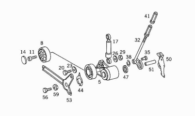

Niin ja hihnanhan se oli syöny huonoon kuntoon, osanumero sillekki pitäisi löytää :idea:
Ainii, se kuva:
Mulla saattas kontin pohjalla tuommonen kiristin rullineen ollakin. Hittoko jollain muistas ja ehtis taas senkii varmistaa.

Enivei, tänään hain matkahuollosta uuden rullan, uuden hihnan ja autotallista kaivelin vuosi-pari sitten ostamani uuden hihnankiristimen iskarin. Ja sitten pitäisi alkaa vaihtohommiin :eec:
Mitestuota se homma nyt oikeen menikään.
Ensinkö löysättiin HK-iskarin pultti (11) ja sitte vasta tuota hihnankiristintä(32/41)?
Aukesko nuo pultit normisuuntaan kaikki vai oliko jossain joku väärään suuntaan aukeava?
Kutoskoneessa tais olla tuon 32/41 välinen jenka vääränkätinen, mutta se löysää silti vastapäivään, koska tanko 32 painaa hihnaa kireälle eikä vedä kuten nelosessa.
Ruuvi 11 näättäs olovan rullan pultti, eikä iskarin. :roll: Ruikkaa ensin öljyä likoamaan mutteriin 41. Iskari pois, tanko löysälle ja iso pultti auki. (10mm kuusiokolo?) Saattaa otattaa ensin kyllä muutakin eistä pois.
Kasatessa iso pultti ensin pohjaan muttei kiriälle, tangolla painaen hihna pänninkiin ja sitten isolla pultilla lukitaan säätö.

Easy Rider kirjoitti:Kutoskoneessa tais olla tuon 32/41 välinen jenka vääränkätinen, mutta se löysää silti vastapäivään, koska tanko 32 painaa hihnaa kireälle eikä vedä kuten nelosessa.
OK!
Kireellä on tuo kuusiokolo. Ja paikka on ahas :x

Jahas, hihnapyörä, moniurahihna ja hihnan iskari vaihettu. Kädet on ruvella, tilat oli ahtaat ja niitä oli vähän :shock:
