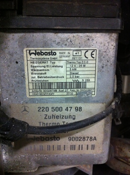

Original Webaston kyltissä komeilee lukemat:
Thermo Top Z/C-D
12V / 26W
5 KW
2,5 bar
artikel Nr: 9002879B Fab. Nr: 3H515877
(vuosimalli 2002...alkuperäinen mersun koodi: 220 500 47 98 )

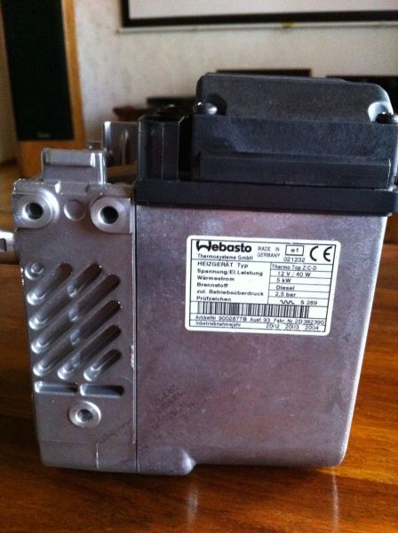

ja uudessa
Thermo Top Z/C-D
12V / 40W
5 KW
2,5 bar
artikel Nr: 9002877B Fab. Nr: 2D382390
(vuosimallit 02-03-04)
Niin mitä mahtaa tuo 26W ja uuden 40W tarkoittaa käytännössä :?: :huh:
Osa on muuten saman näköinen, kokoinen ja liittimetkin näyttäisi olevan paikoillaan...tosin en repinyt irti ja varmistanut onko pinnimäärä sama. Pukkaanko kiinni ja lakkaan murehtimasta olemattomia wattimääriä, vai onko tuo nyt sitten käytännössä ihan eri laite ja mikään auton ohjainlaitteesta ei ymmärrä tuota? :supersad:

Tässä vielä kuvat näistä pömpeleistä :lol:
Uusi:
ja wanha:
