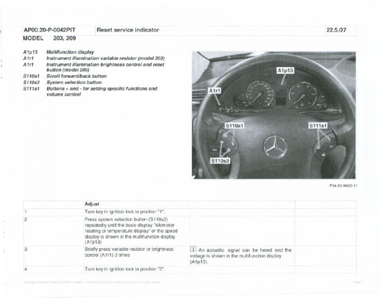

Vähän väliä joku kysyy miten huoltonäytön saa nollattua
näin se käy
Ja muihin malleihin se käy näin
http://www.scribd.com/fullscreen/624121 ... k2o2l2158v
Saikos tätä jonnekkin mekaan tai tiedotteksi tms
Otsikkokin saa muttaa jos joku keksii paremman aiheen

saisko tuon suomeksi vielä.. ku tuo mun enklanninkieli ei oikeen taivu ja meen pian vääntämään tankinluukkua yli saranoiden "2" asentoon jne :oops: no ehkä se kovalla pinnistelyllä sais itekkin käännettyä mutta joku muu senki varmaan kirjottaas hetkessä ..mun pitää lähtiä kattelemaan koulukirjoja jos jotaki meinaan suomentaa :oops:
niin ja tiedotteisiinkin tän vois lisätä tuonne 203 osioon tms :wink: ja nää mun kirjottelut voi het toiveiden jälkeen poistaa :lol:
Terho P
Viestit: 4918
Liittynyt: 21.12.2005 20:19
Viesti Kirjoittaja Terho P »
onnistuhan se:
1. Työnnä avain virta-asentoon "1".
2. Paina painiketta tai toistuvasti, kunnes mittarilukema näkyy sisällä
Monitoiminäytön.
3. Paina klusteri valaistus painike (1) 3 kertaa lyhyesti peräkkäin.Akun jännite
näkyy ja kuuluu äänimerkki.
4. Käännä avain virta asentoon "2"
5. Paina ylös / kunnes palvelu tulee näkyviin.
6. Paina klusteri valaistus painiketta (1) kerran.Öljy Type tulee näkyviin.
7. Valitse ja painikkeilla öljyä käytetään palveluun.
8. Paina ylös / painikkeita vahvistaaksesi.Näytössä näkyy "Palauta Öljy
Vahvistus. Push R-painiketta 3 sekunnin ajan ".
9. Pidä klusterin valaistuksen painiketta (1) 3 sekunnin ajan.viesti
"Service vahvisti" näkyy.
tuolta löytyy:

Klusteri lienee tässä yhteydessä mittaristo,
jos autona on 203 ei naamankohotus malli niin pitäisi onistua näin
kilsat näytöön sitten nuoli napullala kelailee että tulee huoltoon jäljellä(yli)
olevat kilsat niin siinä kohtaa painaa pitkään trpin reseti nappulaa ni näytö vaihtuu ja kysele jotain konfirm niin sitten painaa noopesti uudeleen sitä nappulla pitkän niin pitäis nolautua

Juu, vaikuttaa olevan eri nollaussysteemi faceliftissa kuin alkupään autoissa
