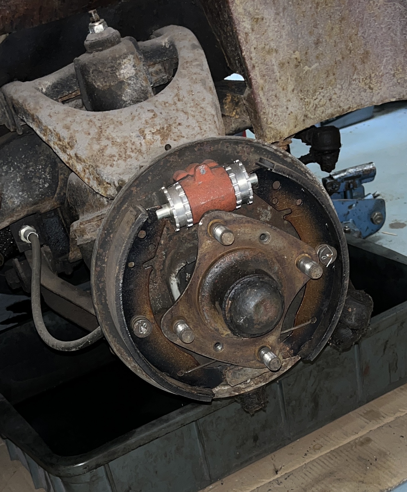

Lähtökohta kilpien tilauksen jälkeen oli se, että pissapoika ja vasen vilkku kuntoon, niin leiman saa paperiin. Tilatut mustat ADV-32 kilvetkin olivat saapuneet konttorille viikkoa ennen juhannusta. Eihän se sitten ihan niin mennyt.
Aloitin juhannuksen alusviikolla ja aikaa oli kolmisen päivää, jonka luulin riittävän. Oman mausteen toi hommaan se, että lapset olivat nyt lomailemassa luonani (asuvat normisti äitinsä luona), joten päivästä oli rajallinen osa aikaa vain käytettävissä.
Homma lähti käyntiin maanantaina pissapojasta ja siihen liittyi tietty pyhkimien vaihto. Ajattelin että otan '61 avo-Skoda projekstistani, Octaciasta, pyyhkijät ja naps, laitan ne tuohon. Eipä onnistunut, sillä varret ovat eri levyiset. joten piti irrottaa koko pyyhkijä varsineen päivineen akselista. Sitten pissapoikaan. Koko piirikunnasta ei hyllystä löytynyt semmoista pussi versioita, joten ostin sitten pumpun irtomoottorin. Siinä meni eka päivä rattoistasi näperrellen sitä. Toimihan se kuitenkin lopulta.
Tiistaina kävin etuvilkun kimppuun. Vika diagnosoitiin maaviaksi ja lopulta keksin mistä vilkku maadoittaa, ettei tarvitse tehdä erillisiä maadoitusjohtoja. Samalla tuli havaittua, ettei koko vekottimessa ole toimivia parkkeja. No, eikun sitten umpiota irti. Totesin, että vaikka umpiot ovat PAL-umpiot, eivät ne silti ole alkuperäiset, sillä alkuperäinen parkin paikka on ajovalon polttimon kannassa ja menee samasta aukosta umpion heijastin puolelle. Nyt oli toiseen umpioon porattu jo reikä parkkipolttimoa varten ja siinä oli hieman maavikaa. Maavika saatiin korjattua ja sitten käsiksi toiseen puoleen. Siellä sama juttu, vääränlainen PAL-umpio, eikä edes reikää porattuna. No reikä porattiin ja lopulta saatiin myös toimivat parkit Jormaan. Sitten olikin jo päivä pulkassa, ja perhe vaati oman osansa.
Keskiviikkona hain sitten siirtokilvet että vien auton konttorille. Käsijarru tuntui hieman heikolta ja jarrut puolsivat lievästi, joten ajattelin hoitaa ne käden käänteessä. No, ensin tuhruui aikaa kässärin säädön opetteluun, kun ei heti muistanut miten homma pelaa. Lopulta säätö onnistui ja etujarrujen säätö menikin sitten helposti kohilleen. Olin juuri lähdössä konttorille, kun tsekkasin vielä kaikki pääkohdat ja silloin huomasin, ettei jarruvalot toimikaan. Pikainen diagnosointi toi tuloksen, että jarruvalokatkaisija oli antautunut. Muistin, että avo-Skoda projektissa oli jarruvalot toimineet, joten kun oli kiire ajattelin lainata sieltä. Parin tuunin pikaisen uurastuksen jälkeen oli todettava, ettei katkaisijat olekaan samanlaiset ja kello on kohta viisi, ja jarruissa oli ilmaa. Tämä oli tullut sinne katkaisijan kokeilun yhteydessä. Löin hanskat tiskiin siltä päivältä ja ajattelin että torstai aamuna ilmaan jarrut ja kehtin jonkun erilliskatkaisija systeemin polkimeen jarruvalolle.
Torstaina jouduinkin heti aamusta toteamaan, että pääsylinteri vuotaa. Olin unohtanut vaihtaa yhden prikan uuteen katkaisija kokeilun kanssa, joten systeemi valskasi. Siinä vaiheessa ajattelin, että ei kannata enää hosua, vaan otetaan aikalisä. Jarrujen kanssa ei passaa hosua, joten juhannusmatka jäi Jormalla haaveeksi. Lisäksi totesin samalla, että olin asentanut pisspojan pumpun moottorin huonoon paikkaan, ja sekin täytyisi asentaa uusiksi.
Sitten kun juhannus oli mennyt, lomailin lasteni kanssa kaikessa rauhassa ja kypsyttelin ideoita. Välillä käynyt hiljalleen tutkiskelemassa Jormaa parkkipaikalla. Lasinpesu systeemin moottori on nyt asennettu uuteen paikkaan ja toimii. Lisäksi keksin ja huomasin miten saan helpohkosti ovivalo-kytkimellä hoidettua jarruvalot. Joten, enää pitäisi saada pääsylinteri pitämään ja ilmat pois. Katsotaan miten käy. Seuraavana päivänä lapset palaisivat äitinsä luo ja sitten oli taas aikaa harrastaa...
Viestit: 3474
Kesäkuun vaihduttua heinäkuuksi, sain jarrupääsylinterin taas pitämään litkut sisällä ja lähes kaikki ilmat pois. Tuumin, että jos aikaa liikenee jossain vaiheessa sopivasti, ilmaan ne kunnolla apumiehen kanssa.
Seuraavalla viikolla sain uuden jarruvalokytkimen asennettua ja toimimaan. Sitten ei kun hakemaan siirtokilvet ja konttorille rekisteröinti katsatukseen. Tämä tapahtui Mäntsälän autokatsastuksessa, jossa on harrasteautoilua ymmärtävä katsastus. Eli pikku seikoista ei nipoteta, mikäli liikenneturvallisuus ei vaarannu. "Jorma" menikin leimasta läpi heilahtamalla, ja sitten kiirehdin Keravalle rekisteröimään autoa. Keravan konttorin Heli on todella ystävällinen ja viitseliäs asiakaspalvelija. Tänäänkin ehdin paikalle rekisteröintiin lopulra klo 16.25 eli 5 minuuttia ennen toimiston sulkeutumista. Papereita oli aika paksu nippu, mutta nurkumatta Heli kävi pinkan läpi ja työajan jo ylityttyä alkoi rekisteröimään klo 16.35 "Jormaa". Jostain kumman syystä AKE:n järjestelmät eivät antaneet rekisteröinnin tapahtua tietokantaansa, mutta Heli ystävällisesti kirjoitti väliaikaisen rekisteriotteen, että pääsin vielä heti kiinnittämään kilpiä.
