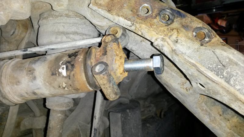

Tämmönen patentti tehtiin.Elikkäs alapallonuppiin porattiin reikä,tehtiin jenka ja sinne ruuvattiin 14millinen 1,5millin nousulla oleva pultti.Pultti poikki tuosta
nivelen juuresta ja kemppiliimalla varmistus.Saapa nähä kui kauaa kestää :roll:
