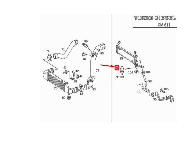

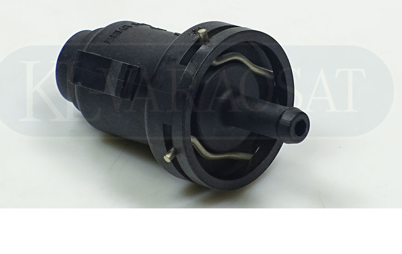

Tuossa pikkutermarin A0052033175 sijainti tarkemmin. Aikas saakelin kallis termari on tosiaan! Esim. 53,- KL:ssä (5/2021) hinta.
