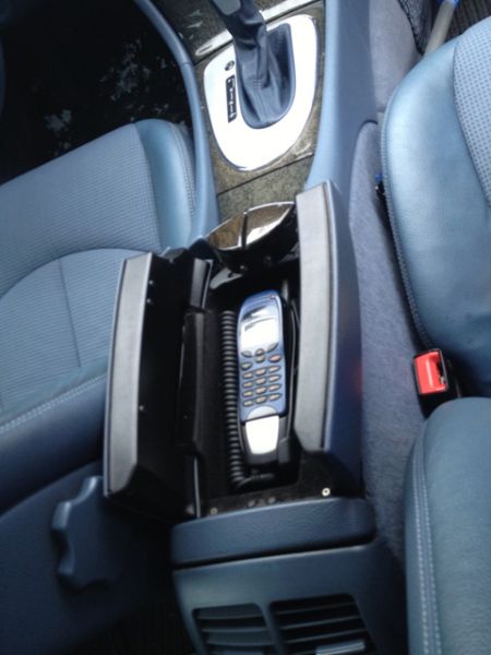

Mikäs se kyynärnojasta löytyikään...

Moro.Onko se tuo puhelin tuolla kyynärnojassa mikä malliltaan?Omassa autossa on vaan tyhjäpaikka siinä...Vois kattella sitten luurin siihen jostain
Jaanika
Viestit: 130
Liittynyt: 10.12.2007 19:10
Viesti Kirjoittaja Jaanika »
täytyypä vilkaista... eka veikkaus oli 6110/6150, niitähän on hiukan erilaisiakin riippuen sukupolvesta.
varminta olis varmaan katsoa sen kyynärnoja-telakan ID ja googlettaa mikä siihen sopii?
mutta ei ole tuollaisen kyynärnoja/comand-HF:n voittanutta, aivan huikea kapistus kun käyttää rinnakkaissimmiä jossa sama numero kuin mukana kulkevassa puhelimessa.
