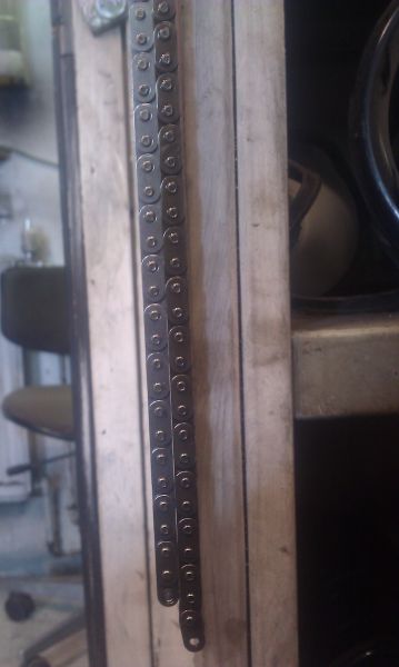

Viimisen kuukauden-kahen aikana 3 ketjua vaihtanu. Yks oli 18mm uutta pitempi. Se hyppäs ja väänty imuvenat ym. Ens viikolla ainakin yks vaihto (entiselle firman omistajan autoon).
Onpa komeaa jälkeä. :shock: Lienekö osasyy, etteivät ole raskineet laittaa kuin yksirivisen ketjun? Onko tasapainoakselin ketjussa samaa ongelmaa? Se ei taida kuitenkaan aiheuttaa samanlaista tuhoa.

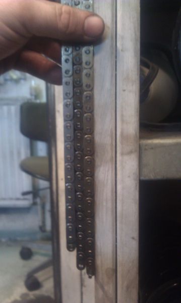

Viimeks vaihdoin 154tkm ajettuun,ei palanu valot,eikä rapissu. Oli noin 9mm pitempi ketju kuin uusi. Ja viimisin mikä meni rikki ei ilmotellu mitään ja oli ilmeisesti sammuttaessa jako hypänny kun ei enää aamulla käymään lähteny=imuvenat kierona.
manuaalissa isompi vaara hypätä jos tumppaa auton tai vaihdepäällä hiuka taaksepäin pyöråhtää.
Huomenna vaihdan 125tkm ajettuun ketjun,ei viellä oiretta. On vaan halpa huolto vrt remonttiin.

vasemmalla uusi,oikealla 127tkm ajettu. ajotus oli noin 5 astetta pielessä.
sama järjestys,oikealla on sen ketju mikä viimeks hajos. 147tkm ajettu.
