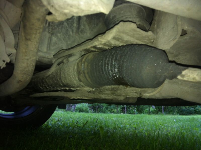

Hammastangon/stefan vaihto
Viesti Kirjoittaja sv22 »
Näköjään kaikki tulee sitten samaan aikaan, hehkut kun lakkas känkkäilemästä niin sitten tämmöstä. Kaarroin huoltoaseman pihaan, apukuskin etupyörää seuras tippa vana. Kurkistus auton alle näytti sitten tältä..
Mikä helkutti sieltä nyt otti ja hajosi? Saako sitä korjattua vai meneekö taas useampi satanen osiin?
EDIT: muutin nyt sitten otsikkoa paremmin kuvaavaksi

Eli nähtävästi taas rahanmenoa tiedossa.. :cry: pitääkin kaiken tulla samalla kerralla..
Onko tuollainen hammastanko miten työläs vaihtaa? Pitää ilmeisesti vaihdella samoihin aikoihin noiden pallojen kanssa ettei moneen kertaan tarvi nesteitä uusia.
Oliskos se niinkun tällanen osa?
http://www.lenkgetriebe.net/lenkgetrieb ... -line.html
Motonetin saldo näytti nollaa, servotronikkeja olis kyl jossain päin suomea varastossakin. Jos joltain kelvollinen löytyis niin tässä kohtaa saa tarjota..

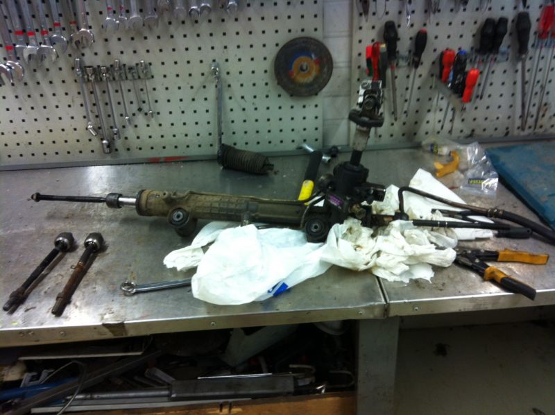

Uus osa on nyt hankittu, katsotaas mihin tämä nyt sitten johtaa..
Het alkuun pari askarruttavaa asiaa: alfamerin kirja sanoo et kumien alle rasva kannattaa hankkia mb-liikkeestä. Mutta mitähän rasvaa sinne nyt oikeasti kannattaa laittaa?
Itse vaihtotyö eiihan tolkuttoman vaikealta vaikuta, purkuautosta sitä kun irrottelin, mutta mites sen suoraan saaminen? Onko hammastanko keskellä kun se on keskellä? Eli laitetaanko takaisin siten että kun ratti on suorassa, hammastanko on siten et molemmista päistä yhtä pitkällä?

Ässään kun tuota vaihdoin, oli ohjausservon rattiakselille menevässä akselissa boorit ja ja ura kertomassa asentoa. Kun vanhaa ohjausservoa irrottaa on ratin hyvä olla suorassa, niin näkee sitten vanhasta servosta sen akselin asennon. Uudesta pyörittelee akselin samaan asentoon ja koska ratti pyörii vaan jokusen kierroksen, on servon keskikohta löydettävissä helposti.
Hankalin homma omassani oli hydrauliputkien hienokierteisten muttereiden kierteelle saaminen. Siinä kannattaa olla kärsivällinen ja pyöritellä ne liki loppuun asti sormin ja tehdä vasta loppukiristys työkaluilla. Ne kun menee väärälle jengalle, niin sitten vasta harmittaa. Omassani ne oli niin hankalassa paikassa, että toisen kierteellee saamiseen meni tunti. Tunti on pitkä aika seistä kumarassa kädet ylhäällä paskasten osien väliin puristuneena mutteri näpeissä.

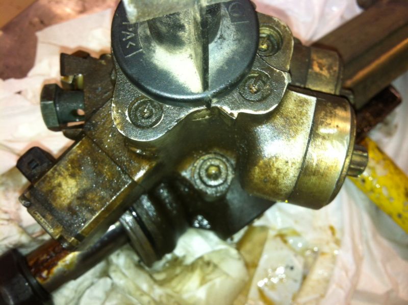

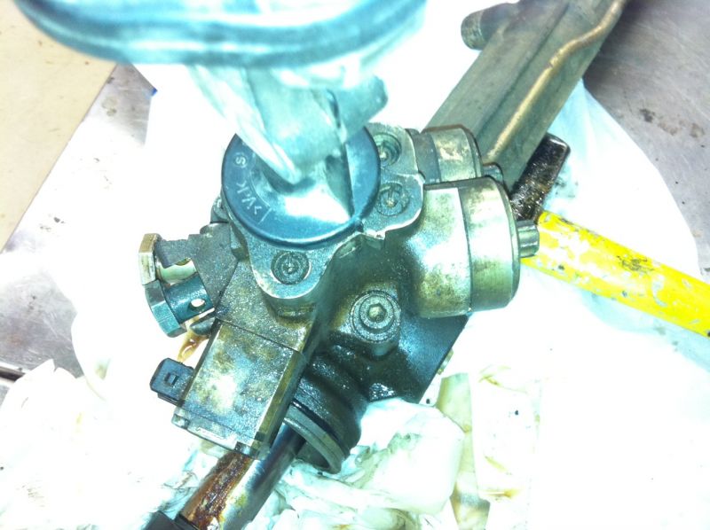

Oliskos tuo nyt niinkuin keskellä?
Vähän huolettaa tämä vaihto, millainen arvio olis ihan ammattilaisilla kestävästä vaihtoajasta?

sv22 kirjoitti:Oliskos tuo nyt niinkuin keskellä?
2tuntia? Ja saattaa aika paljon keretä venyttelemäänkin. Tai jos tuossa ajassa tulisi kulmatkin säätöihin.
Itse "lukitsin" ratin kuormaliinalla polkimeen ja penkin niskatyynyn tankoihin.
Muutaman kerran tuli tuo jumpattua ja ei tuossa nyt mitään ihan ihmeellistä ole?
Ei kyllä enää muistikuvaa tuosta boorin irtoamisesta, mutta oliko siinä joku hahlo josta voi vähän avittaa levälleen?
Kaksipilarinosturilla touhusin ja tosiaan putket irti, raidetangot kääntää irti, kaksi pulttia irti, rattiakseli irti ja vanha alas. Ja sitten sama kääntäen ja öljyn täyttö siihen sulaksi.

just niinkuin pt kirjoitti, ihan raakaa tekemistä vaan ...
keskellä se on just noin, jollei oo kierroksen tai kaks pielessä, helppoa päättelyä vaan, eli haet irto hammastanGosta ääriliikkeet, ja sitten niiden puoliväli, ja kohdistusmerkki kuten kuvassa
ja kun purkaessas vanhan jätit ratin keskelle, ja suoraan, ei onGelmaa kohdistuksessa
sitten kun paketti on kasassa, ja nesteet täytettynä, kääntelet rauhaksiin ohjausta ilman käynnistystä laidasta toiseen muutaman kerran, ja tarkistat tehostimen nesteen määrän, kurluttaa ilmat pois
lopuks peli käyntiin - ja sama juttu - rauhaksiin laidasta toiseen muutaman kerran, ja jos teit kaiken oikein, jäi se spiraalikin ratissa eheäks
vinkki: siihen ilmaushommaan saat helpotusta, kun pidät keulan nostettuna maasta / tai teet sen ennenkuin laitat raidetangon päät kiinni
kyllä se siitä ...

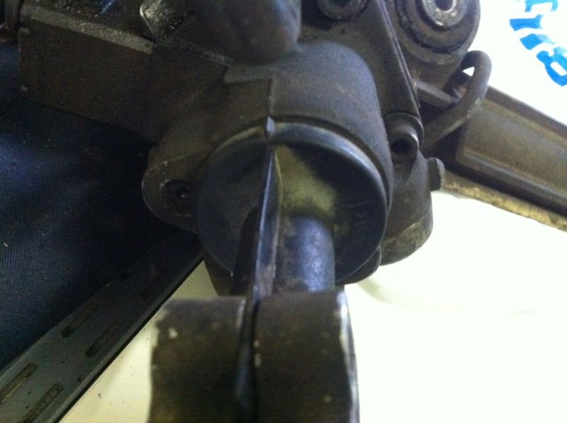

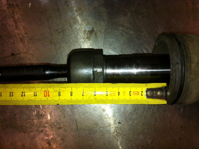

Tässä näyttäisi olevan jonkunlainen pykälä hammastangossa, aiemman lähetetyssä kuvassa puoli kierrosta pielessä(oikealle äärilaidassa pysähtyi sen kohdalle). Kolme ja 1/10 kierrosta noin tuntuis olevan laidasta laitaan.
Tässä kohdin olis mitalla katottuna kohdillaan, molemmilla puolilla saman verran, tällä mittaustyylillä,eli reunasta raidetangon liitoskohtaan.
Eli pitäiskö tuon olla jonkin loogisen merkin kohdilla vai onko nyt mahdollisesti vaan tuossa hammastangossa merkki väärällä kohdalla ja raidetangoilla säädelty ratti suoraan? Ihan ajossa olleesta autosta kuiteskii otettu, joten ei nyt ihan täysin päin veetä luulis olevan.

Kiitos. Tuon perusteella on jonkun asteen verran vinossa. Noin pienen heiton varmaan saa nelipyöräsuuntauksella kohdilleen? Näkyväs osassa puolieroa oli n.2mm jos sen merkkiin pyöräytti.

menee ihan raidetanGon päiden pyörittelyllä, en näe nelipyöräsuuntausta tuon takia välttämättömänä ...
joutunet kuitenkin säätämään ratin suoraks sieltä rt päistä, ja samalla paat sen aurauksen ojoon - ite :wink:

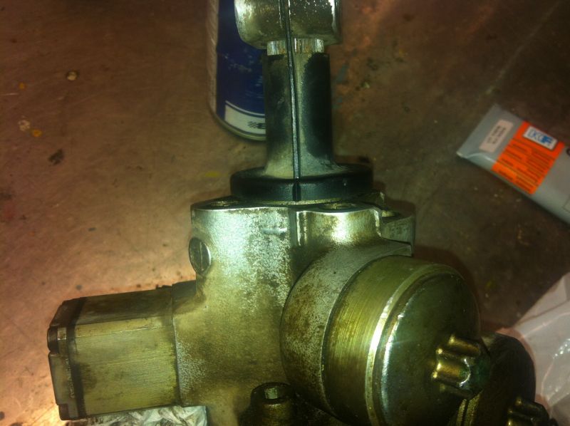

Tuli vaihdettua, eikä se menny nyt ihan niinku piti... :oops:
Eli vanha pois, uus paikalleen, ratti suorassa ja hammastangossa merkki kohillaan.
Koeajolla ratti 45 astetta vasemmalle vinossa ja ABS, BAS ja ESP huutaa. Pyöränsuuntauhan nyt ei ole sinne päinkään, mutta aiheutuuko nuo herjat veellään olevista pyöränkulmista vai menikö ratin ja hammastangon asennus jotenkin vinksalleen? Ja oleellisimpana, onko jotenkin mahdollista tarkistella tuo kummasta johtuu? Pyöränsuuntaus kun ei ihan ilmaista lystiä ole, ei viitsisi hirveän useasti tehdä jos vika on muualla..

nyt TARKKANA sitten ettet venytä sitä kellojousta poikki...
mutta jos se ratti oli KESKELLÄ ja hammastanko myös, ei hätää...
se vaan ei nyt ymmärrä, että ajat suoraan kun ratin asentotunnistin on sitä mieltä että kaartaa ...
raidetangoista kääntelet nyt sen ratin sinne suunnilleen suoraan, ja kato vaikka metrimitalla auraus about kohilleen

Se näyttäis olevan kohdillaan, mut se muovihan nyt on sen verran lerppu että antaa kyl helposti boorin pari heittää. Eihän se kovin mukavaa olis boori kerrallaan kokeilla jonnekin, suunnata pyörät ja kattoa mitä tapahtuu..
Sitä tuossa yritin pähkiä etteihän tangossa älyä ole joten ratin asennosta tuon luulis ottavan nuo herjat.
Missä se kellojousi näin fyysisesti sijaitsee?

jos oot suuntaukseen menossa joka tapauksessa, säädä auraus nollaan, eli molemmat renkaat suoraks kun rattikin suorassa
hiukanhan se sais aurata, mutta kuten sanottu, jos oot hetikohta menossa pukkiin niin ei sen niin väliä ...
ja se kellojousi / ts. spiraali on tosiaan ratin takana ratti akselin kanssa naimisissa, muttei vaihda asentoa jos siirrät rattia boorilla, eli se ei asiaa helpota ESP ym herjaan

Oikea suuntaus tarkotus tehdä hetimiten (paitti kolme päivää sitte edessä apparinpuolella alkoi narina, kai taas pitää jotain uusia..), mutta nyt pitäis saada tolkku tuosta ettei suuntaus mee hukkaan.
Kuulemma n 5 astetta saa olla rattiakselin ja hammastangon välillä heittoa, muuten tulee ongelmia. Pitää kokeilla siihen nollaan saada ratti suoraksi, muuten menee boori kerrallaan kokeilemiseksi. Onneksi meni eilen katsastuksesta läpi, ei tarvitse niin paljoa panikoida.
Liekö vaikutusta, kuten yllä mainitsin kohdistusmerkki ja mitattu hammastangon keskikohta heitti, oliskohan ollu jo lähtökohtaisesti joku vialla?
