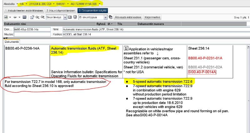

Mb:236:14 ei mitään hyötyä laitaa 5V laatikoon
Viestit: 3838
Hyötyä tai ei, mutta WIS antaa suoraan 5-vaihteisellekin vaihteistolle öljysuositukseksi 236.14. Tiedot haettu mallille W211.
Samasta kuvasta mielenkiintoinen havainto että W168-mallissa ei vastaavasti saa käyttää muuta öljyä kuin 236.10
