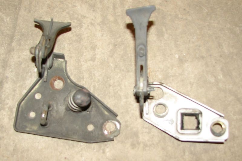

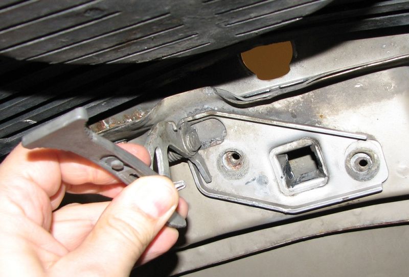

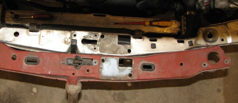

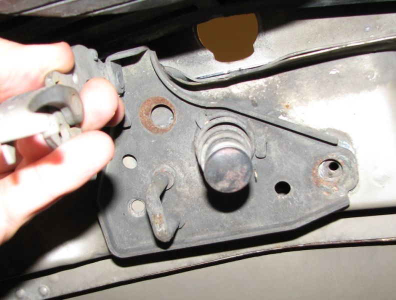

Tossa se sovittelupulma kuvina:

Kylläpä noissa olikin eroa :shock: terhopeen lukkopeltiä katellu useestikin ja se ei ole turbo dee alunperin niinkuin tuo oma.mites jos vaan niitit irti ja ruuvit siihen,säästyis tuo soveltelu.sellasta meinattiin joskus kun tuhannen tupakeis pähkäiltiin terhon autoa.jäi silloin tuuminki asteelle.helpottaa kyllä koneen asentelua ja pois ottoa kun on ruuvit lukkopellissä.oli siinä törmäys rauta erilainen myös,ja tais jotain muutakin olla....muistini mukaan :roll:

Juu sen verran asia selvisi empiirisesti että uusimmissa konepelleissä näyttäisi olevan reijät johon saa kiinni 2.6 lukkosalvan sekä tavallisen. Ainakin vuosimalli -88 eli muovikyljestä eteenpäin näitä löytyy.
No, nythän tossa ois sitten mahis saada konepelti ja lukko ja irroitettava lukkopelti soviteltua paikallensa kun muovikylkisten konepeltejä on saatavilla.
Ainoa mikä pitää katsella on se että jos vaihtaa 2.6 syylärin niin saako 2.0e:n ilmastoinnin kennon kiinni vakio-osilla vai pitääkö siihenkin metsästää erikoisosia taas ja tietty se että neloskoneen ropeli ja kutosen tuulenohjaimen väliin taitaa jäädä hieman rakoa, mutta jotenkin arvaan että nelosen tilalle saattaa joku joskus haluta vitos tai kutoskoneen... Joten lisätilan antava keulan muokkaus on paikallaan.
Saa tarjota 2.6eestä tai 2.5turbodeestä tervepeltisen nokkakehikon "lampunkehyksiä" - sehän näyttäis irtoovan loksusta puolivälistä ja kiertää runkoaisaan asti. Kyseisessä osassahan on irtolukkopellille vastamutterit. Voin käydä itse rälläköimässä sopivan palasen.
