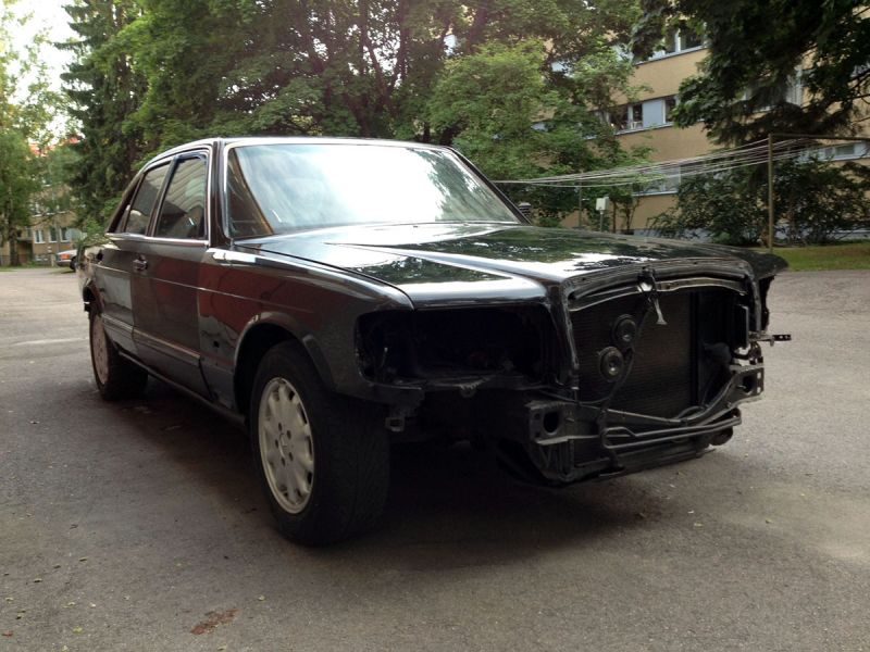

Pitkästä aikaa kaivelin taas Einin (viewtopic.php?t=16849&start=90) naftaliinin ja vällyjen alta päivänvaloon.
Projekti on seissyt muutaman vuoden, mutta nyt alkaa vanhimman pojan ajokortin saamispäivä lähestymään, joten josko antas pojalle ekaks autoks legendaarisen ässämersun. Kuntoonlaittamisen jälkeen tietenkin. Ja saa poika auttaa kuntoonlaittamisessa niin tulee auto tutuksi :twisted:
Seuraavanlaisia ongelmakohtia lähdetään nyt korjaa... eikun huoltamaan:
- etujousi poikki; uudet tilalle, molemmin puolin.
- takavakaajan koiranluut, sellaset muoviset tuli hommattua.
- muutamien ruostepaikkojen korjausta, suurimpina takaluukun ilmanvaihtoaukot; vaihtopalat tulivat eseestien varastolta Touhottajan avustamana erinäisiä vuosia sitten.
- hanttarin puolen abs-anturi pitäisi löytää, Eini luovutti omansa Brunetelle. Jos joltain löytyy niin kannattaa tarjota :idea:
- uusi akku pitää hommata, tää on kaputt.
- polttoaineet vuotaa jostain pois, toivottavasti vaan letku tahi putki.
- maalipinnan lopullinen kuntoonlaittaminen, osa autosta on jo hiottu (1200/2000/3000/4000), osa ei :shock:
Tästä se tämäkin lähtee, foorumille topikin teosta 8)

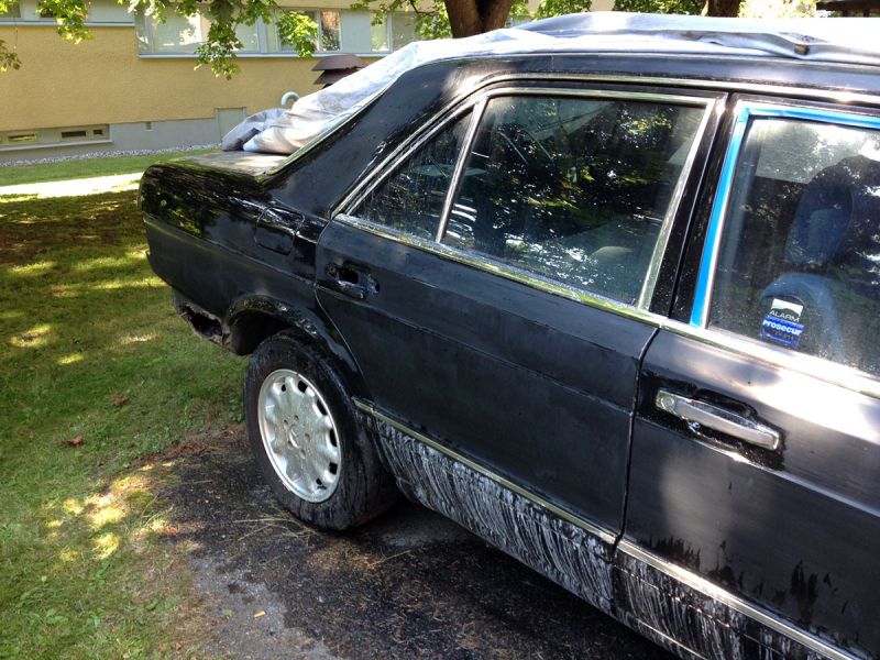

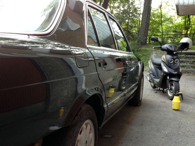

En kuitenkaan tyytynyt koko päivää auton alla könyämään vaan laitoin hioten ja vähän kerkesin jo järeimmällä matskulla (tällä kertaa Fareclan G3) pohjien kiiltoa etsiskelemään:
Etuovi on vielä mattanen:
Tulipa mallailtua vähän jo lokariakin paikoilleen:
