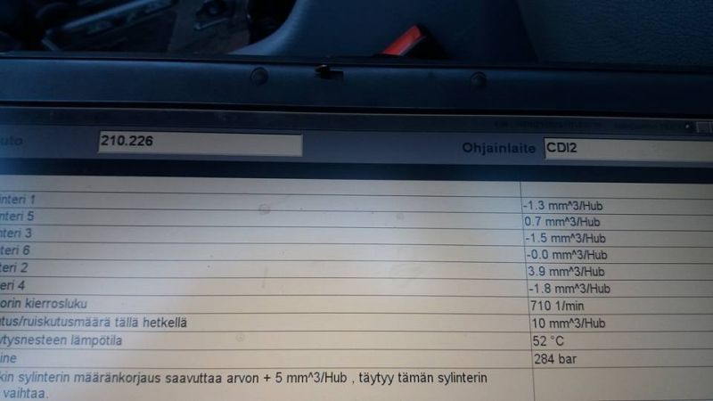

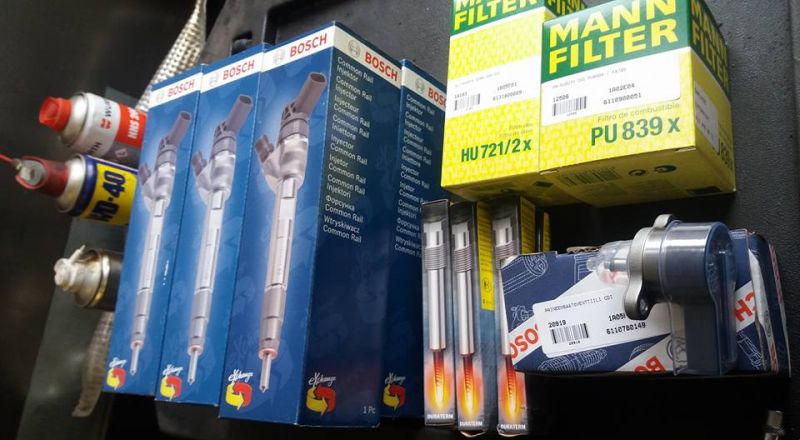

Rankkaa ajoo on suritettu mut nyt EGR poiston jälkee :twisted: rupes pikku hiljaa 1 siitin naulaamaa nyt se naulaus lopuu 6X siitintä tilattu ja 2X liialllisen railipaineen takii vikatila sammunu niin railipaine säädin samaan konkkaa :evil:

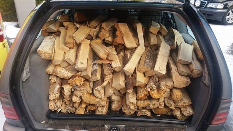

Kunnon klapi kuorma takaloosterissa :lol: Nytte sitte pukkaa vikatilaa lähes kokoajan :twisted: :hang: :ttu: :ttu: :kele:
Vikatilan syy ahtopaine liian pieni :shock:
Ei jarruuvast ainaskaa enelmälti puhise :shock: kai se on alettava tutkii

Viestit: 9732
Tuohan on pahasti vajaatäytöllä. Katoppa mallia :boing_boing:
Kyllä sinne pari kuutiota menee :wink:

Viestit: 3944
XUXI ei tääl etelälässä vallesmanni ymmärrä tollasta rahtia :lol:
