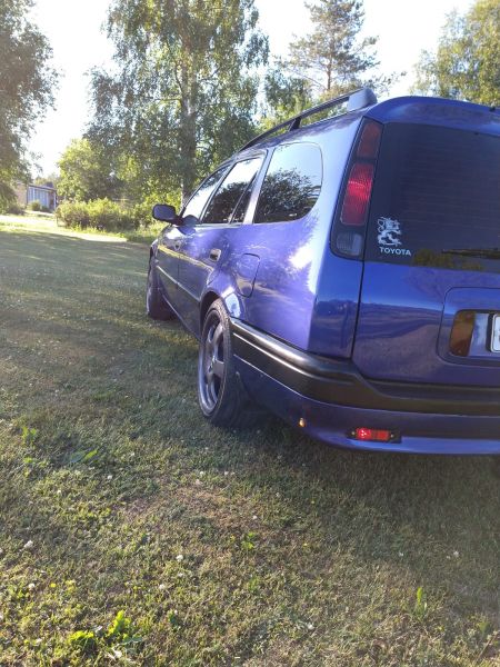

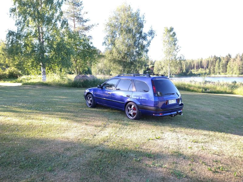

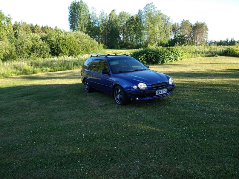

Pikku hiljaa rassattu rotollaa, aina silloin kun on huvittanut. Nyt vain huomattiin että leima on loppumassa, joutui pistämään vähän vauhtia. Alusta ja kaikki kotelot pesty/kuivattu ja ruostesuojattu, uudet iskarit/jouset takana samoin koiran luut. Taisi mennä kaikkiaan 5 litraa koteloöljyä, 4 litraa alusta massaa, pari litraa kivenisku massaa ja purkillinen mustaa maalia. Akselit, vetokoukun runko yms maalattiin ensin, sitten massattiin.
Comber löysi paikkansa maskista, runkoon hitsasin 50x50 kulmaraudasta kiinnikkeet, siihen valo kiinni... ei vipata.
Etupuskurin musta osa piti uusia kun edellinen omistaja oli töksäyttänyt johonkin, jäljistä päätellen vetokoukkuun. Muovin takana olevassa palkissa pyöreä painautuma.
Äärivalot piti tietenkin laittaa, taakse omien heijastimien tilalle, sivuille ja eteen pienet pyöreät ledit.
Vielä olisi sisustan kasaus, pesu, myllytys ja vahaus, sitten voi viedä katsastukseen.
Renkaat joutuu ehkä muutos katsastamaan, vakio koko 175-65-14, nyt alla 205-40-17.
